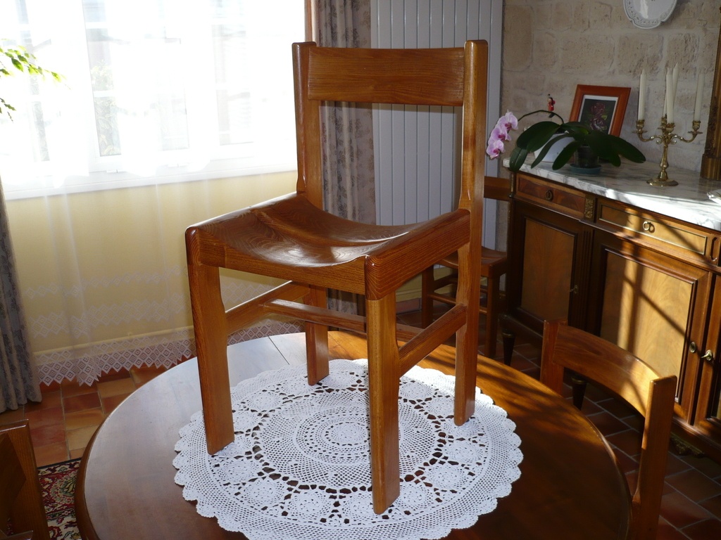

edgar64
super je chercher aussi une solution c'est top!!!
Dans mes réalisations tu devrais trouver chaises et tabouret, l'assise réalisée présente l'avantage de convenir à toutes sortes de fessiers.
AlexisL
Je n'ai rien vu de creusé...
AlexisL Pardon mais avec l'age,certains détails m’échappent. Comme indiqué dans ma première réponse cette forme avait retenue mon attention car adaptable à la plupart des fessiers.
Ces chaises sont en Acacia.
racmterrof toujours fidèle a l'acacia ! belles chaises accueillantes !
sylvainlefrancomtois Oui sylvain, cette essence en plus de présenter un ramage intéressant,une solidité légendaire.... un contre fil redoutable, de desaffuter les outils....
C'est l'essence sélectionnée pour la fabrication de l'Arche d'alliance.
C'est une pousse d'Acacia qui a permis de retrouver le corps d'Hiram (Architecte du temple de Salomon) apres son assassinat.
AlexisL
Ah oui, belle courbe !
Et comment cela est-il usiné ?

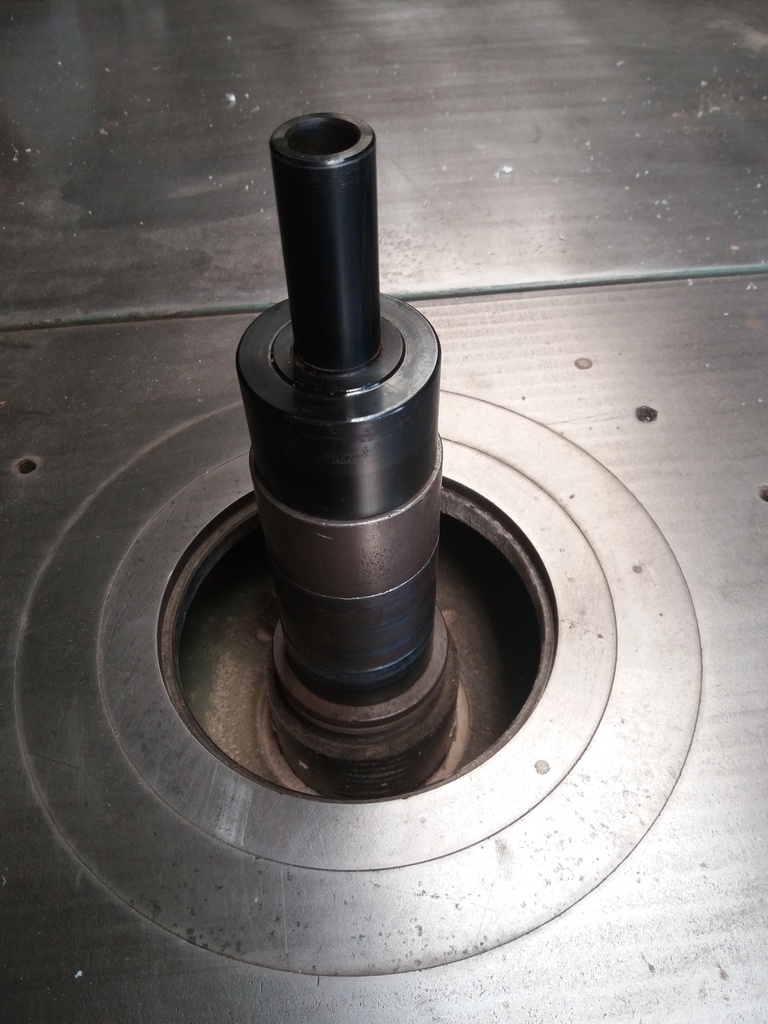

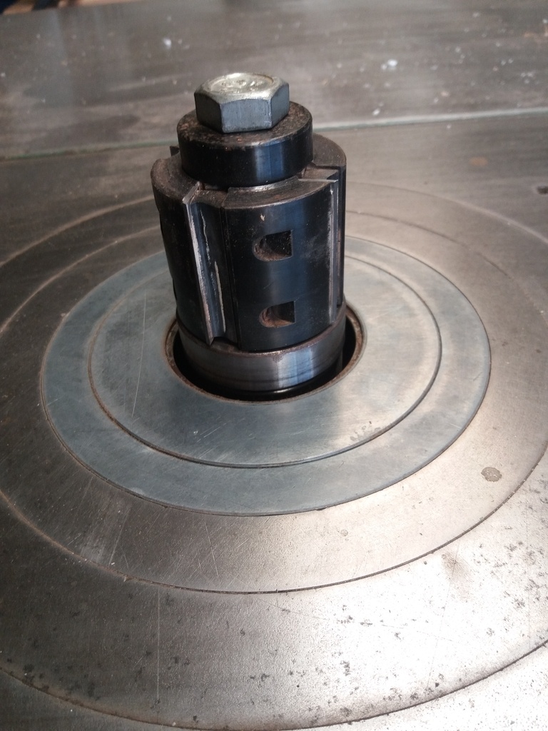

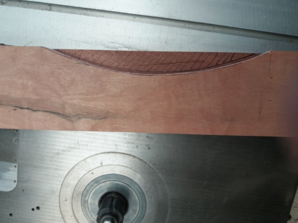

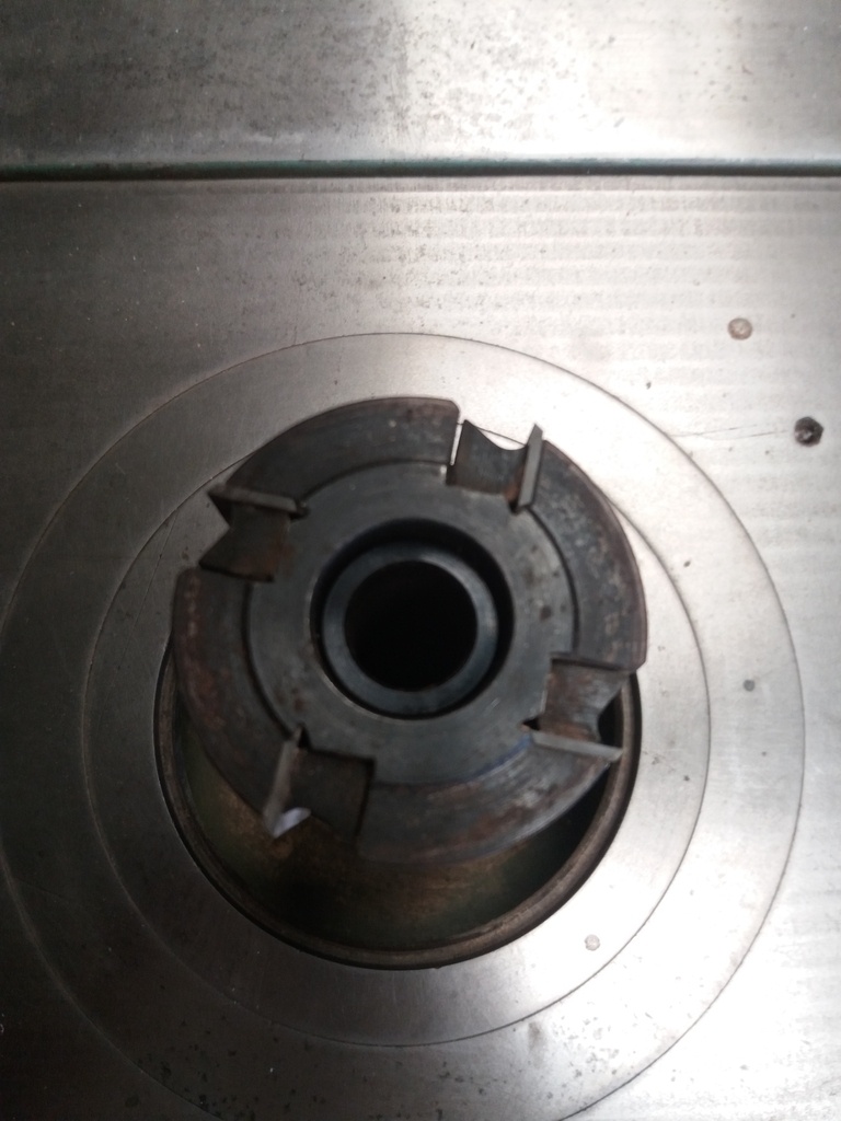

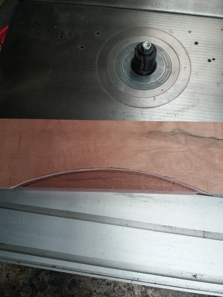

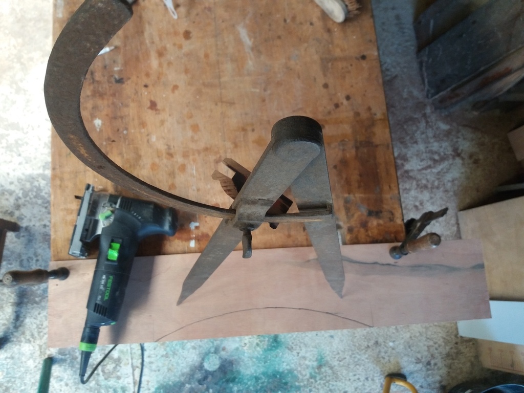

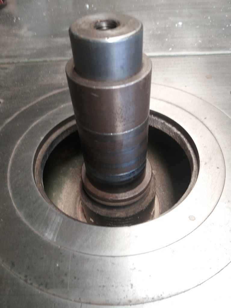

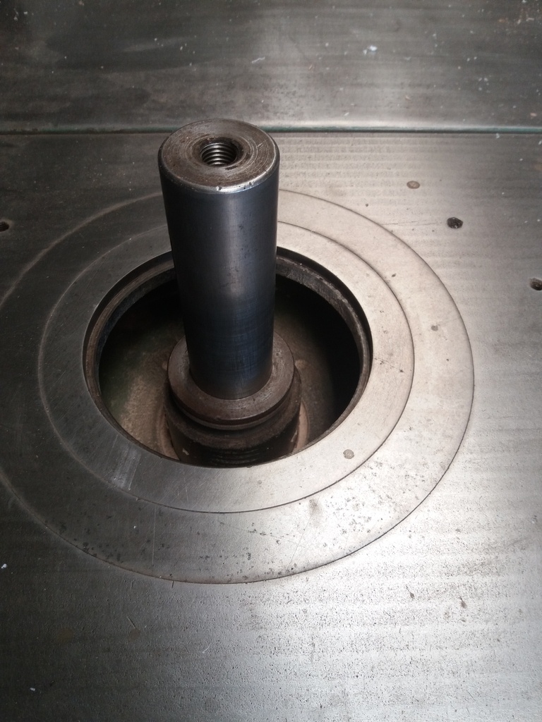

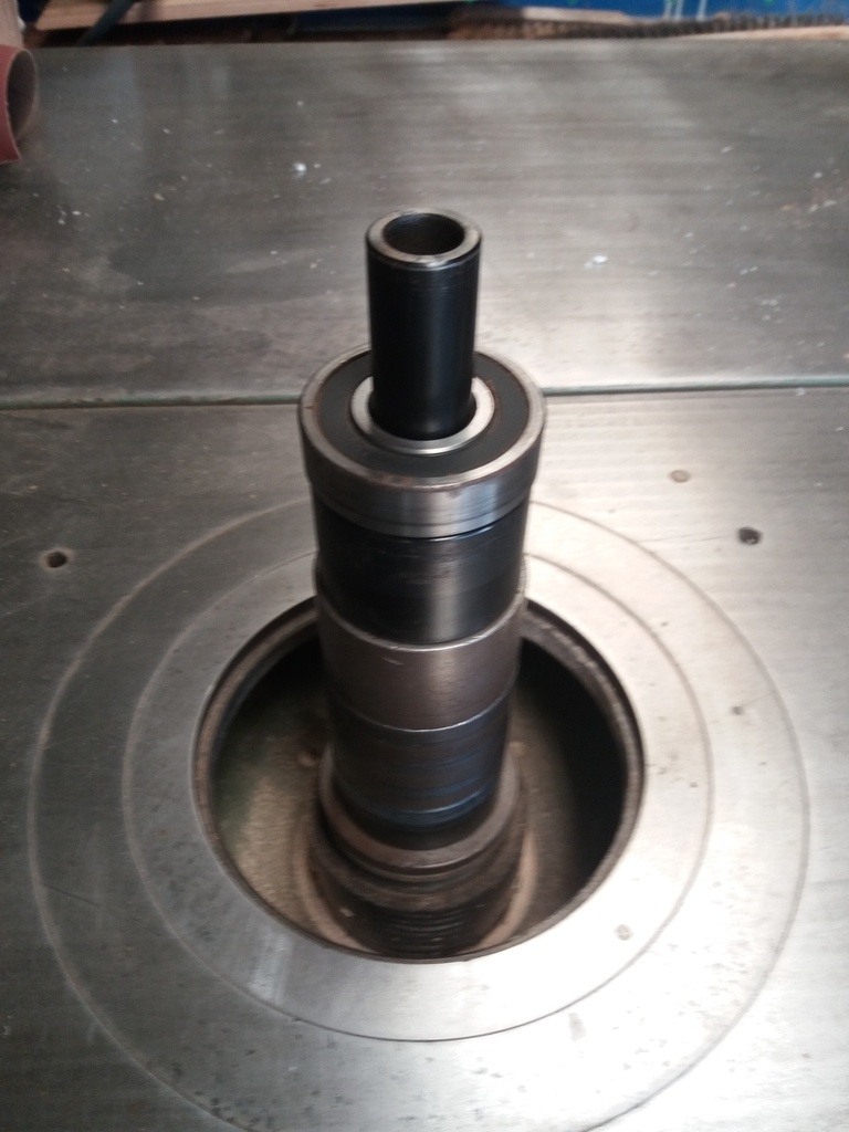

@AlexisL Monter un bouffe-tout avec roulement sur la toupie
AlexisL monter un bouffe -tout avec roulement.

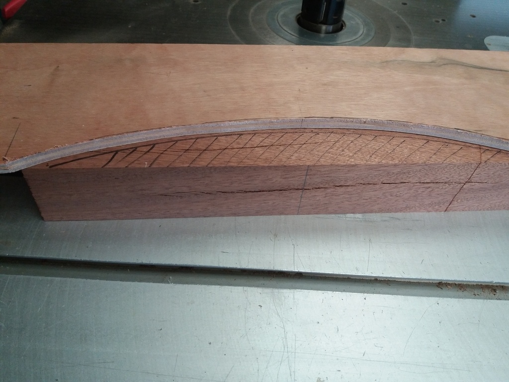

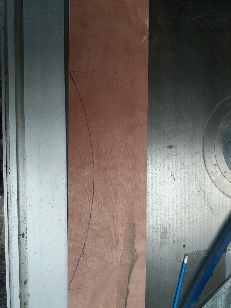

Découper un gabarit.
AlexisL coller ensemble les éléments de l'assise.les découper en laissant 3 à 4mm de gras sur la partie concave
AlexisL faire un montage sur le gabarit et bouffer le gras en faisant glisser le gabarit sur le roulement. en montant l'outil a chaque passe le roulement prendra appui sur la passe précédente.
Même méthode pour les arrondis monter un quart de rond sur un roulement
Il est possible que ma méthode te surprenne. J'ai toujours vu les Menuisiers faire comme ça ne me paraissait pas compliqué ni dangereux.
En respectant des consignes simples c'est à dire des outils qui coupent, un montage solide, ne pas prendre trop de bois à la fois.
Je sais que je me répète, mais le risque d'accident est inversement proportionnel à la qualité de la coupe des outils.que l'on soit Menuisier, Charcutier, Bourrelier......
