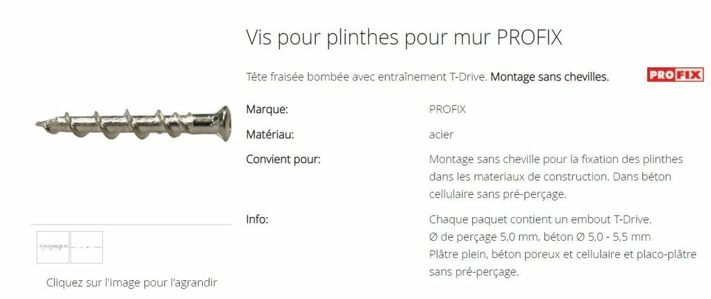

6LV1

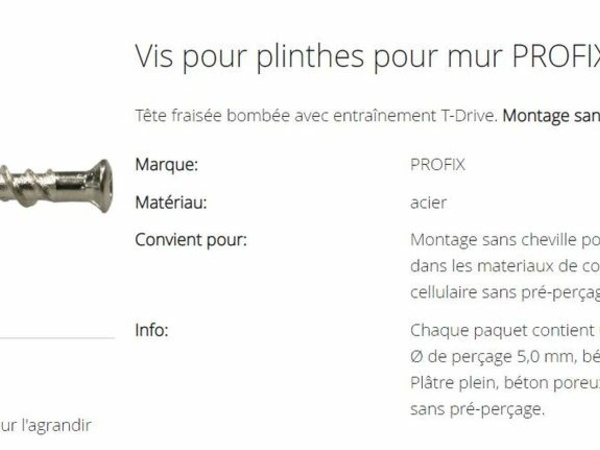

Je bosse tout le temps avec ça. Tu perces, tu visses dans n'importe quel matériaux même le béton. Les têtes de vis sont discrètes et tu peux les avoir en différents coloris, laiton, nicklée bleu, noir, brun etcc...
Merci pour vos réponses 6LV1 et Antoineditonio
J'ai l'embarras du choix 😉
stefchrys
je connaissais pas ces vis ca à l'air bien
