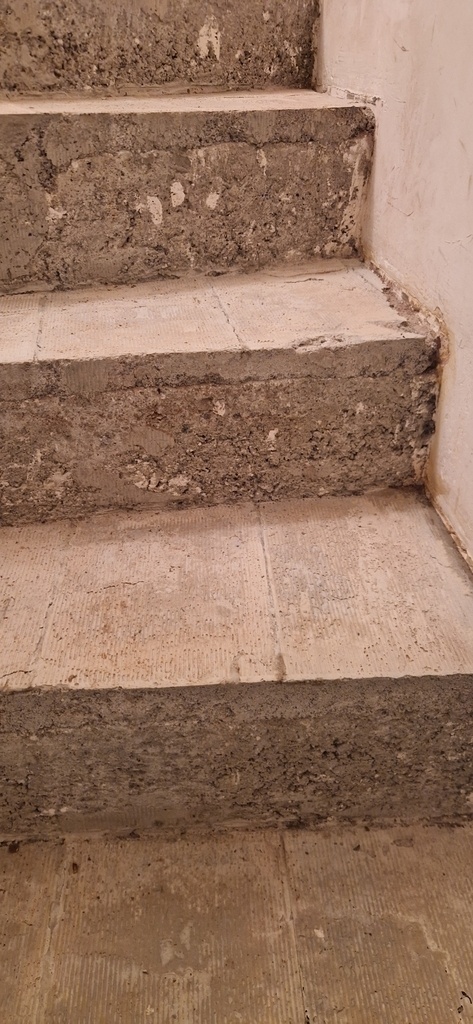

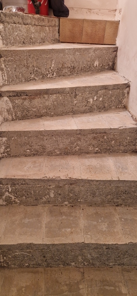

Je joins des photos plus explicite après décarrelage.
Que le beton il y a une chappe maigre. Vraiment maigre. Mais les anciens carreaux ne branchaint pas.
