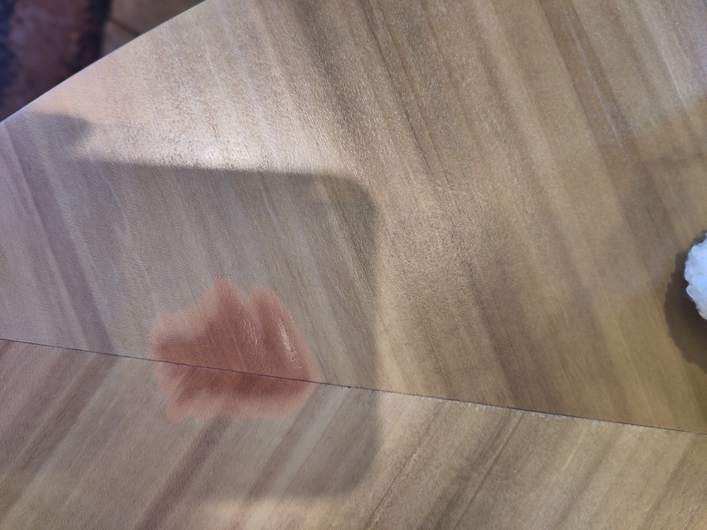

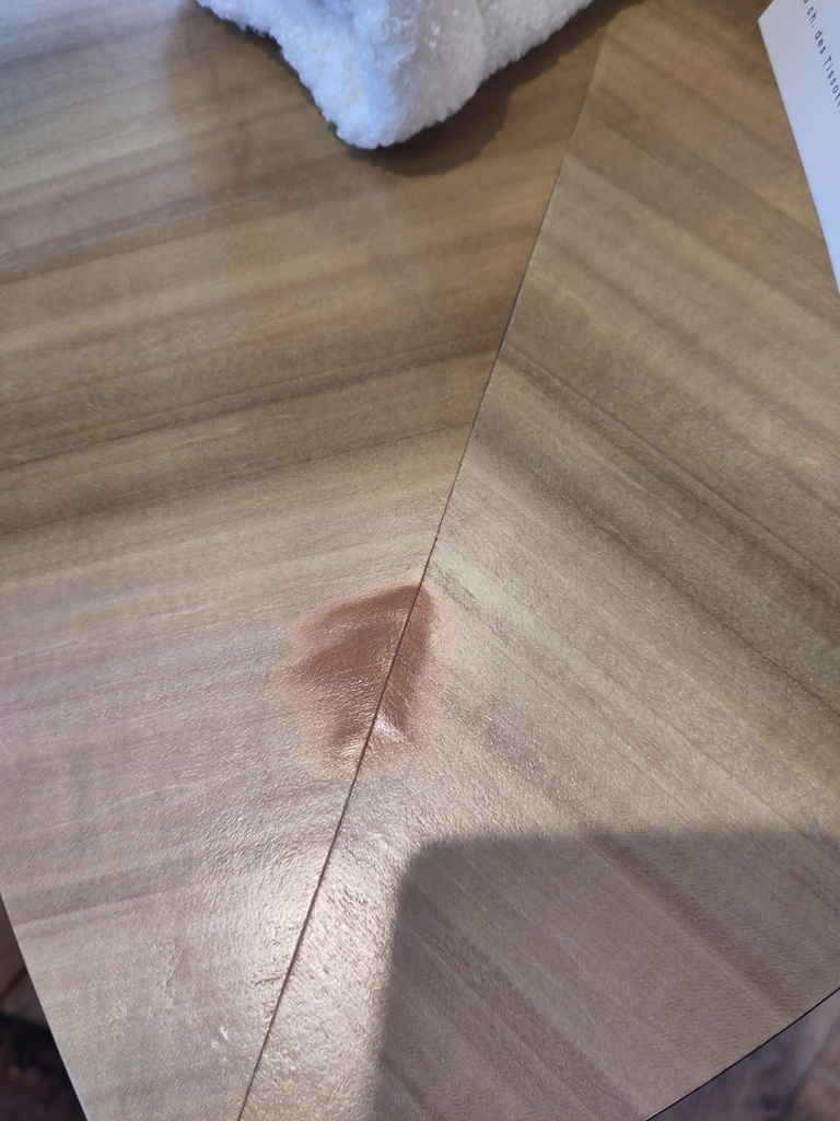

Une table que j'ai fait (en valchromat replaqué en tulipier et vernie au PU il y a près de 6 mois) a pris place dans une vitrine de magasin. Elle était nikel et 8 jours plus tard le vendeur m'appelle pour me dire qu'une tache bizarre était apparue sur ma table...
J y suis allée et il y a bien une tache mais tellement bizarre... Le tulipier a changé de couleur et ça a gonflé...mais pas comme une cloque avec du vide dessous...c est dur et le placage est toujours bien collé partout...
Il n'y a pas de fuite d'eau, personne n'est entré dans la vitrine... Rien n'a été renversé...il y a des Spots mais bien plus haut...et la table était déjà à la lumière du jour ces 6 dernier mois...
Sur la table il y avait quelques tissus et ma carte (imprimée depuis peu)...
Est-ce que quelqu'un a déjà eut affaire à un truc comme ça???

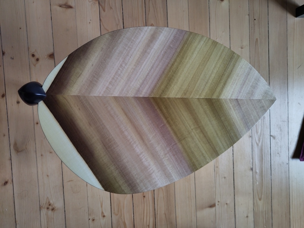

Je vous ai mis une photo avant la tache aussi pour mieux se rendre compte !
Merci d'avance pour vos réponses !

Quelle colle as tu employé pour coller le placage?

oui le fait que ça parte du joint de placage et suive le sens des fibres du placage, c'est très probablement une infiltration de liquide. Pot de fleur sans dessous de pot ? condensation de la clim au plafond ? diffuseur d'huiles essentielles? en tout cas pour moi ce n'est pas un SAV, mais clairement la responsabilité de l'usager, quoi qu'il en dise (ou sache).

De plus, tu indiques que c’est gonflé donc le placage a probablement absorbé du liquide, celui-ci a pu pénétrer par l’angle car moins protégé par le vernis.

Oui ça ressemble à un liquide absorbé...mais il n y avait rien sur la table à part ma carte de visite et des habits
même pas une bouteille de lave-vitres posée dessus juste le temps du nettoyage de la vitrine ?
ça pourrait aussi être une remontée de quelque chose dans la colle, ou dans le mdf... du gras, du silicone, de la résine... mais le fait que ça ne soit pas apparu plus tot et que ça soit pile au niveau du joint... ? et sans remettre en cause la bonne foi du vendeur, ça peut arriver sans qu'on s'en rende compte. mais l'hypothèse de l'encre des cartes de visite me semble très improbable.
c'est fort dommage en tout cas, ça a l'air d'être une bien jolie table ... on aimerait bien la voir en entier avec son piètement qui semble intéressant, s'il y a d'autres photos ?

Qu’y avait il de posé sur la table? La comme ça au doigt mouillé ca me fait penser à un coup de (très) chaud genre une ampoule, un transfo qui a eu trop chaud,…

Ben je vois une expérience à faire, réimprimer une carte de visite, la poser à coté de la tache et tout remettre en vitrine à la même place et attendre…
L’expérience est pas 100% représentative car le vernis, la colle et les conditions de température/ensoleillement seront sans doute différents mais qui sait…

quel colle avez vous employé, quel est la température au niveau du dessus de table, quelle est est la composition de la colle et est elle compatible avec la finition
votre tulipier est il sensible a la tache et avec quoi, avec quelle produit on lave les glaces
ensuite on refait avec les mêmes matériaux et la même finition un échantillon qui doit être exactement le même de l' endroit ou il y a la tache on laisse du temps pour essayer d être dans les même conditions et surtout on ne charge pas plus en produit de finition et l 'on fera ensuite de essais avec une goutte de chaque produit que l'on pense être tombé
mais on oublie surtout pas que ce soit une remontée a l' endroit du joint ou d' une intolérance entre les produits employés, ou une évolution de certains produit dans le temps

Effectivement j ai tendance à penser que ce n'est pas systématiquement la faute du voisin... Mais cette table, je l'ai fabriquée en mai dernier et elle n'a absolument pas bougé, ni gonflé, ni changé de couleur avant d'aller dans cette vitrine.
Pour répondre à ta question :
La colle c est de la R22
Le vernis c'est du bi-composant polyuréthane
Rien n'était posé sur cette tâche à part ma carte de visite (c'est ce que je soupçonne le plus : les composants de l'encre de mon imprimante)
Rien de chaud sur ou vers la table...

Quoi qu'en dise le vendeur (de bonne foi ?) et hors intervention divine ou extra-terrestre, infiltration d'un liquide AMHA
Peut-être un produit d'entretien, cire liquide, Plizz, etc ?

Ça fait Bel et bien penser à un liquide qui aurait été absorbé, mais il n y a rien eut poser sur la table hormis ma carte de visite (fraîchement imprimé) et quelques tissus...et il ne l'a pas nettoyée...
Ne reste donc plus que cette hypothèse de la migration d'encre, bien étrange tout de même !
