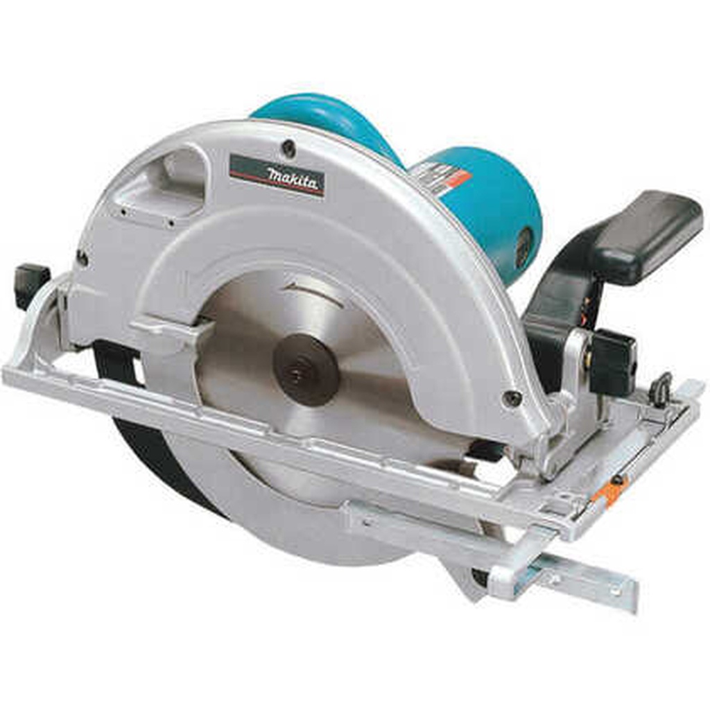

je voudrais acheter une scie circulaire, filaire
essentiellement pour de la petite charpente
si plus tard je peux y rajouter un sabot et un rail pour déligner ça sera en réel +
j'ai dans ma liste ces modèles de chez makita :
5903R et 5103R (R simple, RK avec boite, mais meme modele)
  • la 5903 a une lame ø235mm, 2kW, profondeur coupe (90°) 85mm, poids 7.6kg 270€
  • le 5103 a une lame ø270mm, 2kW, profondeur coupe (90°) 100mm, poids 9kg 450€

Je ne m'y connais pas vraiment en scies circulaires, mais avec ce comparatif de deux modèles, je vois : même puissance, mais 1,5kg et 200 balles en plus d'un côté... Pour un peu plus de profondeur de coupe ? Mais avec sans doute le même moteur, pas sûr qu'une coupe de 100mm soit confortable. Vu les réponses j'irai au plus économique 😇

Bonsoir, petit amateur mais voulant une machine qui puisse quand même couper du gros, je me suis tourné vers la 5008MGJ de chez makita et franchement rien à redire.
Le seul soucis c'est qu'elle n'est pas compatible avec un rail de guidage alors je m'en suis fabriqué un avec une planche de contreplaqué et un tasseau pour le guide.
Le truc chiant avec Makita c'est qu'il faut acheter un adapteur de rail si la machine est compatible + le guide qui coûte bonbon...
Sinon mon frangin à la 5903 pour de la charpente et il est vraiment ravi ! Un peu lourde mais on s'y fait bien finalement (c'est lourd mais pas trop lourd).

je possède la 5903 pour de la charpente. Robuste et assez puissante, elle fait le taf. Le guide de coupe fournit n'est pas un monstre de rigidité et de précision mais pour de la charpente ça le fait. Si besoin tu retournes la pièce pour une coupe qui dépasse les 85 mm.
Tu sens bien tes bras et tes épaules à la fin de la journée, la bête fait son poids. J'imagine que c'est pire avec la 5103 (pas testé).
Je suis resté sur les lames Makita, pour de la charpente ça me convient.
Bref, une valeur sure, avec un rapport qualité/prix attrayant!
CoB34
Je plussoie, c'est pire avec la 5103. J'ai jamais trop compris pourquoi la marque propose seulement 15mm de gain par rapport à la 5903. Certainement pour coller aux sections standard en 100 et 200mm de retombée coupée par retournement pour la dernière.
Je préfère la 5143R pour sa polyvalence.

La 5903 c'est un peu la base pour pas mal de charpentier. J'en ai une aussi.
Si tu restes majoritairement sur des sections pas trop grosses, elle sera suffisante et suffisamment puissante pour les feuillus comme résineux, les lames sont correctes. Pour couper une plus large retombé il suffit de procéder par retournement (le temps est moins important pour un non pro). C'est un modèle fiable et éprouvé. Le poids de l'outil n'est pas à négliger en fin de journée.
Je ne connait pas la HS0600, mais je préfère les moteurs des anciennes qui retournent peut chez les réparateurs.
Sinon il y a la marque verte et celle noire et rouge qui ont toutes deux des scie circulaire de charpente sur rail en 80mm de profondeur, ce sera pas le même tarif.

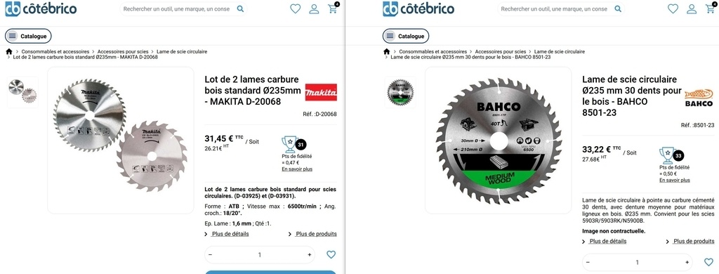

pour les lames aurais-tu un conseil ?
du simple au double me parait etrange, 2 makita pour le prix d'une bahco
pour les codes couleur je crois que je sais deviner que la marque verte (clair), la noire+rouge je ne connais pas mais comme tu parle de tarif je vais rester sur du Makita

Les lames d'origines feront l'affaire. J'avais eu un lot de trois Lames Specialized à un bon prix chez le vendeur à l'époque, elles vont bien pour la charpente.
Tu peux commencer par ça.

Bonsoir a tous, juste par curiosité, quelles sont les différences majeures entre la 5103 et la HS0600 ?
A part la prix quasi moitié moins chère pour la HS0600 ?
Merci pour vos retour.
CoB34
stefdefoot
La 5103 est plus stable de par son poids 9.3kg contre 6.9kg et sa table est de meilleure facture. Elle est légèrement plus puissante et surtout plus robuste (composants internes et externes), meilleure ventilation du bloc moteur. Pour moi elles n'ont rien à voir.
J'en ai aussi parlé avec mon revendeur et réparateur spécialisé, sur ces modèles qui sont utilisés intensivement par les pros il a peut de retour pour des gros soucis (modèles 5903; 5103 et 5143).
