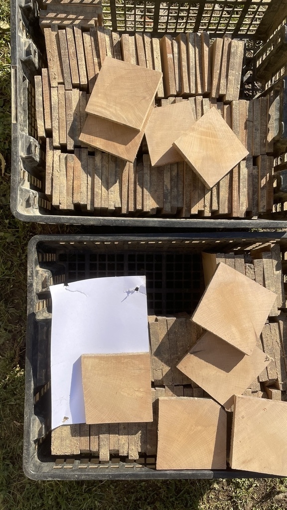

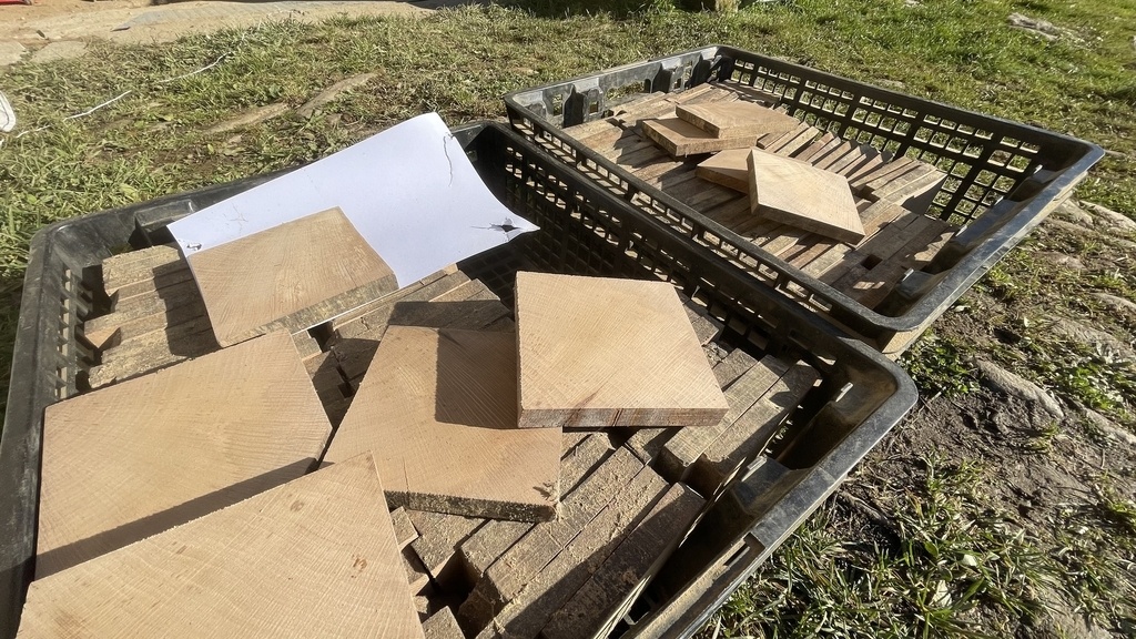

j'ai récupéré un petit stock de tomette (?) en bois debout
je vous demande comment je devrais m'y prendre pour m’équiper en outils ($$$) et savoir-faire (merci à vous de l'air du bois)
La question : comment équarrir les tomettes ?
comment les usiner pour couper les 4 chants p e r p e n d i c u l a i r e m e n t ?
pour rappel, j'ai plusieurs formats, entre 100x100 et 120x120
le + gros du stock est en épaisseur 11mm et 15mm

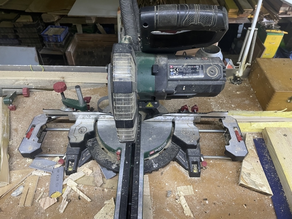

est-ce que une scie à onglet de bonne facture pourrait me rendre service ? si oui vos suggestions seront encore et toujours les bienvenues
(je ne vais pas vous dire que j'ai une parkside ok ?)

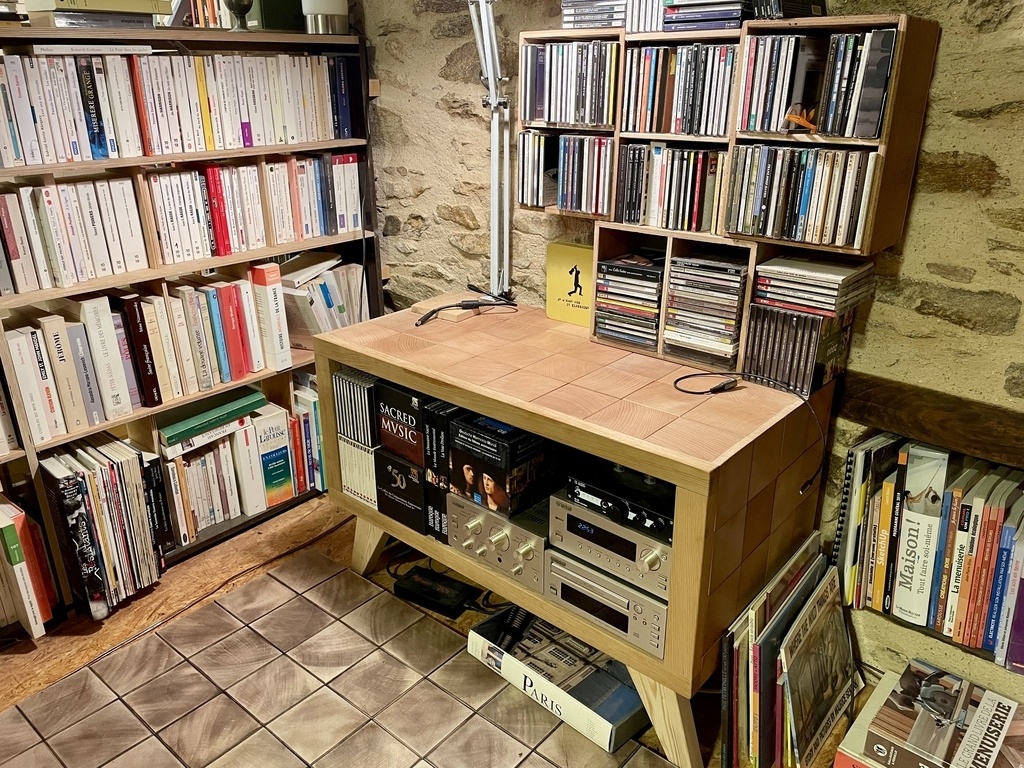

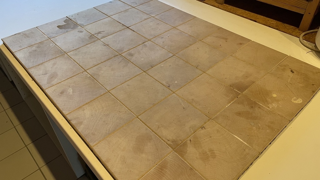

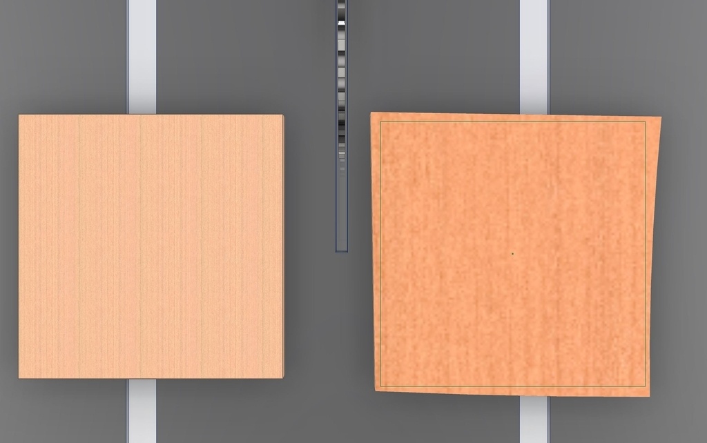

pour tenter (!) d'etre plus clair voilà à quoi ça rassemble ce que je tente de faire
une tomette brute, toute biscornue à droite
une tomette "calibrée", carrée -et à la cote- à gauche
voici les premiers tapis sur liège, réalisé pour test/essai

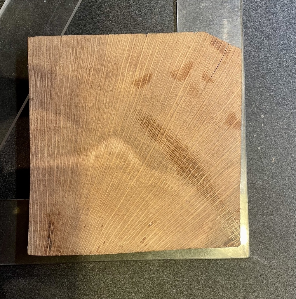

voici les tomettes brutes, sciées 2 faces mais avec les 4 chants à façonner.

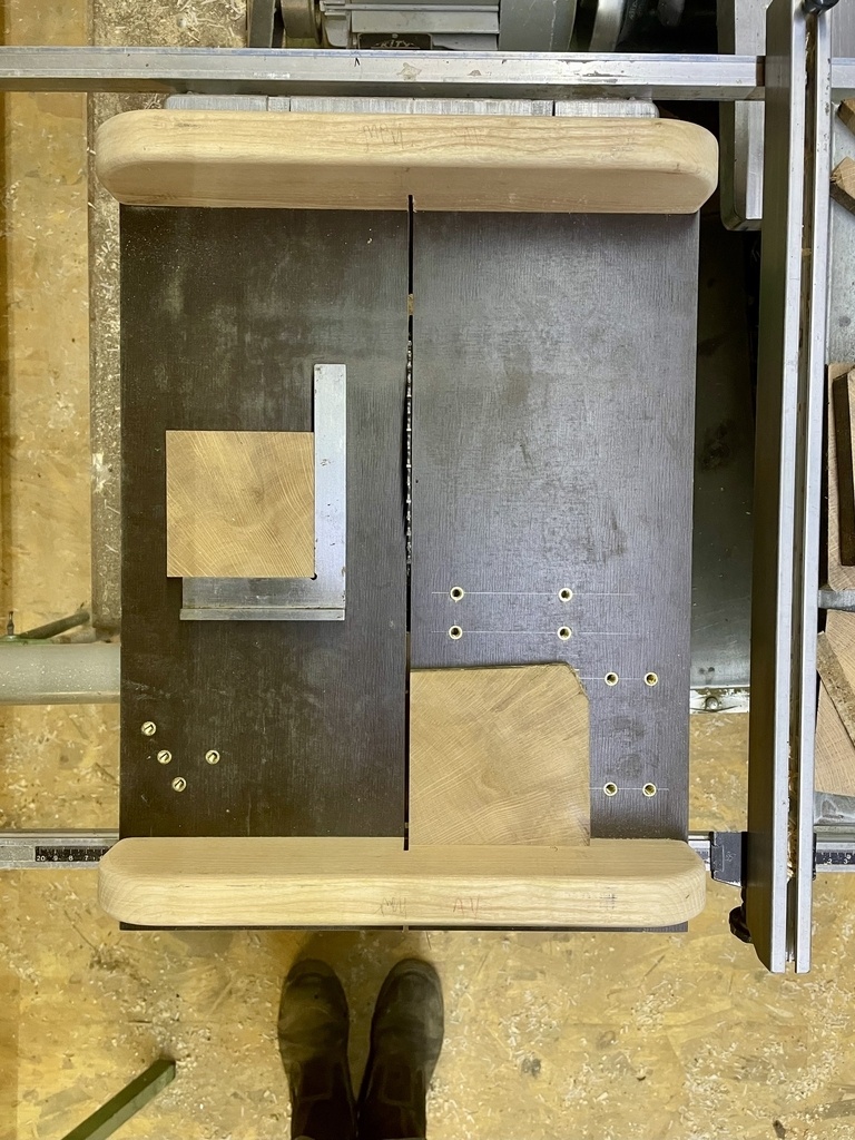

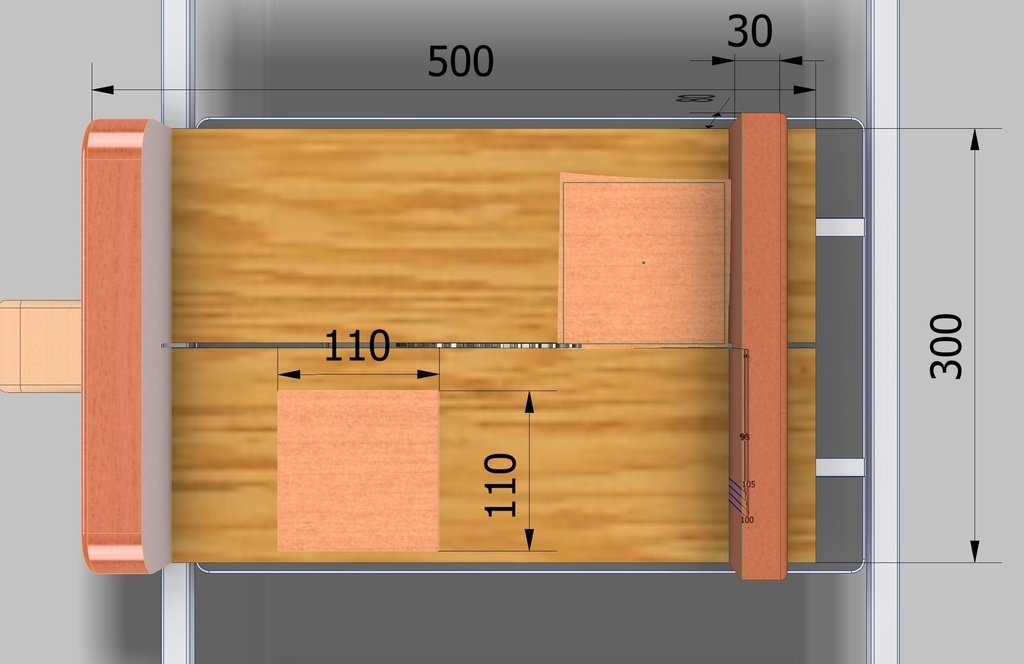

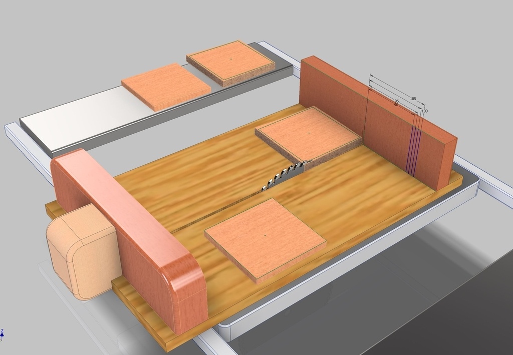

garce aux échanges sur ce merveilleux site (ADB pour les initiés, j'ai bon ?) je tente le traineau

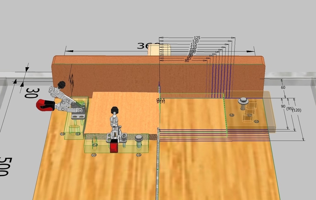

je bidouille un chariot pour ma petite scie sur table
ce we on va faire avec ce qu'on a et aux cotes mini, ça ne sera q'un chariot pour les tomettes max 150x150mm ep.15

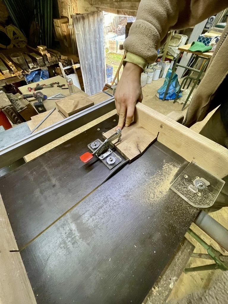

mais je ne suis pas convaincu par le maintient de la tomette à la première coupe (vibration, appuis incertain, mauvaise tenue en position quoi)
je vais "visser" comme un sagouin une cale pour le calibre

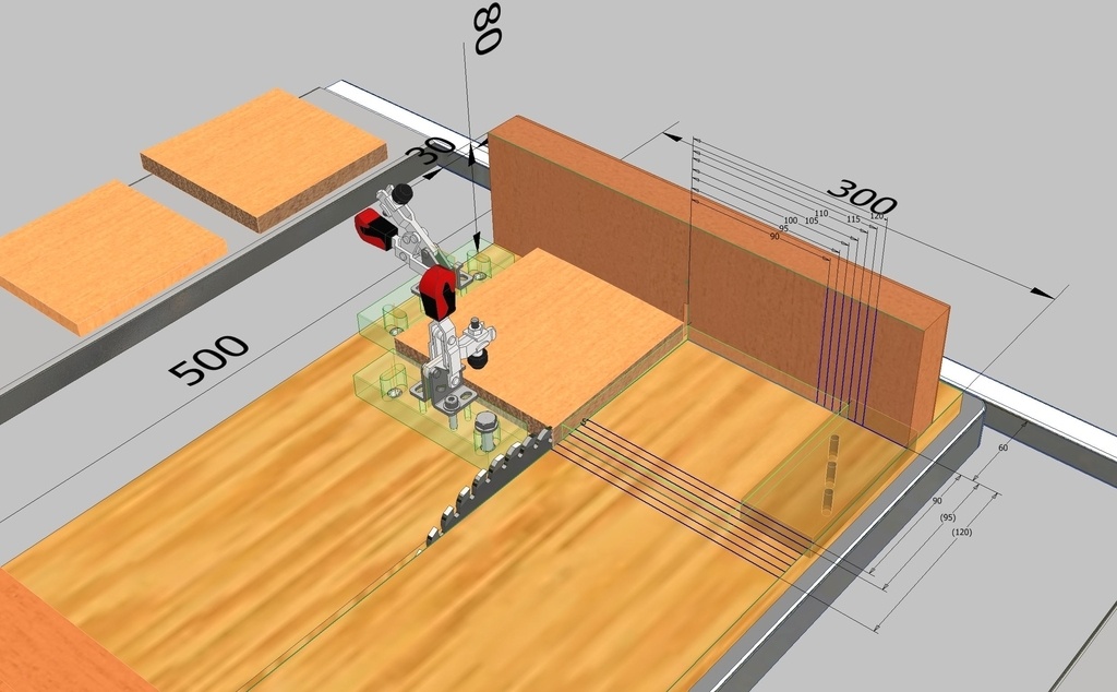

demain à la fraiche je vais tenter de faire ceci
normalement dans des fonds de tiroir je devrais avoir plexi, sauterelles et inserts 🤓
si je trouve je vais mettre une cale à la longuer pour le calibre, là je patine un peu

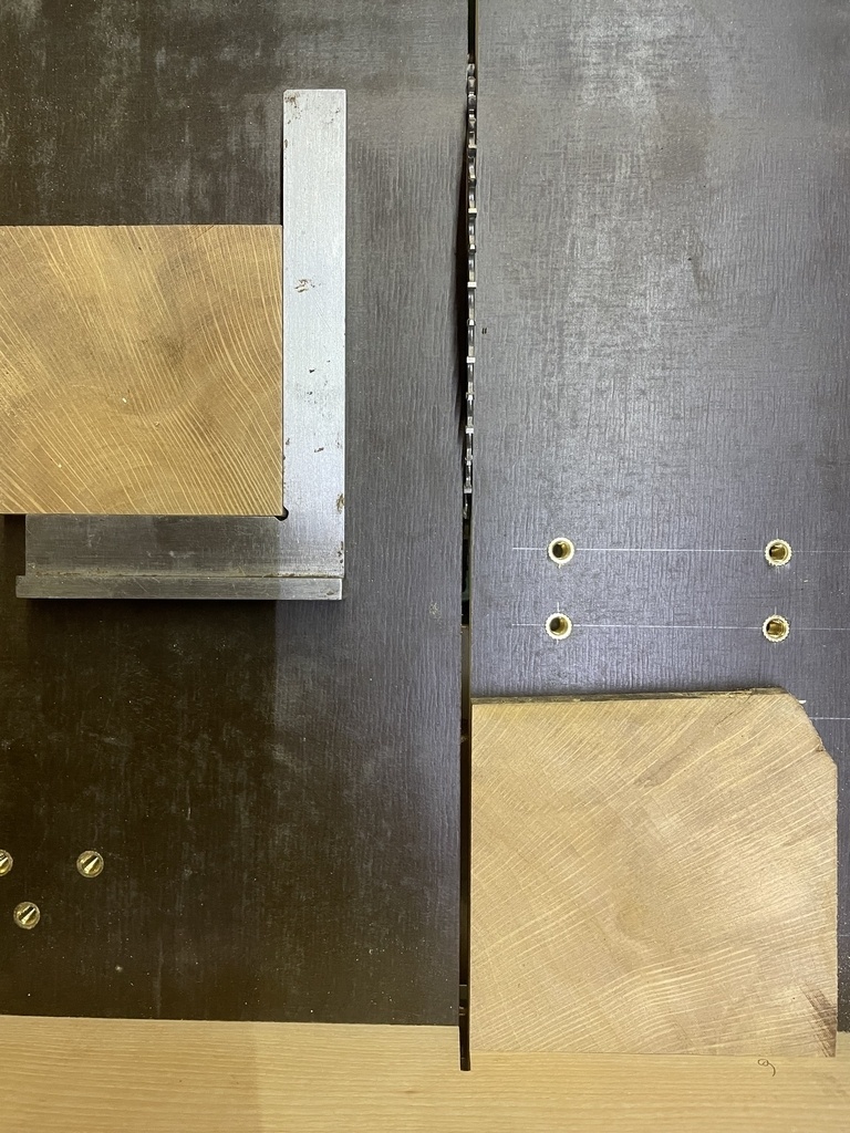

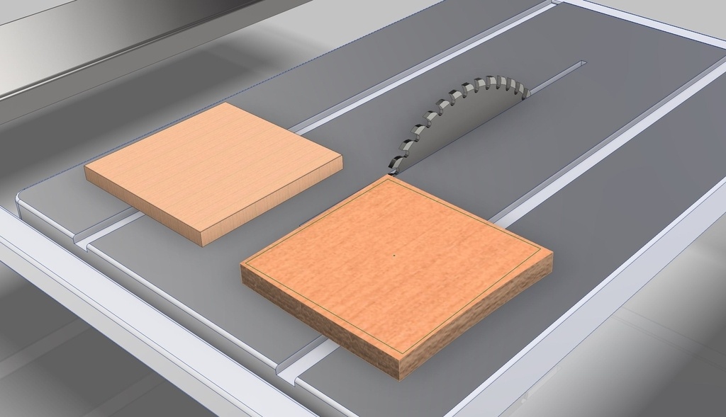

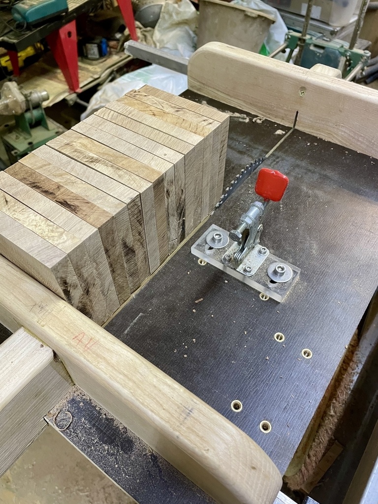

petite avancée du soir
Pas fini, mais plutôt pas mal
Demain les petite bricoles qui manquent
Je vais tenter de faire quelques dizaine de tomettes pour voir
Faudrait vraiment que je trouve des lames
J’utilise une 210 z80 mais je pense que c’est la qualité moyenne, je le vois tourner pas droite/parallele

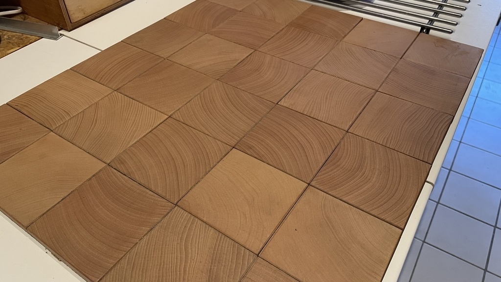

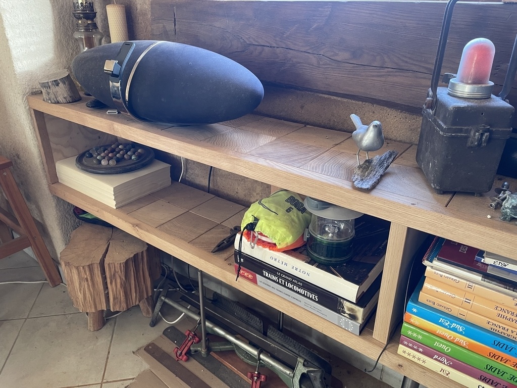

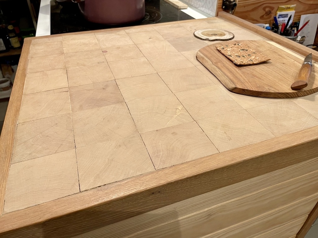

Voici la dizaine faite
Les premières réalisations
Sans prétentions
Bientôt je tenterai de présenter un petit projet pour ranger des cd dans un meuble à tiroirs
À++

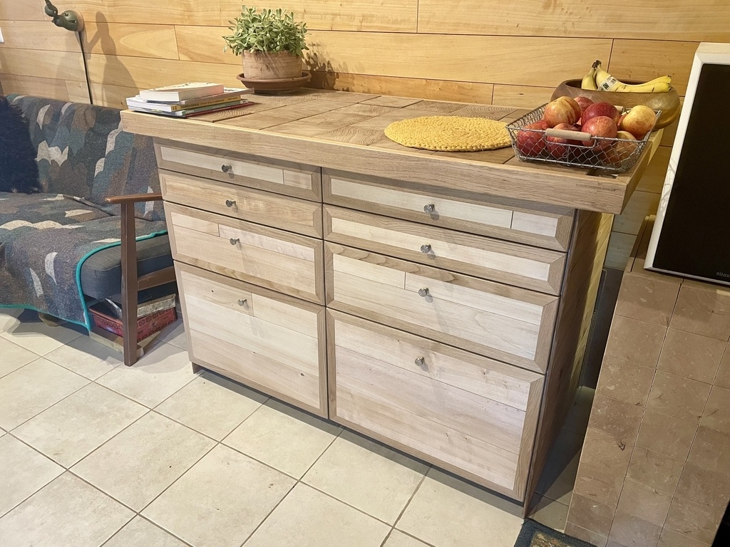

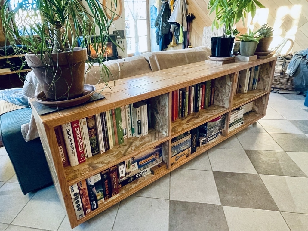

Pendant les vacances nous avons fini ceci
Pour n’avoir utilisé que de la recup -de loin- ce n’est pas vilain
Je ne serais définitivement jamais ébéniste et peut être même pas menuisier
C’est des métier à apprendre, des gestes à voir et répéter
Qqch à pratiquer, et une prédisposition
Comme apprendre à faire du vélo, mais en plus difficile

je vais tenter une petite maquette pour comprendre quelle est la bonne façon d'avoir une cale laterale à "format"
cale qui ramène les 2 dernières coupes à la bonne cote
et ceci pour les millions (!) de tomettes que je vais faire

Pour du 11/15mm ta kity sera parfaite, j'avais une 617 que je regrette.
De plus avec ses deux gorges sur la table, ton traineau sera très bien guidé.
Comme le propose Glaude, tu scies un premier champ ou chant " à la volée" puis le second perpendiculaire, en appuis sur le guide.
Tu fais toute une série de 2 chants comme ça puis tu les reprends pour scier les deux autres chants avec une butée sur ton chariot pour avoir un carré parfait.
Pour la butée sur ton traineau le plus simple, rapide et efficace (à mon goùt) c'est d'usiner une rainure en T ou queue d’aronde et d'y glisser un boulon ou un écrou marteau pour serrer une cale.
L'option cale + serre joint marche aussi.
La précision d'un chariot bien fait et bien guidé est redoutable. De plus avec des sauterelles le sciage est sécurisé.

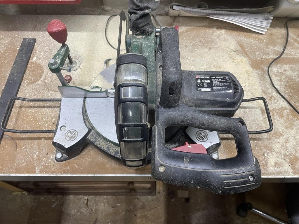

Tu disposes d'une scie à onglet... même une parkside, peut faire l'affaire (bon par contre, si tu en as beaucoup, il faudra avoir une lame qui dure tout ton lot de plaquettes de bois de bout !)
Une première coupe pour dresser un chant de référence, puis une seconde coupe d'équerre, par rapport à la première.
Et dans un second temps, grâce à une butée réglée à la cote que tu auras déterminée, tu fais les deux autres côtés.

j'ai du mal a garder le trait de coupe fixe, la tomette glisse bouge
je ne connais pas le matériel à ta disposition
masso
Des trucs de bricolo du dimanche
avec cette scie tu peux t'en sortir, il faut juste qu'elle puisse scier au delà de 10cm

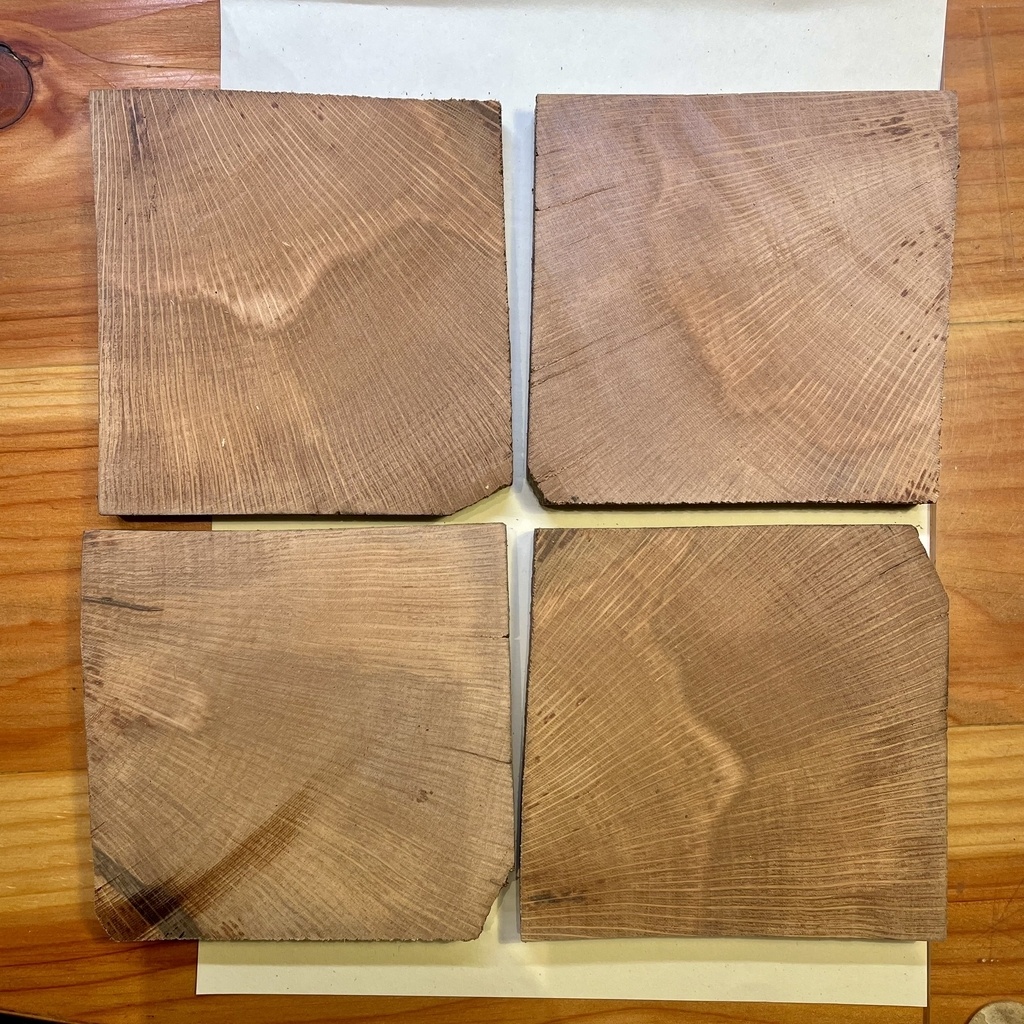

j'ai rajouté la photo 1 pour vous montrer les tomettes et leurs chants 😎
je voudrais qu'elles soient carrés (ou rectangulaires) avec des chants perpendiculaires
C'est : "comment rendre des trucs rhombiques carrés ?"
masso
why not 😉
même pire : comment quelque chose d’irrégulier peut retrouver une face de référence droite et plane et les 3 faces consécutives orthogonales
  • les pièces suivantes le même "calibre" par exemple un carre 100x100mm bien carré et répété par quelques dizaine d'exemplaires
