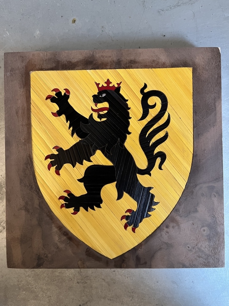

J ai décoré une boite en marqueterie de paille et de noyer.
Est ce que vous avez un conseil pour la protection a appliquer sur le noyer ?
Je suis tenté par huile de lin et therebentine mais j ai un doute.
La marqueterie de paille restera je pense sans finition , cela semble la pratique courante

+1 pour la gomme-laque pour son solvant qui s'évapore très rapidement.
foal
joli écu! le fondur en plusieurs couches est pas mal aussi et facile d'emploi(produit des frères Nordin entre autres)
gomme-laque pour un rendu fin et assez brillant, cire pour une finition type meuble ciré, bien brillante mais plus rustique ; huile de lin un peu diluée pour un mat/satiné, vernis acry pour une protection filmogène et un rendu "film plastique"... plein d'options assez faciles à mettre en oeuvre. ma préférence c'est une gomme laque à l'essuyée pour le fond, et une couche de finition à l'huile-cire.

La gomme laque me fait de l oeil .
Merci pour ces precisions sur les differents rendus

Que des belles réalisations. Cela me conforte sur gomme-laque. Cela sera une 1ere

Je ne tenterais rien d'autre qu'une gomme laque...
Edouard33
Merci Guilh63 ! Je vais tenter cela et comme souvent lu sur ce forum faire un essai d abord
