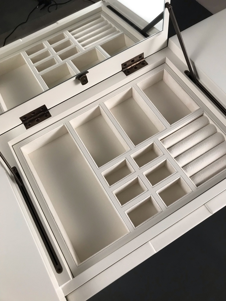

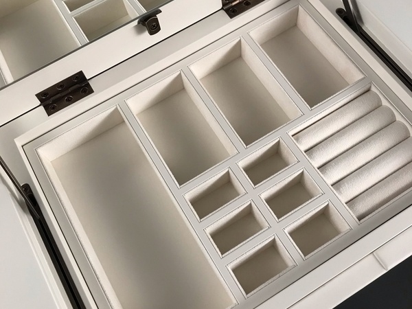

j'avance sur l'exterieur de ma boite :-)
je me progette sur l'habillage interieur.
J aimerai recouvrir avec de la suédine.
Je me demande si il vaut mieux coller la suédine directement sur la paroi interieure ?
Ou si il faut mieux coller sur des bristols et inserer les bristols ?
lamalleencoin , une recommendation ou un avis ?
je mettrai un autre tissus avec un peu de gonflant et cela sur un carton dur c 'est comme cela que j ai appris chez mon gainier

Merci etiennedesthuilliers
par un autre tissu vous voulez dire pas de la suédine , du velours peut-etre ?
ou un autre tissu sous la suédine pour donner du gonflant ?
normandie
Ce sera plus propre collé sur des bristols.
Edouard33
Super merci normandie c est deja cette boite qui m a donné l envie de tenter un truc pour habiller l interieur.
Tu fais 5 bristol independants (1 par coté et un fond ) ?
Ou une "bande" comme décrit ici ateliereugenie...7/16893049.html ?
je crains l'epaisseur de la suédine pour le repli....
normandie
Je fais des bandes , les petits casiers= 1 bande pour les 4 cotés et je les coupe de long. Le repli n était pas un probléme.
