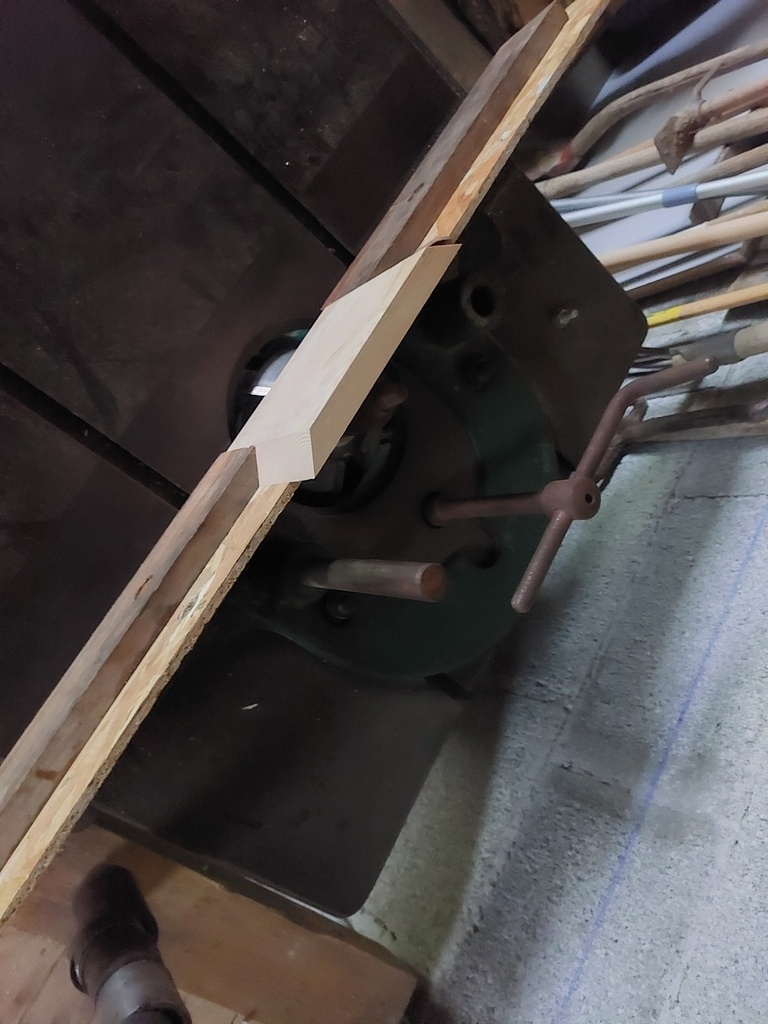

Bonjour à tous quelqu'un connais cette toupie?
Je ne sais pas comment ont bloque la monter et descente et pour changer d'outils il n'y a rien pour bloquer l'arbre c'est pas bien pratique
Ps La manivelle derrière est pour monter ou descendre l'arbre
En vous remerciant
Il y a un trou pour bloquer l'arbre en partie basse de celui ci. En principe il y a pas besoin de bloquer la monter et la descente si on règle en montant bien sur et que la machine est bien posée toutefois il est pas difficile d'imaginer un dispositif sur la tige de monter/descente.

Effectivement ya un trou dans l arbre en bas et oui elle ne se décale pas du tout en la reglan en monter merci du conseil
j'avais un truc similaire, juste un peu plus ancien, avec le moteur déporté et une longue courroie plate. Et le blocage c'est une clé carrée pour serrer (pas fort, juste contact) les vis le long de la glissière queue d'aronde, sous la table le long de l'arbre. pas pratique du tout, mais c'est ce qui est prévu je crois.
et le blocage de l'arbre, c'était une barre de fer a mettre dans un trou de l'arbre, aussi sous la table. et à ne surtout pas oublier de retirer avant de démarrer. (ma procédure c'était de tenir la barre main gauche, et de ne jamais la laisser dans son trou, je m'interdisait de la lâcher si ce n'était pour la poser à sa place de rangement. )

Et ducoup il n'y a vraiment rien pour la bloquer pour pas qu'elle ne se déréglé une fois en route? sa me perturbe une peu
sisi, le serrage de la glissière. avec la clé carrée. hauteur verouillée. on les voit sur ta photo les deux vis carrée, à droite de l'arbre en bas. et un trou au milieu, il en manque peut-être une.
et chez moi, surtout, si je serrais pas, ça vibrait un petit peu.
Flo07
Ah oui c'est sa il y'en a 3 merci de l'info

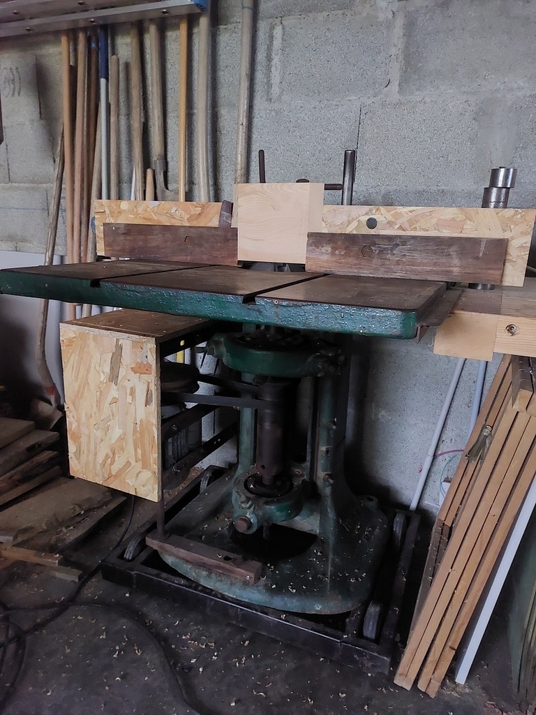

Tu as la une excellente machine,increvable!
MAIS.
Une révision sérieuse s'impose. On ne peut pas travailler sur une machine d'occasion sans savoir ce qu'elle a
dans les tripes!
Bien sur hors de question de la faire tourner sans la descendre de ce "chariot"
Cerise sur le gâteau. Son arbre est doté d'une lumière. Ce qui permet de copier ou de créer (si besoin) des profils à l'envi.
Les rainures sur la table sont aussi un plus .
Attention. C'est une toupie. Une machine extraordinaire avec laquelle on peut raboter, degauchir, scier, tennoner feuillurer, rainurer.......

L'arbre tourne sans forcer pas de vibration excessive tu regarderais quoi dautre la dessus ? .le petit chariot est très bien il a du être fais sur mesure la bête doit faire dans les 200kg elle va pas se sauver. Juste l'arbre est en 40 mais j'ai deux bague pour passer sur du 50 donc rien de gênant
Attention, ce genre de toupie très ancienne est très peu sécurisée. A n'utiliser que si on la maîtrise parfaitement...
