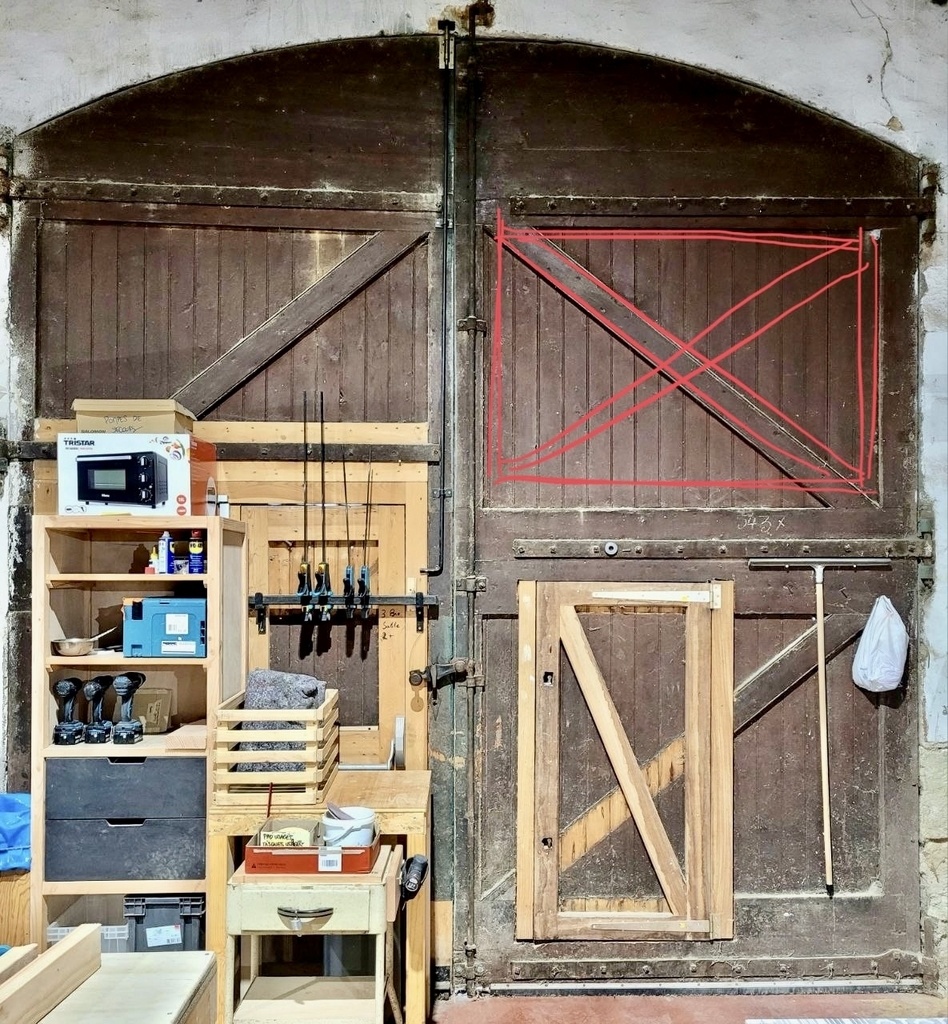

Comment vitrer une porte malgré les écharpes ?
A l’atelier j’ai une double porte de 4m de haut.
J’aimerais la vitrer en partie haute mais malheureusement (et heureusement) il y’a des écharpes.
Alors je pourrais effectivement considérer que contourner les écharpes et poser de petits vitrages est préférable mais je me demande tout de même si il n’est pas possible de compenser avec des cadres solides autours du vitrage.
Qu’en pensez vous ?

Si je comprend bien la mécanique de la porte (je regarde avec un œil de charpentier MOB), il y a un cadre, traverses et contreventement (écharpes), recouvert de lame de bois (qui doivent aussi servir à rigidifier l'ensemble.
Du coup l'idée de découper les lames de la partie haute, mais pas la structure, faire un cadre solide dans lequel on place le verre. Venir fixer ce cadre sur la structure en gardant les écharpes. Tu perds un peu de lumière, présence des écharpes, à voir (c'est le cas de le dire) si c'est une perte importante ou pas.

je commencerai a caler la porte en position fermé
je retirerai l écharpe haute
je ferai une ou deux découpe pour mettre un ou deux petits cadres en hauteur pour mettre un macrolon et non du verre
les cadres serait en hauteur de façon a garder trois ou quatre lames et cela garderai la verticalité de l aspect de l ouvrage et diminuerai l épaisseur du macrolon à 6 mm
pour tenir l équerrage
pose d un câble de 8 mm en inox avec un ridoir de réglage fixé sur la ferrure en haut et le milieu du battant milieu
cela a l' avantage de ne pas charger le poids de la porte , d être réglable pour prévenir l'affaissement de la porte et est simple de réalisation
et que la lumière soit
Merci etiennedesthuilliers ! C’est une idée qui mérite d’être explorée.
Faut il miser sur un Makrolon de forte épaisseur ou 6mm compensés par le cable inox suffirait d’après vous ?

Et bien... comme pour une porte vitrée, c'est le verre qui, avec son calage, fait office d'écharpe et maintien l'équerrage. Bien évidemment, il faut une épaisseur de verre adaptée au poids de ta porte. Sachant que, plus il doit être résistant, plus il faut qu'il soit épais... et en conséquence, plus il est lourd et rajoute donc du poids à l'ensemble.
Un cadre supplémentaire, aussi rigide soit-il, n'apportera rien au maintien de l'équerrage. Mais peut-être sera-t-il tout de même nécessaire pour accueillir le verre ainsi que ses calages, suivant l'état du bois.

je déconseillerai de mettre du verre sur une pour de cette taille et de m' en servir pour tenir l équerrage car la porte est souple et au premier coup de vent on risque la casse sauf a mettre un verre feuilleté épais
etiennedesthuilliers c'est entendu. Effectivemment cette porte est très lourde.
Merci Medalegno ! Je comprends l’idée merci. Il faudrait que je puisse estimer le poids de cette porte et les forces en présence pour dimensionner mon vitrage.
Oak j'ai jadis fait une (enfin 3) expériences pour peser un mur amovible indécrochable. Si tu es un peu taré (c'est une condition nécessaire), si tu n'as que cela à faire, et si tu es capable de modifier les équations pour passer d'une porte en translation (mon cas) à une porte en rotation (plus dur à calculer, je n'en suis personnellement pas capable), tu peux t'en inspirer pour ta porte. Relation des faits ici.

on dirai que l'echarpe du bas et à l'envers...Pour repondre à la question on pourrai rajouter un cadre metallique reprenant la forme des montants et traverses fixé en applique et y souder des nouvelles pentures. kenavo
Merci campion ! Oui elle l’est ce qui n’arrange pas mon affaire. Mais je pense ajouter une roulette sur ressort pour parer toute éventualité.
