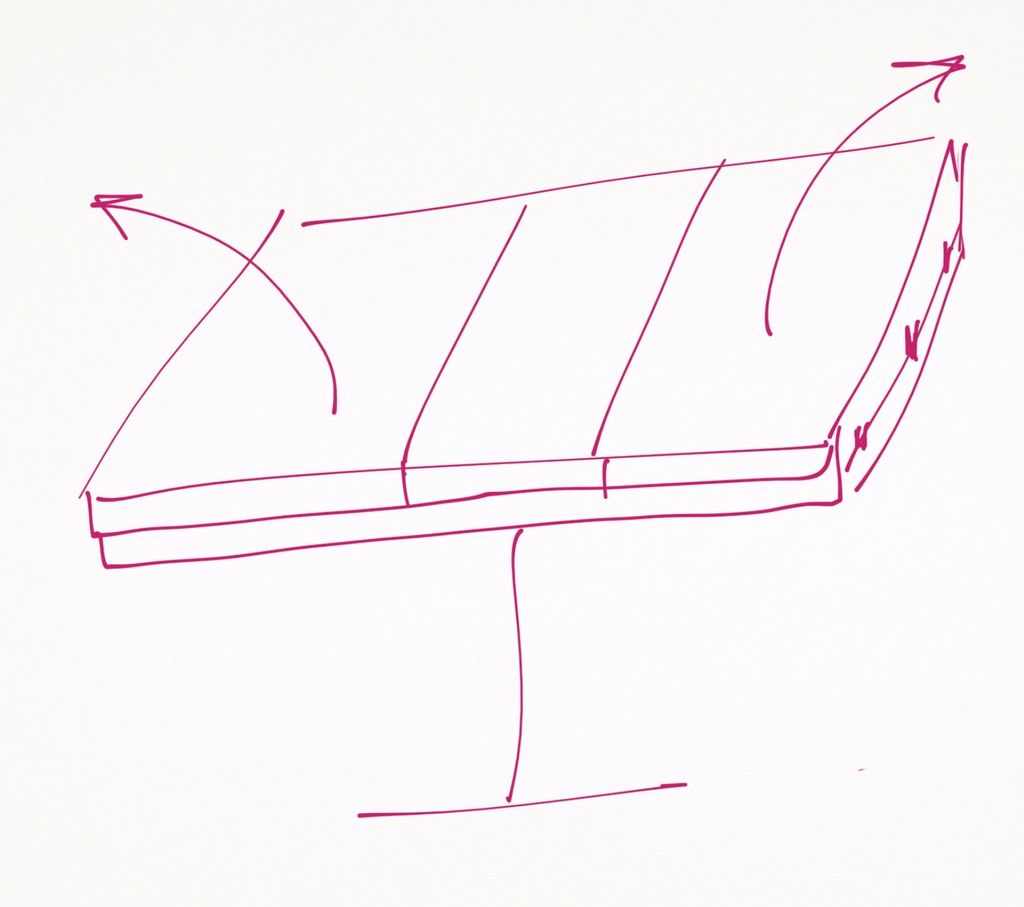

Avec pied central
Avec pieds aux coins et rallonge papillon.
Avec pied central et rallonges à déplier (et un plateau de 400 à enlever)

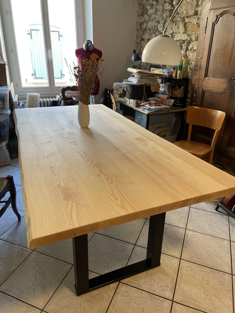

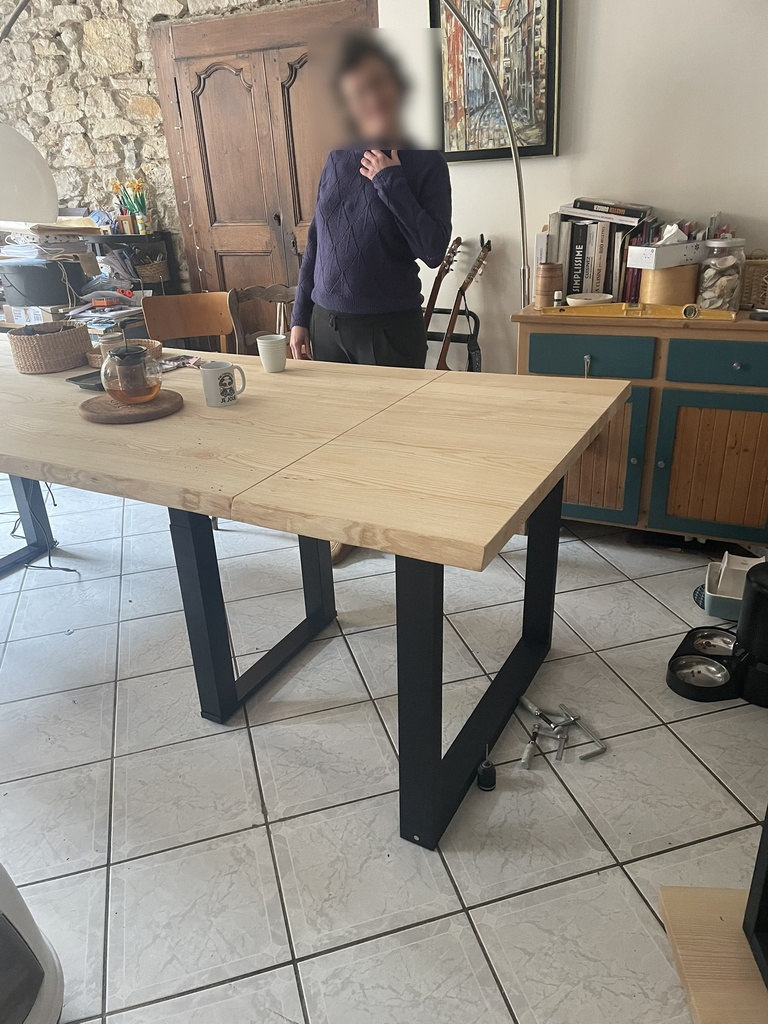

Je sais pas si ça t’aide mais j’ai fait récemment une table avec rallonge qui se rajoute (50cm par rallonge) avec piètement métal pour la table et bois laqué noir pour les rallonges. Tout est démontable
Et les trois personnes sur la rallonge ne rentrent pas en conflit de jambes ?
As tu publié cette table ?
Merci mokozore
mokozore
euh oui,
en fait, non ne l'a pas utilisé pour l'instant en mode rallonge. Mais j'ai mis le pietèment de la rallonge relativement proche du bout, donc la personne en bout passe ses pieds à travers... et les autres, n'ont pas le pietement dans les pieds, du moins il me semble, faudrait qu'on fasse un test in situ.
Merci mokozore 👍😊
