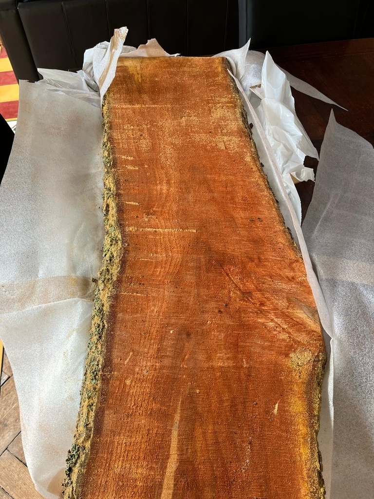

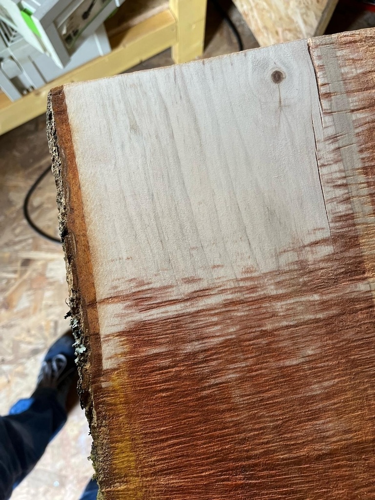

Bonjour ,
je souhaite graver au laser un texte sur une planche d'aulne avec l'écorce.
L'aulne est tres orange , la partie poncée est plutot blanche .
Est ce qu'il est possible d'empecher la teinte orange de revenir avec un vernis incolore , une huile , une finition particuliere ?
Ou alors on ne peut pas lutter contre la nature ....

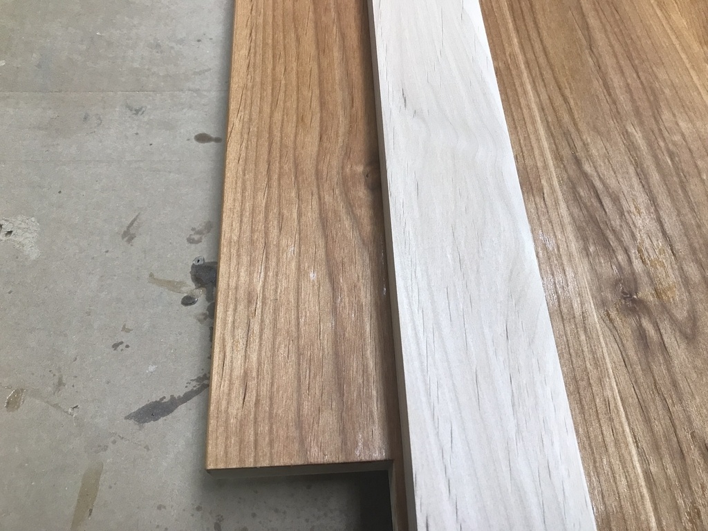

Bonjour, je suis en train de finir une table de travail en Aulne ( américain ), mo bois est un peu plus rose que le tien , avec une couche d huile il devient orange.Quel que soit la finition que tu emploies , il faut t attendre a ce que ça fonce.( sur ma photo , un morceau brut et un morceau huilé)

Ton bois est il sec ?
La partie poncée s'est elle assombrie ?
Le bois d'aulne prend cette coloration orangée lorsqu'il est humide et exposé à l'air, typiquement à l'abattage puis au débit en scierie.
Une fois sec, cette coloration est éliminée au rabotage ou au ponçage. Le bois fonce ensuite plus ou moins dans le temps, à cause de l'oxydation ( comme la plupart des bois d'ailleurs)
Huile ou vernis incolore devraient faire l'affaire pour garder l'aspect que tu souhaites.
À suivre, bon après-midi.
