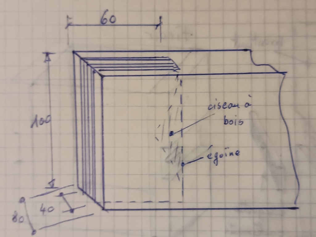

Je dois couper une gorge de 40 mmm de large dans le bois debout d'un madrier de 80x100 et 870 de hauteur. 4 madriers à couper de la sorte.
Je voudrais faire plusieurs passages avec ma scie sur table pour faire cette gorge mais je cherche un moyen de "plaquer" ce madrier contre le guide qui ne fait que 80 mm de haut...
Avez-vous une idée, un dessin ?
Merci d'avance

Et en passant la madrier à plat des deux côtés avec une butée (scie au maximum) ,et finir au ciseau à bois , en ayant prolongé les coupes à la scie égoïne, serait peut être plus simple
