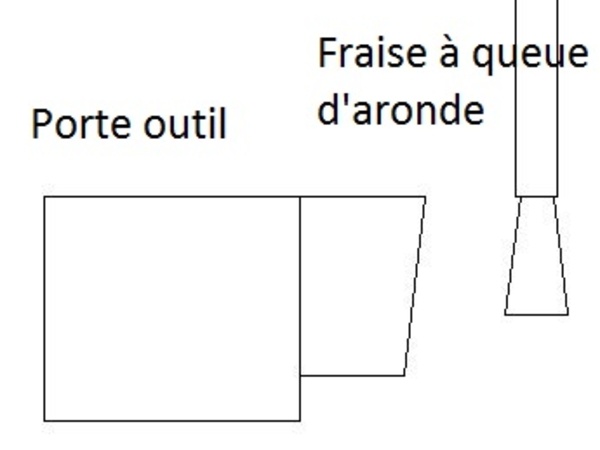

Existe t'il un outil de toupie dont un bord du couteau est incliné à 7° (vu que les fraises à queue d'aronde font 14°) et l'autre bord est parallèle au plan de travail ?
Un petit schéma vaut mieux qu'un long discours.

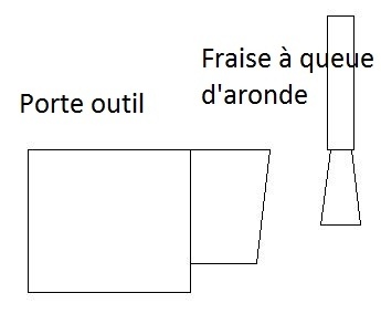

L'idée, c'est pour faire des tables. Dans le plateau, en dessous, je fait une rainure queue d'aronde à la défonceuse, mais pour la pièce complémentaire qui va maintenir le plateau, je n'ai pas de défonceuse sous table.
J'avais regardé les outils multipentes, mais dans ce cas, ça ne convient pas.
Reste l'option du porte fraise à monter en bout d'arbre sur la toupie.

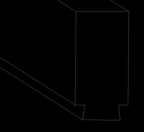

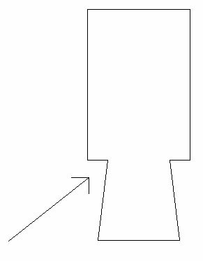

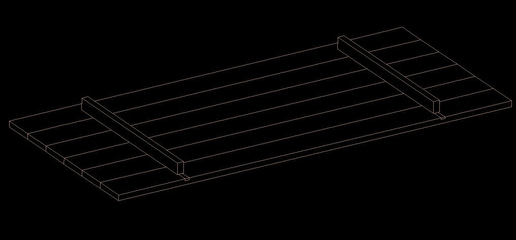

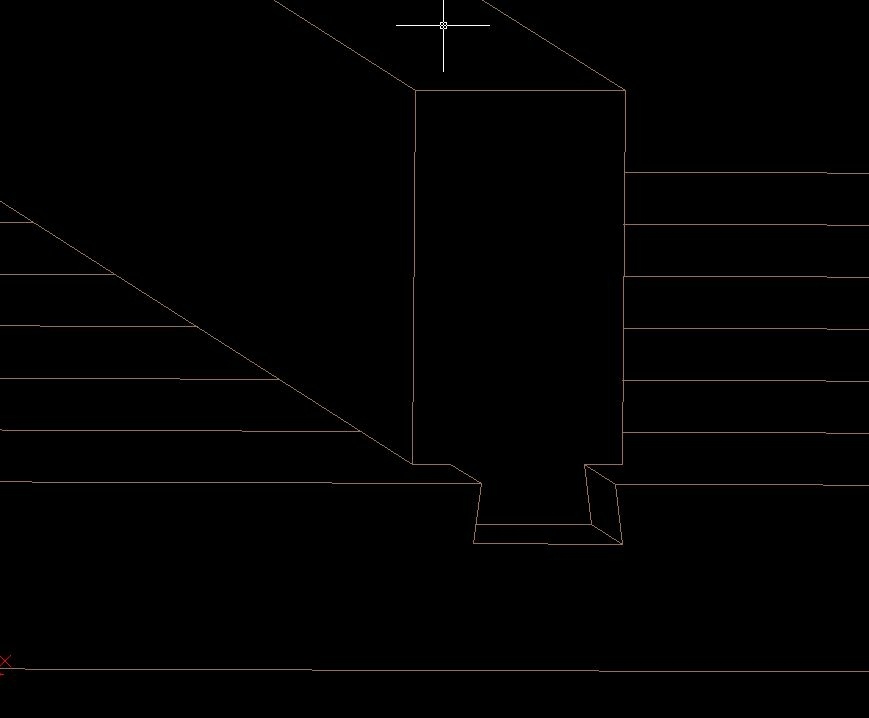

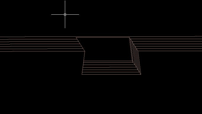

Je fais un plateau de table en planches collées. Pour assurer la rigidité, je vais mettre en dessous 2 pièces de bois, mais il faut que celles-ci permettent au plateau de travailler. Donc, je vais les glisser dans une queue d'aronde et mettre de la colle seulement au bout. De cette manière ça tient et la plateau travaille. On peut voir cette façon de faire régulièrement sur youtube, par exemple sur la chaine Ishitani. Il y en a peut-être sur ce site, si oui, peut-on mettre un lien ?
Je mets quelques schémas pour clarifier, le plateau est vu par le dessous.
Dans cette situation, je ne peux pas avoir d'angle droit entre la partie mâle (inclinée) de la queue d'aronde et l'épaulement, il me faut 83°. Cette partie mâle doit donc être réalisée avec une défonceuse sous table pour bénéficier de la fraise qui a cette configuration ou bien avec un outil spécial, s'il existe, qui aurait un angle de 83°.

Cette solution, comme celle proposée par Boisenformes, ne convient pas. Je dois garder l'angle de 7° (ou 83°) comme sur le schéma.
