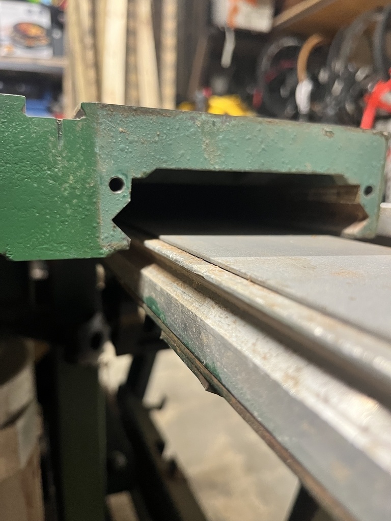

Ayant acquis un combiné Bois récemment lurem 310 si je voudrais avoir un peu d’aide pour le chariot, il me semble qu’il me manque un guidage linéaire
Pourriez-vous s’il vous plaît me confirmer et si possible avoir une photo de ce guidage

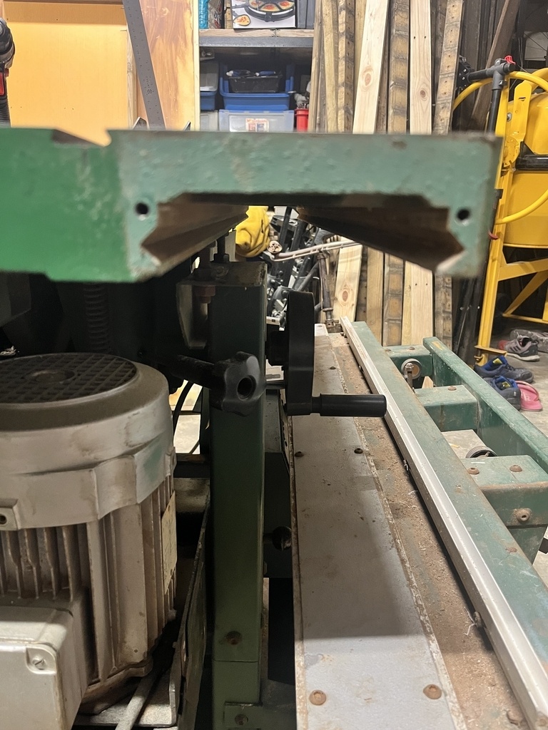

Merci pour votre réponse, j’ai bel et bien la partie qui va avec mais il manque ces roulements et je sais pas quoi, il ressemble, je vous envoie une photo en vous remerciant d’avance
Ah, OK, c'est un système différent, alors.
Là, il doit te manquer, ou directement des billes, ou des systèmes de barrettes ou cages à billes droites, qui viennent s'intercaler entre les rainures en V usinées dans la table, et celles du chariot.
Après recherche sur l'ADB, j'ai trouvé ça (il y a une notice de 310SI dans "télécharger le plan"). Sauf qu'ici, c'est le système que je décris, qu'on y voit (page 79). Mais toi, tu aurais donc un autre système, mais qui s'adapte au même type de rainures sous la table.

Salut. Je confirme il manque juste des billes qui font office de roulement mais genre plus de 20 billes elle sont en téflon si mes souvenirs sont bon.
Bonne Fin d'année
Tes souvenirs sont bons.

C’est bel et bien un guide linéaire qu’il me manque, je vais essayer de prendre les cotes exactes, mais il me semble que c’est des billes de 1 cm qu’il me Faut sur à peu près 40 cm de long

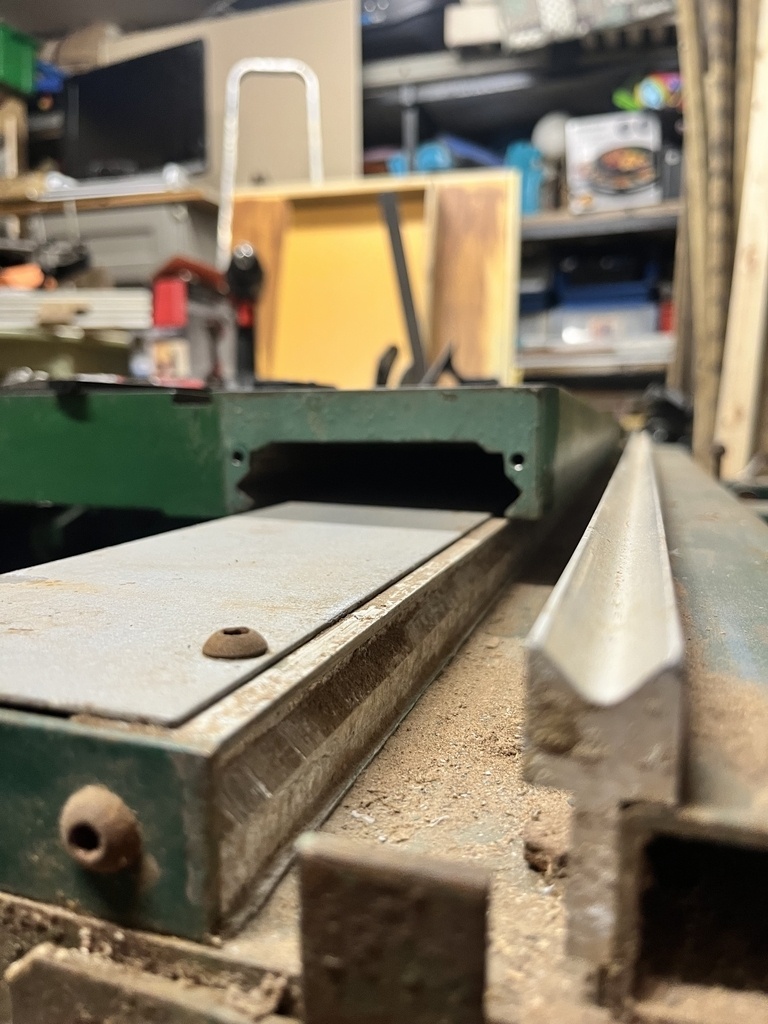

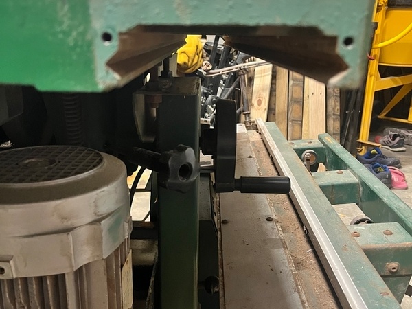

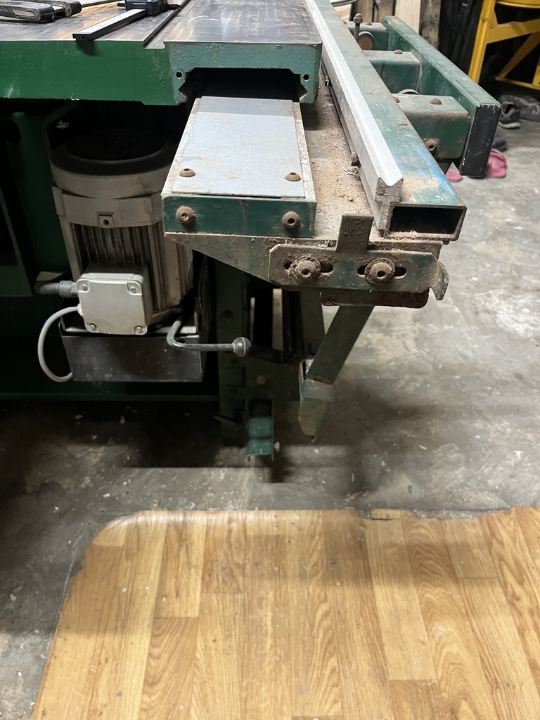

J’ai eu une 310si pendant des années
Voici quelques photos au cas où
Si besoin n’hésite pas
