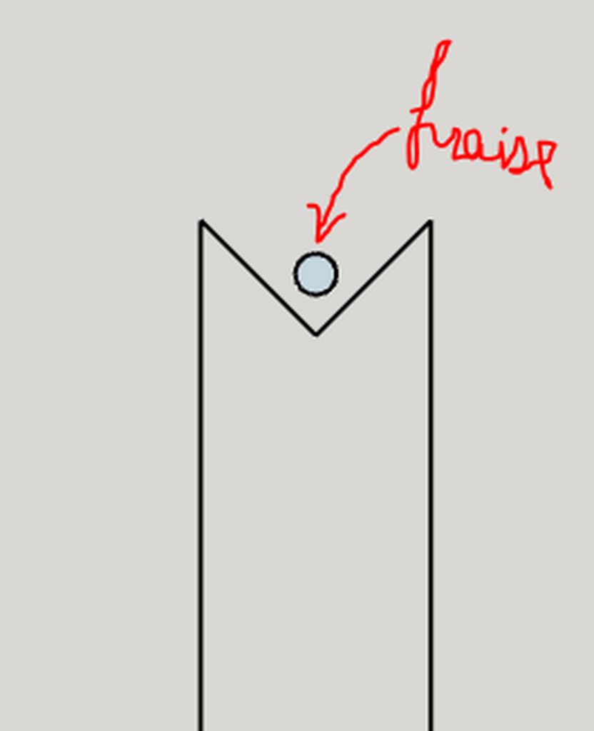

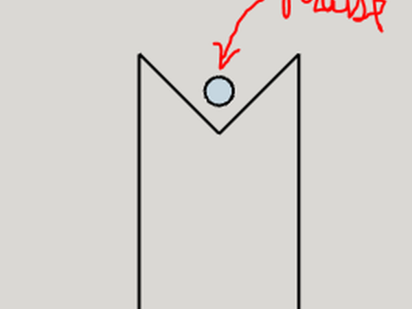

Vous pouvez fixer sous la table un guide à corne (même principe q'une équerre à centrer) si les deux cornes touchent la courbe vous êtes normal à la courbe. Selon la taille des courbes faire la corne en fonction.
AlexisL
Ah,je crois comprendre, les deux pointes de la corne remplacent le roulement...
Bonne piste, merci '

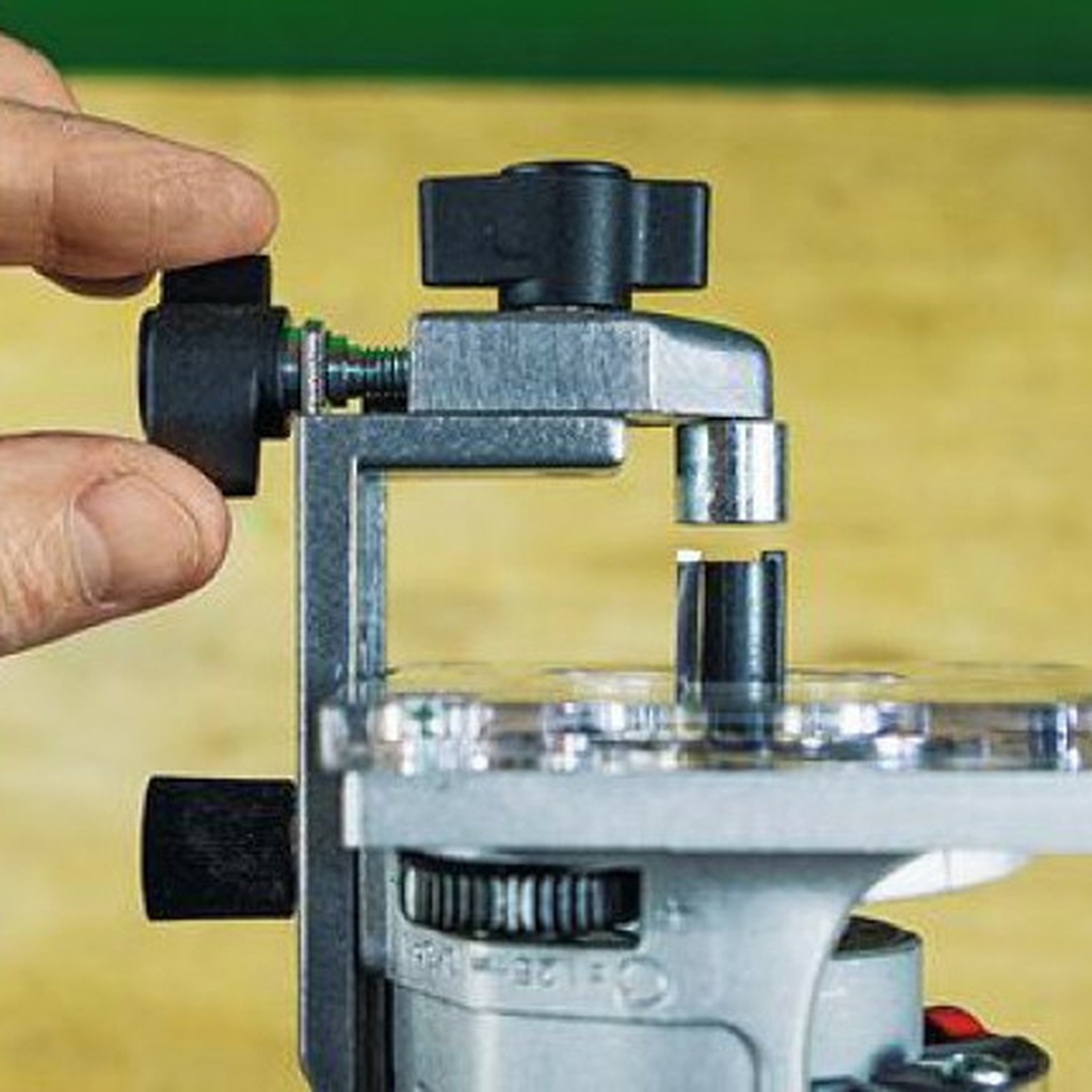

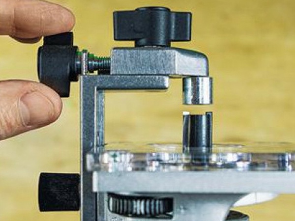

Je ne sais pas si cela réponds bien à ta question wlais Festool fait un guide de copiage à roulements, par conte je ne sais pas s'il s'adapte en dehors des défonceuse festool :
festool.fr/acc...--kt-of#Produit
festool.fr/acc.../486052---wa-of
Il faudrait regarder les vidéos de démonstration, mais ça permet de copier des section courbes justement.
J'espère t'avoir aidé !

C'est pas exactement ça qu'il me faut, je cherche à usiner sur la face de la pièce, une rainure par exemple, pas sur le chant et du coup ce qu'il me faut c'est un guide qui me laisse aller au delà du chant :à)
Pour voir en détail les accessoires que tu me montrais :
festoolownersg...r-scanning-set/
Merci en tout cas !

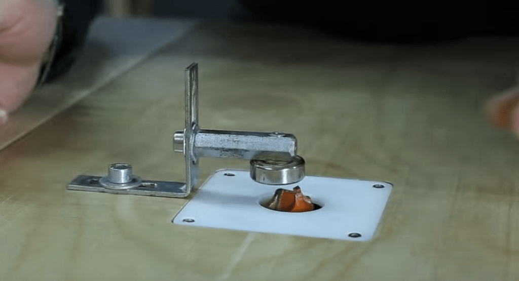

Greg La bidouille
Si je comprends bien c'est un guide à roulement, ça existe sur beaucoup d'affleureuses mais pas à ma connaissance sur les défonceuses.
AlexisL
Ah oui super, merci pour la photo !

Dorian
Hello, j'ai cette capture d'écran issue d'une vidéo youtube (mais laquelle ?). Peut-être cela pourra-t-il t'aider dans l'élaboration d'une solution maison ? Je ne dis pas que c'est LA solution mais une idée malgré tout.
AlexisL
Merci oui, tout est bon à prendre !
