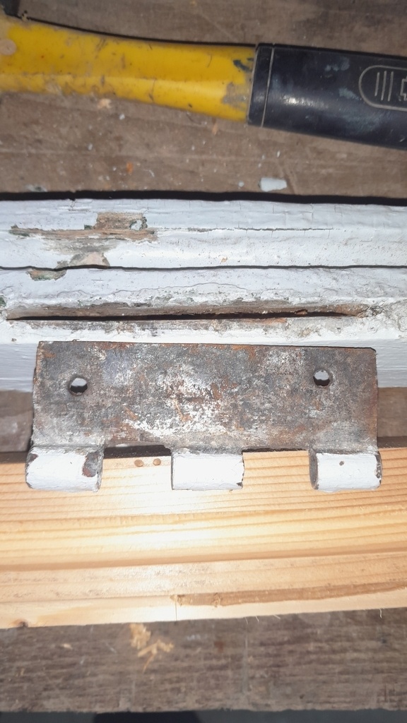

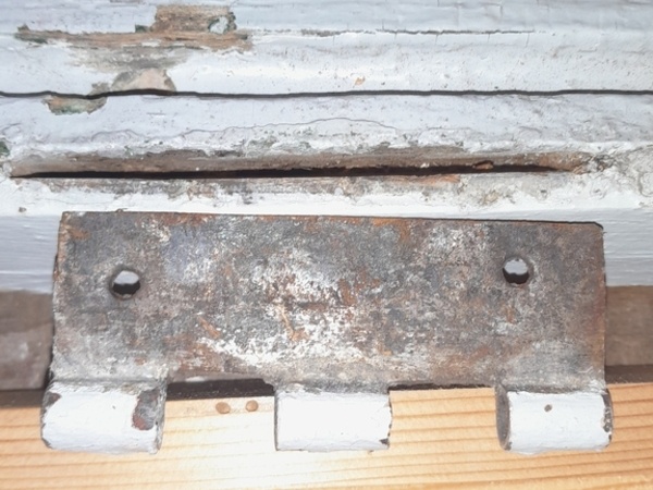

Je voudrais savoir si quelqu'un connaît la façon dont était installé c'est charnières.
Je suis entrain de réparer un cadre et je comprends pas comment était creuser la mortaise de 3mm, au bedane certainement. Il y a t'il une autre solution ?
Merci de vos réponses
8 réponses
Ce sont des paumelles à larder.
Plusieurs solutions existent et ont été proposées, l'idéale étant la mortaiseuse à bédane.

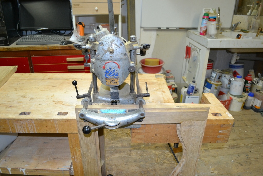

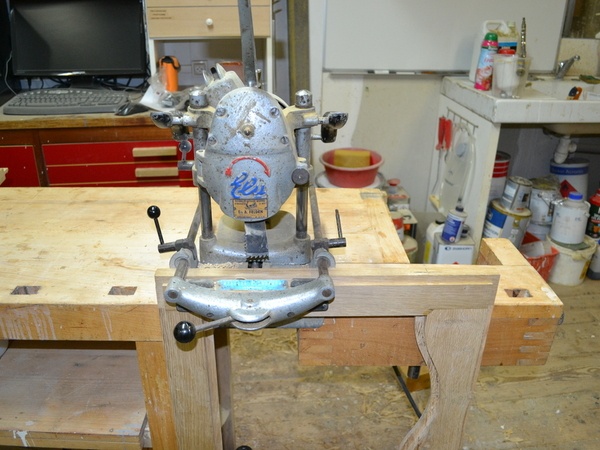

Bédane a ferrer, mais personnellement j'utilise une ficheuse que je traine depuis 40 ans, mais je possède toujours mes 4 autres Bédane a ferrer.
voici la ficheuse
Sebastienmar
Ah merci ça se trouve encore c'est machine ?
dBPs
Merci pour cette belle photo de cette machine.
Ancetre des machines oscillantes d'aujourdhui? Mais avec un meilleur guidage que les oscillantes "manuelles"

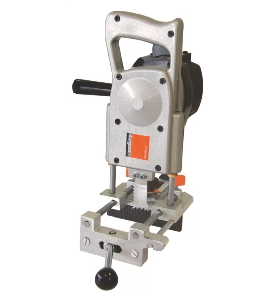

C'est plus difficile à trouver aujourd'hui, mais on trouve tout de même plein d'occasion.
Et à ma connaissance, pour ceux que ça intéresserait, il en existe au moins une, encore produite et vendue aujourd'hui, la LEGNA FX 187. Encore faut-il trouver un revendeur en France de cette machine d'un constructeur espagnol (je crois). Et il semble que ça devienne rare.

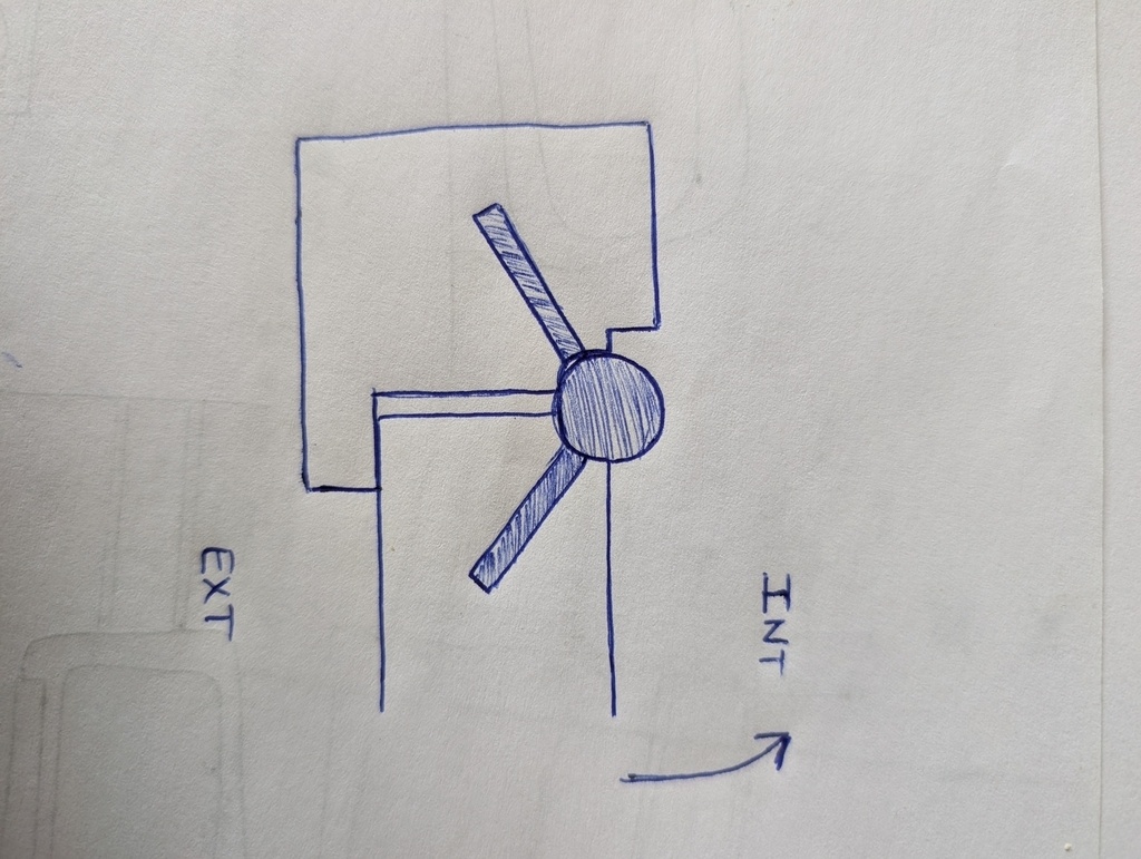

Pas vraiment le choix de les incliné, c'est comme cela que ça se pose traditionnellement.
La fiche se loge dans un cavet de même rayon réalisé sur ton ouvrant et ton dormant. Il faut donc que l'aile de ta fiche trouve place dans ce quart de cercle entre 0 et 90 degré.
On a refait une semelle sur la mortaiseuse mais tu peux pas te permettre de faire qqlchose de trop épais sinon tu perds de la profondeur et c'est donc pas si costaud que ça vu les vibrations que la bécane génère.
D'où la question de savoir si qqlun avait un montage efficace que j'aurais pas imaginé

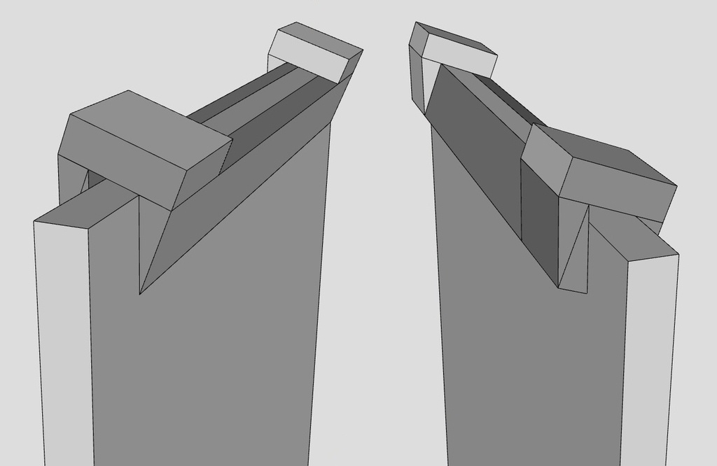

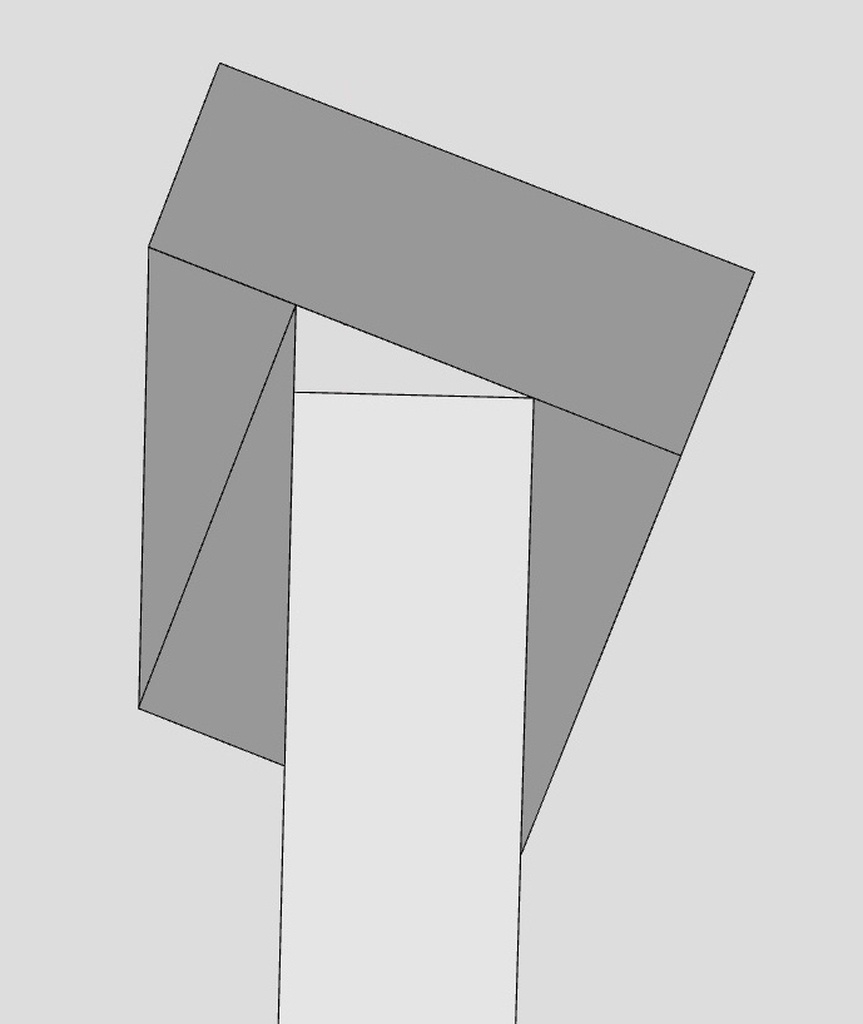

J'imagine un gabarit de ce genre (ci dessous), pour faire des mortaises inclinées.
Fait de cette manière (avec des liaisons seulement en bout), tu ne perds que le minimum de hauteur utile, pour le mortaisage.
Pour cet exemple, il est fait pour un angle de 20°. Un angle supérieur ferait perdre encore plus de capacité de profondeur.
C'est une proposition de principe, qui bien sûr, est à adapter suivant ton besoin précis.
Peut-être sera-t-il nécessaire d'ajouter une pièce en bois massif supplémentaire, aux endroits de la fixation avec les pièces de liaison en CP, le chant de la pièce en pente ne faisant que 14,5mm.
Il peut aussi être utile d'ajouter une épaisseur, sur le massif en pente, coté gauche, car là, la mortaiseuse ne reposerait que sur une arête fragile... Ou alors laisser un chant plat de quelques mm, au moment de l'usinage de la pente, du côté le plus fin.
Pour ce faire :
Préparer une longueur de bois, avec l'angle déterminé (ici, je l'ai fait à 20°)
Couper cette longueur en 2 parties égales (350, 400mm, ou plus ? > À déterminer, afin de laisser suffisamment de place pour la mortaiseuse, entre les brides de liaison) + deux pièces de 50mm, qui serviront de renfort, en bout.
Coller les deux renforts de 50mm, de chaque bout d'une des 2 longueurs
Assembler l'ensemble, par-dessus au moyen de deux brides en CP, en laissant un jeu minimum pour qu'il puisse être posé et enlevé facilement, sur la porte.
Une fois placé "à cheval" sur la porte, la mortaiseuse, vient s'y poser, et serrer le tout.

On est sur la même idée de gabarit, la différence étant que celui que j'utilise doit pouvoir se glisser dans la feuillure du dormant également. Mais c'est le même principe
