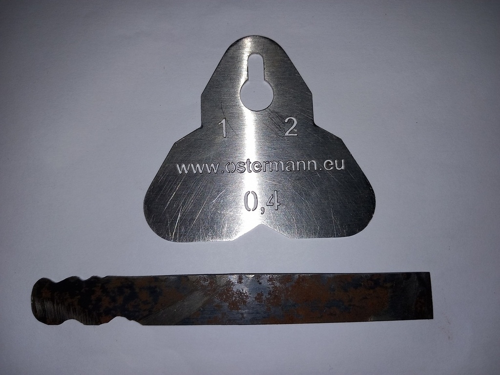

1/4 de rond, que ce soit à la plaqueuse, affleureuse ou à la main avec un racloir spécifique, que ce soit pour le 1 (ou 8/10e) ou 2mm. Et comme le plus gros est fait à la plaqueuse, il faut que les quelques chants qui restent (chants cintrés, par exemple) soient identiques.
Ceci dit, sur du 1mm, la différence entre chanfrein et 1/4 de rond se voit peu.
Pour le racloir, je faisais ça, pendant très longtemps, avec des lames de scie à métaux. Puis j'ai découvert ces racloirs spécifiques vendus, ou suivant volume, offerts par un fournisseur de chants bien connu (ce qui explique la rouille, sur la lame 😄)

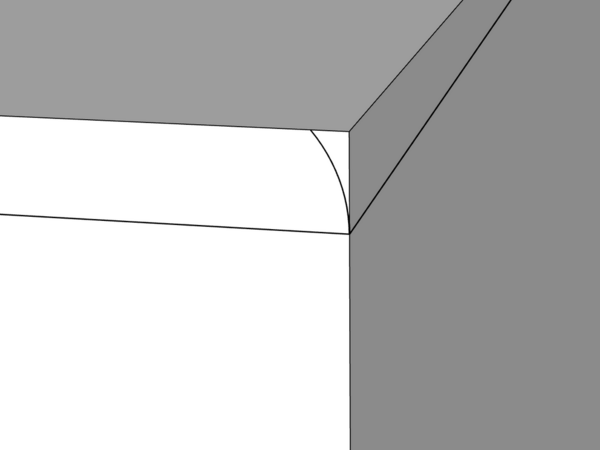

Le 1/4 de rond (ainsi que l'affleurement droit) à l'avantage d'arriver tangent à la surface du panneau.
Sans ça, il faudra être bien précis dans la position de ta fraise pour ne pas voir apparaitre l'âme du panneau.
Sinon, il y a aussi le mix avec un 1/4 de rond avec rayon plus grand.

En effet le chanfrein necessite un reglage precis mais s'il fait un peu moins de 1 mm il ne restera qu'un ebavurage leger a faire.
Je me trompe ?
