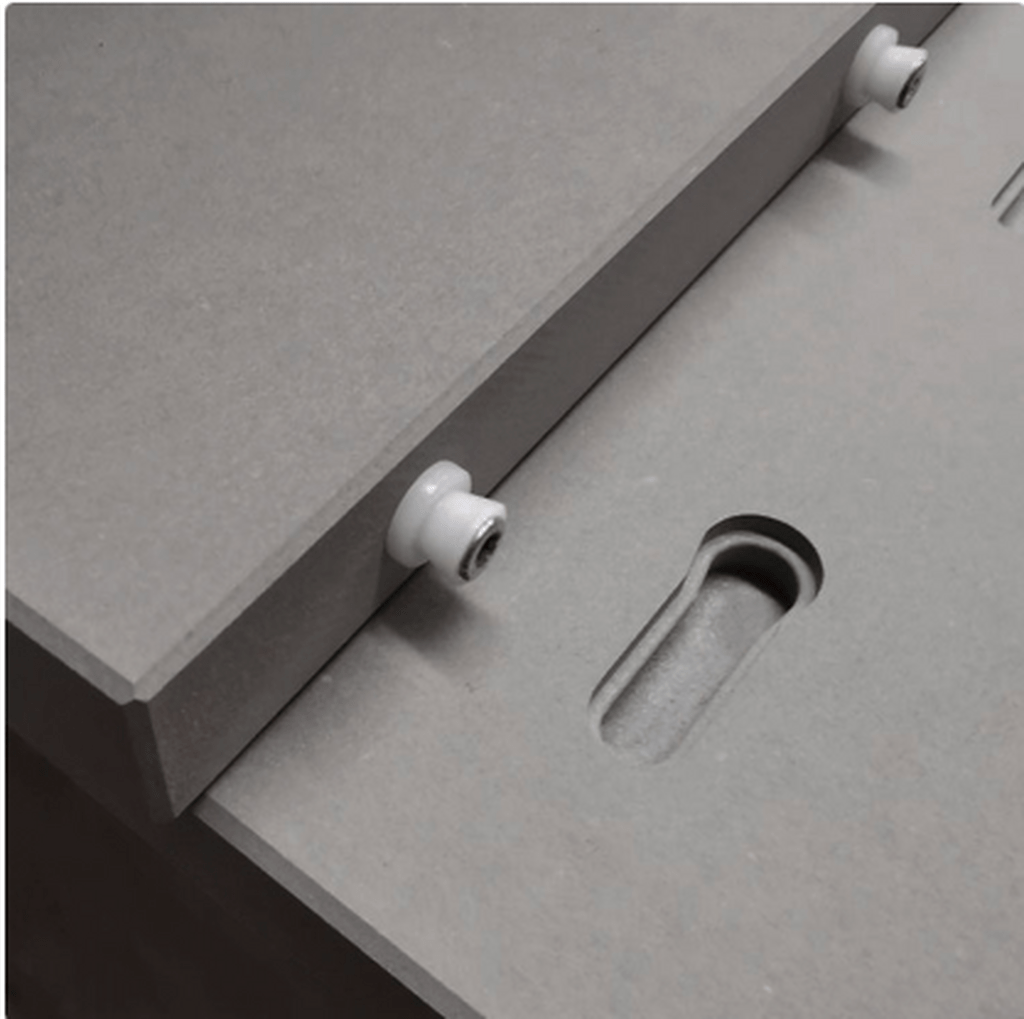

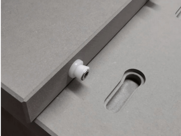

Quelqu'un a-t-il déjà utilisé le système d'assemblage KEILVERBINDER KVD/KVS
à "clavettes" en forme de queue d'aronde, commercialisé par Sautershop (Allemagne)
Votre avis / retour d'expérience sur la facilité d'usage, la robustesse de l'assemblage, le coût des connecteurs, le degré de précision nécessaire ?
Il me semble que c'est un système intéressant, dans la mesure où il ne nécessiterait qu'une défonceuse standard, et la fraise spécifique (d'après ce que j'ai lu).
Peut-être une alternative économique au système CLAMEX de Lamello qui est très bien, mais dont le prix de la fraiseuse est prohibitif, à moins d'en avoir un usage professionnel fréquent pour l'amortir !

Par contre, je connais un système, encore plus économique, dont celui-ci est peut-être inspiré.
Un défonçage dans le même esprit, de la même forme de type "boutonnière", mais avec une simple fraise droite, sur le plat. Facile à faire, de façon répétitive et précise, avec un gabarit, et une défonceuse munie d'une bague à copier.
Sur le chant, le "bitoniau" en forme de queue d'aronde est remplacé par une simple vis, tête fraisée. Celle-ci est légèrement limée ou meulée, sous le fraisage, de manière à la rendre un poil plus coupante. La vis est vissée (logique) dans le chant, légèrement inclinée, de façon à ce que, lorsqu'on l'enfonce dans sa boutonnière, elle vienne serrer l'ensemble.
C'est peut-être un peu moins résistant que la quincaillerie que tu présentes... mais sur le plan économie, y'a pas moins cher !
