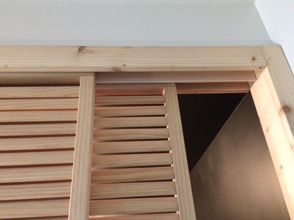

Quelqu'un saurait-il me dire comment étaient conçues les portes coulissantes des maisons japonaises traditionnelles en bois ?

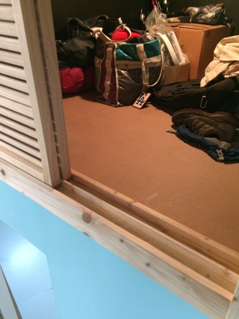

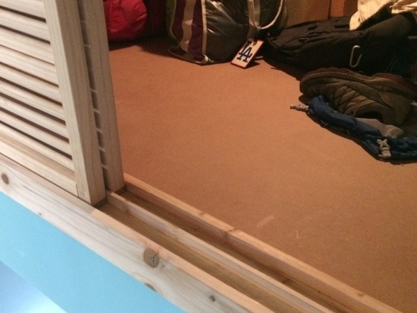

Je suppose glissement bois sur bois dans des rails creux situés en bas (comme photo), mais avec un profil particulier ou pas ? Ou bien seulement accrochées sous un rail supérieur ?
Merci d'avance de vos lumières.
LE SHOJI japonnais , à vif au sol comme ta photo et à vif au plafond aussi mais avec rainures plus profondes pour guidage et démontage par levage !!

Merci sylvainlefrancomtois !
j'ai donc fait une porte coulissante japonaise sans le savoir !
eh oui !! par contre les SHOJI sont hyper léger (papier aux remplissages )

penses-tu que je pourrais retenir ce principe pour transformer un placard en conservant les portes actuelles assez lourdes en CP de 23 ? 3 vantaux de format l.900 x h.2400. Ou est-ce qu'il faut les alléger ? Le budget de mon client est plus que léger, lui !
Merci de tes conseils par avance.
si c est lourd , y a ça qui marche bien !!

Merci pour le tuyau. Ca serait sans doute une bonne solution en effet.
