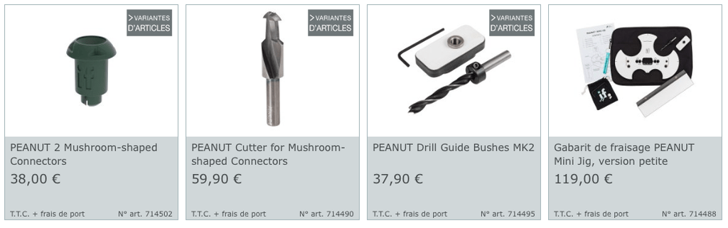

Avez vous essayé L'assembleur PEANUT 2 ?
Foussier est passé dernièrement et m'a proposé cet assembleur je me suis laissé tenter
ce n'est pas non plus la panacée universel
un gabarit à 160€ ht plus une fraise 110€ ht l'assembleur lui même à 0.25€ HT la pièce par boite de 200 ces prix ne sont pas négocié prix catalogue internet pour quelqu'un qui a un compte, donc révisable à la baisse

il me paraît une alternative peu onéreuse au système d'assemblage bien connu sur le marché
quand pensez vous?
je n'utilise pas ce gabarit puisque je suis équipé d'un centre d'usinage mais il ne me paraît pas beaucoup plus compliqué à utilisé que les autres

A priori les meilleurs prix seraient ici...!DICTUM
