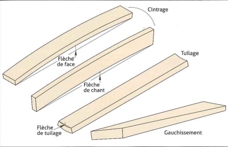

afin de mettre un mot de plus dans mon vocabulaire merci de me donnez des explications sur le mot flèche avec un accent circonflexe ou alors dire gagner sur le creux on dégauchi sur le creux et on peu laisser un peu de flache . ayant travaillé sur un dictionnaire des mots employés dans les métiers de la menuiserie et du meuble je cherche des mots que je ne connais pas
bien amicalement
Kevin02
Merci Colliennej !
Colliennej
Bonsoir à tous, Etiennedesthuilliers pas la peine de rajouter un nouveau mot dans votre vocabulaire, c'est moi qui ai simplement mal orthographié le mot flèche ( à noter qu'auparavant on écrivait "flêche" avec un accent circonflexe, à voir dans les oeuvres de Victor Hugo). Par flèche je veut dire la mesure du creux d'une pièce qui a cintré (voir image). Donc je voulais simplement expliquer qu'il y a moins à dégauchir sur une pièce de 1m50 que sur une de 1m75 ( si elles cintrent de la même valeur par mètre bien sûr)
Bien à vous,
CollienneJ.
