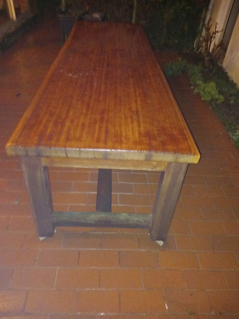

MarcFrerot
Cette table, plateau en sipo .Pietement en ipe est dehors depuis évirons 25 ans ...
Entretien régulier MAULER
Sous chaque pieds
corniere inox de 20mm
Plateau sipo épaisseur 65mm fini
Piètement ipe section 150mm
A l'occasion elle sert d'établi.
