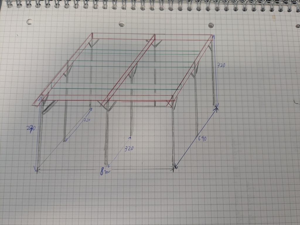

je commence à penser à refaire notre abri qui prend beaucoup d'âge.
En appui contre un mur, 8m de large avec un poteau au milieu de la largeur et un dans le centre, 6m40 de profondeur entre les premiers poteaux et le mur, avec 1m de débord de toit.
Je pensais le faire en Douglas, poteaux en 150, madriers et bastaings. Toit en bacacier. Une panne fixée au mur, un poteau à chaque extrémité, un poteau au milieu de chaque côté, un au milieu de l'abri et un au milieu de l'ouverture (soit 9 au total). Madriers sur le tour et 1 au milieu perpendiculaire au mur. SOlivage en bastaings avec 160 cm d'espacement.
Concernant les contreventements et la fixation du solivage, nous sommes très proches de la mer, tout fini par rouiller. J'évoque la possibilité de faire un assemblage par tenon mortaise pour le contreventement.
On ne peut pas dire que je sois débutant dans le travail du bois, mais pas très aguerri non plus.
Je suis assez équipé : scie circulaire, défonceuse, ...
Pensez vous que ça soit techniquement trop risqué de me lancer dans ce projet d'assemblage et qu'il vaut mieux partir sur des sabots acier ? Ou ça se fait "bien" en prenant son temps ?
Autre question, quid du risque d'infiltration d'eau dans les assemblages et d'altération du bois ? Il y aura forcément un peu d'eau qui va passer dedans avec la pluie et le vent.
Merci d'avance pour vos réponses !
J'ai fait un croquis rapide pour illustrer mon propos. En rouge les madriers, en vert les bastaings.
En espérant avoir été clair !

Bonjour.
Je préfère faire ces trucs débordants des poteaux, un chapiteau du triple que l'épaisseur de la colonne (150 de chaque côté), la poutre débordant encore de cette epaisseur, puis l'arbaletrier presque a ras et les bastaings encore a 150 mm.
Le tout coupé en biais ou en rond pour preserver le bois debout et évacuer les gouttes.
Ça préserve les poteaux et les assemblages, et c'est harmonieux.
Je pose aussi les poteaux sur une base en pierre pour les éclaboussures et l'humidité stagnante .
Contre le mur, je mettrais des poteaux de l'épaisseur de la muralière, c'est plus joli et ils ne sont la qu'en renfort, car je suppose qu'elle sera scellée au mur.
Ne mets pas de sabots!
C'est horrible ces trucs et 4 vis de 5 mm ça tient moins qu'un assemblage.
Je ne suis pas charpentier mais d'instinct je vois plusieurs problèmes possibles :
_les appellations "bastaing" "madrier" qui ne sont pas des tailles standardisées mais liées à leur usage. Il vaudrait mieux nous donner les sections envisagées pour voir si elles suffisent pour les portées présentées.
_tu veux mettre tous les morceaux sur le même plan... or en charpente on va plutôt superposer différents étages : ferme/demi ferme, pannes, chevrons... en ayant la "couche" supérieure qui vient croiser la couche inférieure. De ce fait tu dois multiplier plus que de raison des assemblages complexes ou des sabots... alors qu'en superposant tes couches tu pourrais t'en sortir avec des mi bois boulonnés ; des échantignoles et simples clous inox ; bien moins longs à réaliser et pas si couteux que ça.
_si l'on considère tes "demi fermes" (une série de trois poteaux de taille différente reliés par un madrier sur ton plan) ; il n'y a qu'un arbalétrier (le madrier en l'occurence, l'arbalétrier est la pièce qui suit la pente de toit) et pas d'entrait (la pièce horizontale sur une ferme classique). Avoir un "entrait" boulonné à mi bois entre les poteaux te faciliterait la vie : déjà si les mi bois sont bien faits il assure un minimum de contreventement ; et en plus il permet de fixer des liens (pièce de contreventement à 45° ce qui est bien plus facile à réaliser qu'un lien avec des angles biscornus. Le fait d'avoir un entrait te donne aussi la possibilité d'ajouter des contrefiches entre ton entrait et ton arbalétrier pour augmenter la résistance sans augmenter les sections de bois... c'est moins lourd à lever et moins cher.
_tes liens me semblent bien dérisoires par rapport aux forces à contrer en cas de tempête en bord de mer. Sur les espaces où tu n'as pas besoin de garder un accès ouvert, rallonge les.

cocoM , merci beaucoup pour ta réponse détaillée.
J'ai en effet beaucoup de chemin à faire avant d'arriver à la version finale.
Pour préciser les points que tu soulignes :
les poteaux seraient en 150150
Les parties rouges en 75
225
les vertes en 63*175
(une scierie fait du sciage à façon pas loin de chez moi, si besoin )
Les contreventements ne sont évidemment pas à l'échelle. Je pensais les fixer à environ 80cm de l'extrémité du poteau (c'est comme ça actuellement, avec des poteaux en 70*70, des voliges en guise de solives, et c'est là depuis 30 ans. Mais quitte à refaire, autant faire ça bien !
Je prends note de ta proposition de mettre un arbalétrier, pour toi il faudrait le faire sur les 3 "fermes" y compris celle du milieu ? Du coup ça permettrait de descendre en section et passer en 63*175 partout ?
Je suis désolé si mes questions paraissent betes, il faut bien commencer !
Je refais un croquis dès que possible
Ta demi ferme centrale sera celle qui supporte le plus de charges permanentes (grosso merdo elle prend la moitié des charges permanentes, et les deux autres se partagent l'autre moitié) mais celle qui subira le moins de contraintes latérales. Ce n'est pas déconnant du tout de lui mettre entrait et arbalétrier.
Ce qui permet de diminuer les sections, c'est d'ajouter des contrefiches qui lient ensemble arbalétrier et entrait entre les poteaux (ça vient grossièrement diminuer la portée libre de l'arbalétrier).
Les liens à 80cm ça me semble bien.
Les pannes en 63/170 avec 4m de portée c'est correct pour du bac acier ; par contre l'espacement dépend de l'épaisseur de ton bac acier, à 160cm il faut du bien épais car les plus courant préconisent plutôt un espacement maximal de 150cm.
