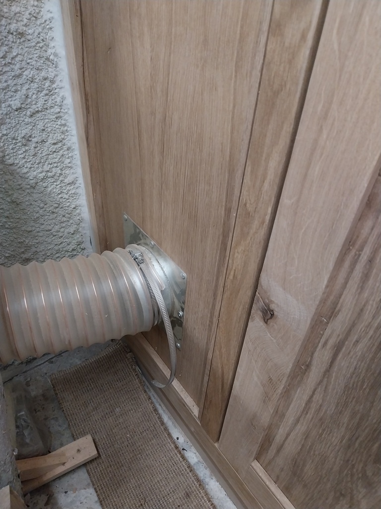

Romumuald

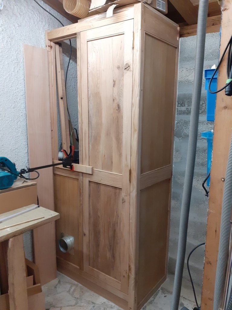

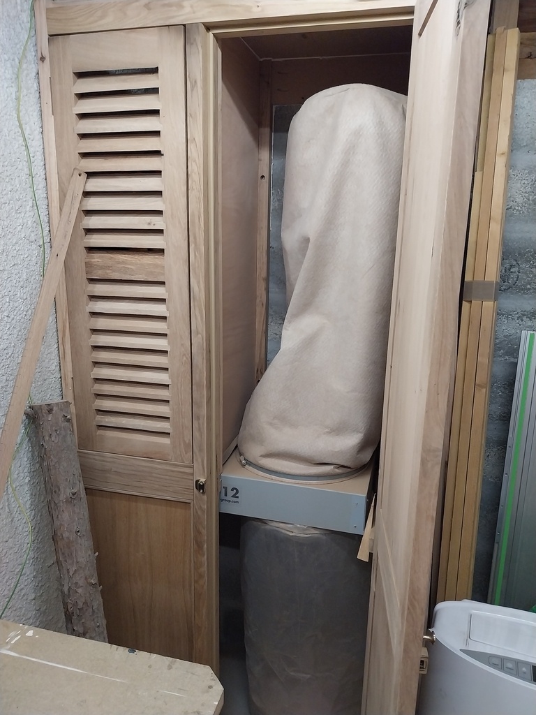

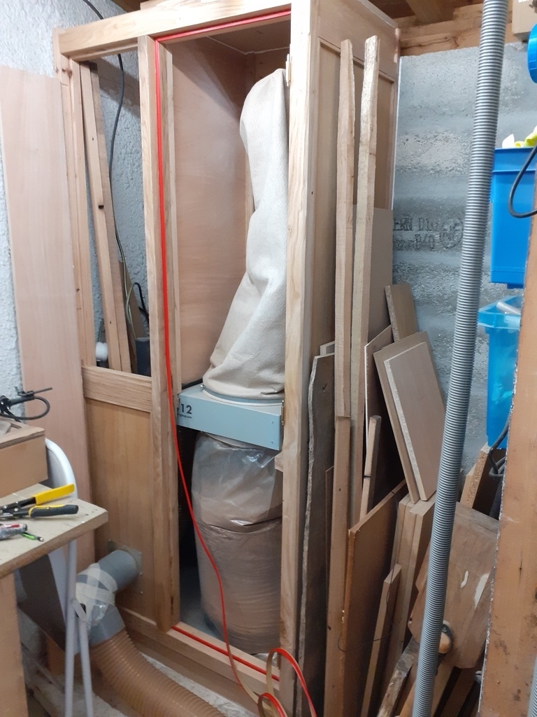

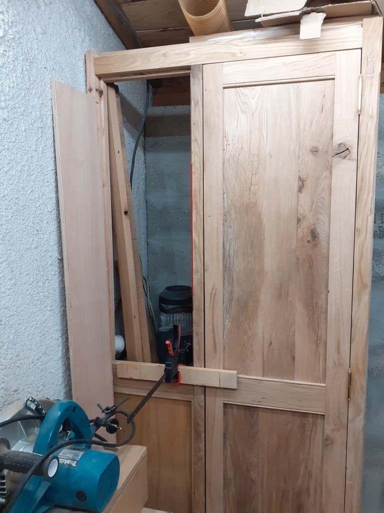

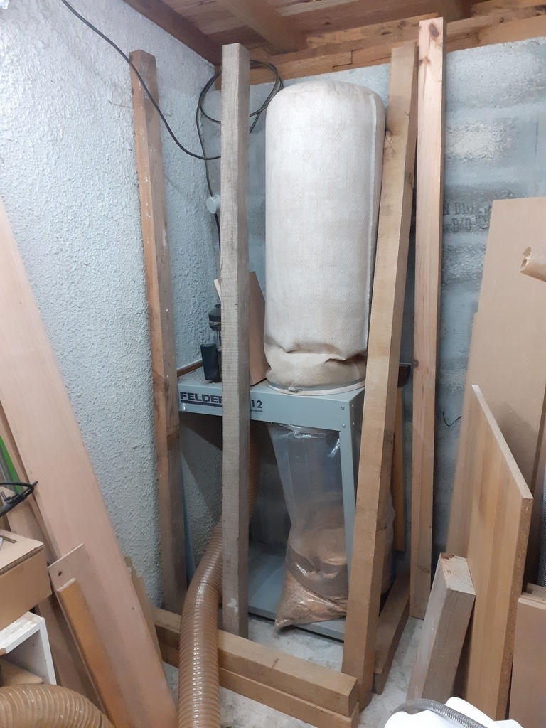

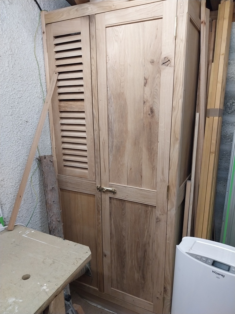

Bonjour, c'est ce que j'ai fait dans mon atelier avec un aspirateur AF12. J'ai installé 2 grandes grilles dans le mur vers l'extérieur pour la sortie d'air. Et j'ai construit autour de l'aspirateur une structure etanche. Le moteur électrique est en dehors de la partie etanche pour le risque explosion, il y a donc une planche verricale entre le sac filtrant et le moteur. L'étanchéité sur la porte est faite avec un joint de menuiserie de porte, la structure est etanchée au mastic sur le mur, et L'étanchéité entre structure et aspirateur est faite avec un joint mousse de type compribande.
Ça fonctionne bien, aucune poussière dans l'atelier. Mon atelier est petit (25m3 de volume environ) alors le renouvellement d'air est tres rapide...
. je ne l'ai pas insonorisé. Je mets des photos pr que ce soit plus clair.

Oui bien sûr, mais alors si tu veux que l'air soit renvoyé dans ton atelier, il faut le filtrer, donc à ce compte là il te faut un filtre à la place du sac filtrant de l'aspirateur. Et il ne reste qu'à mettre une cloison phonique.
