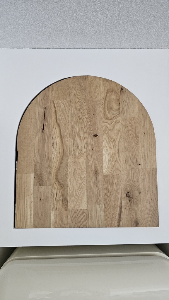

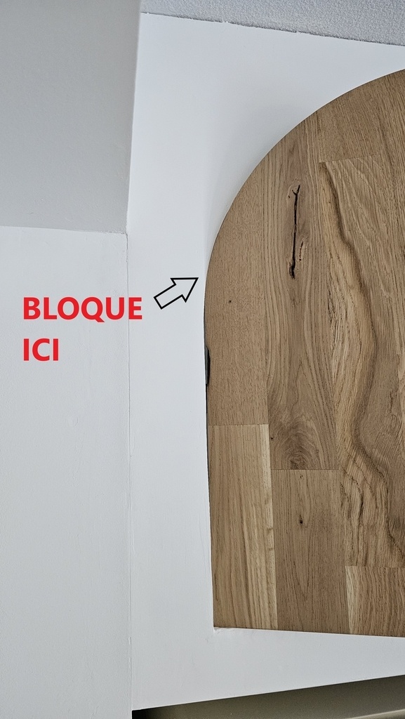

J'ai réalisé une niche de rangement assez basique au-dessus de mon frigo.
Je souhaite pouvoir la fermer avec une porte que j'ai réalisé depuis un grand panneau (cf ce post).
Le problème est que j'ai choisi des charnières qui, même si à première vue convenait à mon besoin, finalement ne conviennent pas du tout 😞
Voici à quoi ressemble l'ouvrage 👇

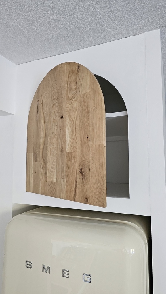

Les problèmes sont les suivants :

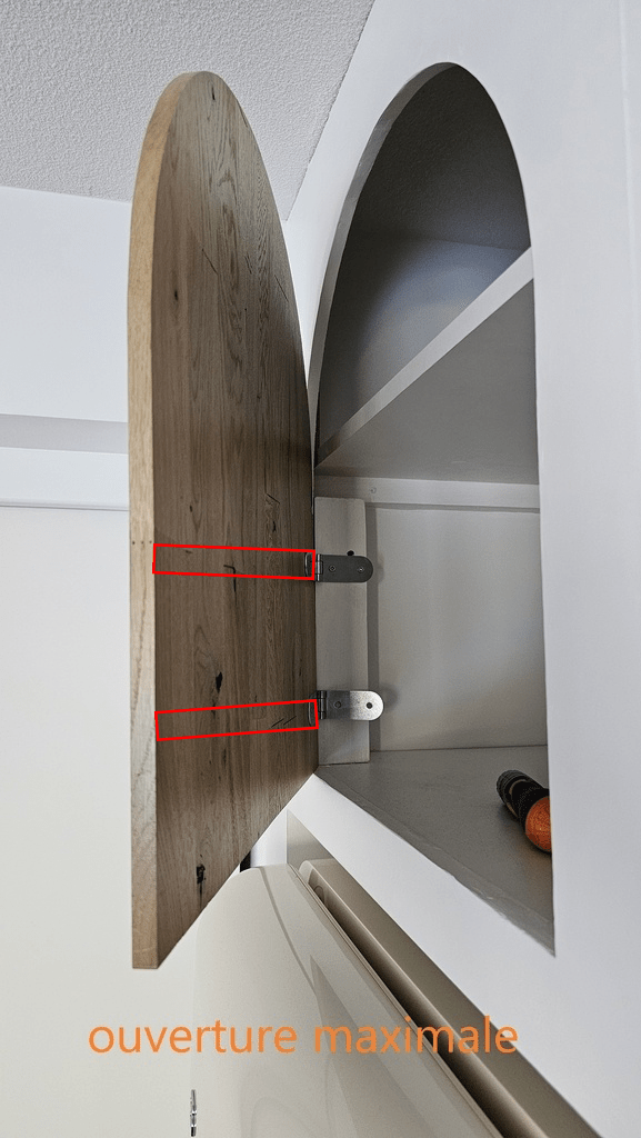

  • la porte ne peut pas s'ouvrir en entier
  • un coin de la porte touche l'habillage en placo

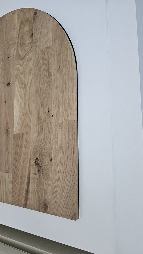

  • la porte a été décalé vers la droite, et donc ne ferme plus correctement

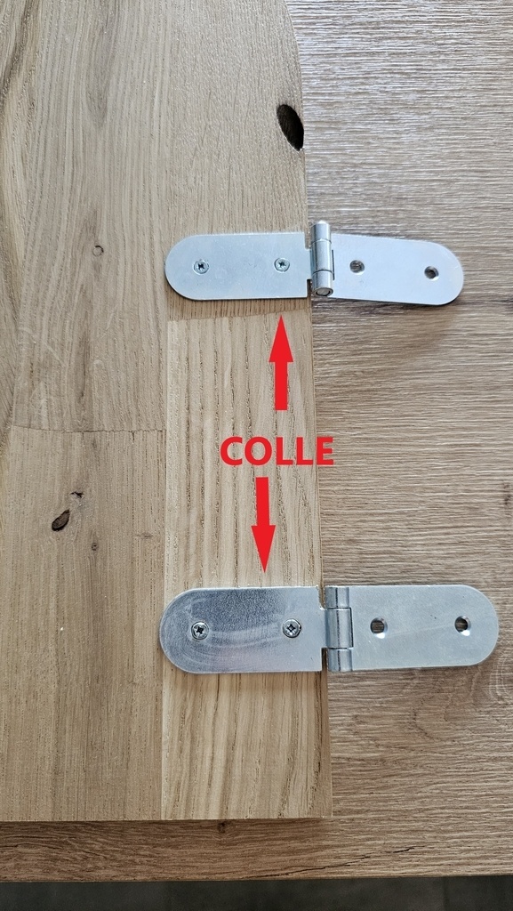

Ma porte étant très fine (12mm), j'ai été contraint d'utiliser des vis ultra courte.
Mais craintif que je suis (pas de blesser la femme de ma vie, mais plutôt d'abîmer son frigo SMEG), j'ai utilisé de la colle à bois pour "solidifier" mes charnières.
Donc maintenant il semblerait que je ne puisse plus les enlever sans tout exploser.
Ma question : avez-vous une idée de comment je pourrais m'en sortir pour que cette porte puisse s'ouvrir et se fermer correctement, tout en gardant ces charnières ?
Mon idée : défoncer les empreintes (épaisseur/hauteur/largeur) des charnières dans le chevron blanc qui accueille les charnières dans la niche + raccourci légèrement ma porte sur le côté gauche.
Cette idée semble nulle car si je défonce le chevron, ça va rapprocher la porte de l'habillage placo, et donc elle ne pourra même plus s'ouvrir.

Pour les traverses, j'ai fait des petites recherches et il semblerait que je doive partir sur des traverses d'épaisseur 10mm, pour atteindre un total de 22mm à l'endroit où seront fixées les charnières : tu confirmes ?
Il me reste la chute du panneau dans lequel j'avais découpé la porte, donc je devrais pouvoir en sortir deux traverses.
De ce fait ça ressemblerait à la photo ci-jointe si j'ai bien compris !

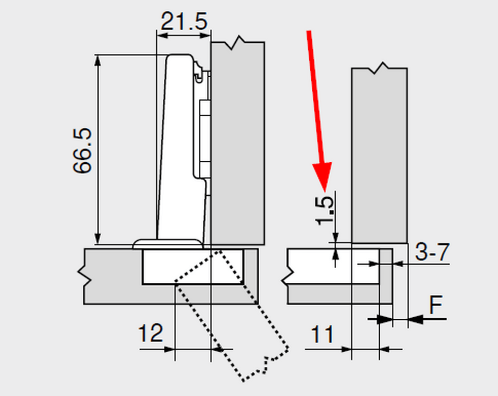

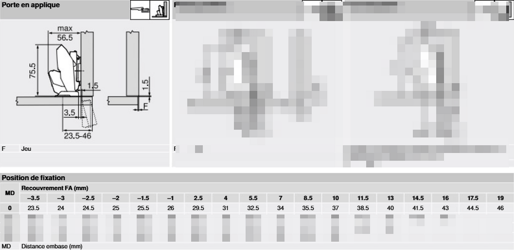

Notre charnière standard 110° a besoin d’une profondeur de perçage minimale de 13mm.
Si vous pensez ajouter des traverses pour épaissir la porte comme l’a proposé JPLegno , avec les charnières et embases que vous avez citées, cela va augmenter le jeu intermédiaire de la valeur de cette cale : (voir l'image " Cale").
En revanche, il y a une autre solution sans traverse.

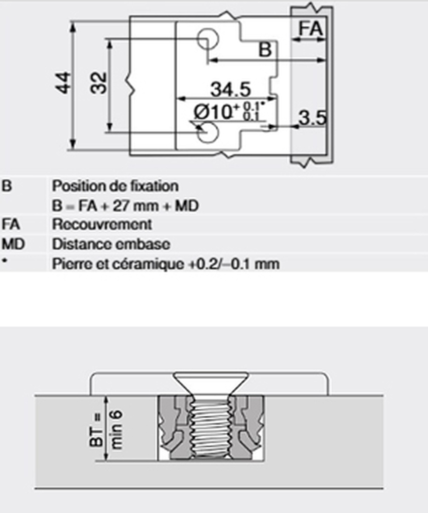

Nous pouvons vous proposer la charnière pour portes minces 71B453T : publications.b...talogue/fr/102/ avec l'embase à cadre 173L6600 (pas au catalogue mais disponible en commande).
Au vu des dimensions de la porte, et surtout de son porte-à-faux à cause du galbe, nous préconisons de mettre en place 3 charnières.
Pour le perçage de la charnière, vous devrez vous fier à ces données du catalogue : (voir l'image "Perçage charnière").
Et pour percer les deux Ø10mm : voir l'image "Perçage 10mm".

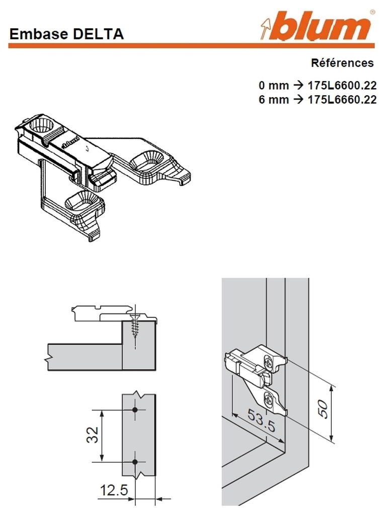

Enfin, voici les données pour l’embase : voir l'image "Embase".

on frise le cas d'école du comment faire pour que ça ne marche pas !
Première constatation, ta porte n'est pas en applique mais en cadre ET les charnières que tu utilises sont à l'intérieur. Le nœud (axe de rotation) des charnières ne peut donc pas permettre une ouverture correcte. ( et ne le pourra pas, quel que soit sa position )
Le chant de ta niche (faisant face au chant de la porte) est en placo on ne peut donc pas envisager d'y fixer quoi que ce soit.
Il est possible de ferrer une porte en cadre en utilisant des charnières prévues pour, mais je doute qu'il en existe pour une porte de 12 mm d'épaisseur.
Quand je rencontre un cas de figure similaire, ma première démarche est de réaliser une épure (ou un plan-règle) afin de bien visualiser le mouvement du ou des éléments, je recherche ensuite dans des catalogues de fournisseurs de quincaillerie la référence qui correspond à mon besoin.
Je perçois un désir de simplicité et de légèreté dans l'idée de cette porte de niche, mais comme le disait Lacan, "le réel ça cogne !" (Spéciale dédicace Chatongris )
Bon, la différence entre les amateurs et les professionnels ?
Les professionnels réparent leurs erreurs plus vite...
Pour commencer, chauffe les vis, à la lampe à alcool, au fer à souder, au décapeur thermique, la plupart des colles sont thermofusibles...
Ensuite, après épure, plusieurs options peuvent apparaître...
