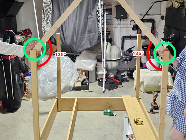

Je suis actuellement en pleine construction d'une cabane de jeux en bois pour mon petit bambino, et je bloque sur l'assemblage du toit.
En effet, j'essaye de reproduire cette cabane :

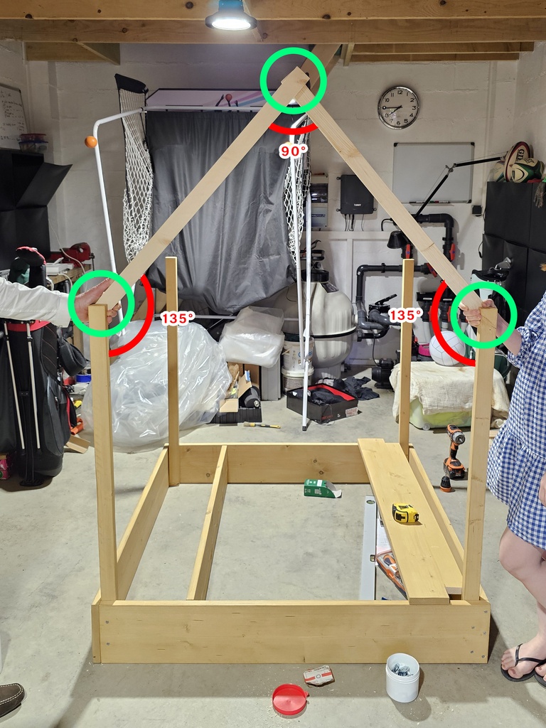

Sauf que mathématiquement, je n'arrive pas à comprendre comment découper intelligemment mes tasseaux du toit afin de les assembler en mi-bois (cf cercles verts).
D'une part je veux un angle de 135°, et d'autre part 90°.
En effet, la façon dont je vais devoir découper mes extrémités vont influer sur la longueur totale de mes tasseaux, qui est pour l'instant un peu plus longue que de nécessaire (javais pris de la marge).
Actuellement, voici à quoi la cabane ressemble :
Pourriez-vous s'il-vous-plaît m'aiguiller, je suis un peu perdu et je n'ai pas envie de faire n'importe quoi ... 😟
Merci à tous !

Perso je fixerais le 90, marquerais le milieu du socle, et après un fil à plomb sur l'ange de 90, un serre-joint de chaques cotés et y a plus ajuster et reporter? Mais n'aillant jamais à le faire...

Comme ça !
L'angle complémentaire de 135° c'est 45°, ce qui résulte naturellement en un angle de 90° au sommet.
Pour la longueur des "chevrons", c'est la demie largeur de la cabane x √2.
Attention, il s'agit de la longueur d'arête à arête ( d'angle extérieur à angle extérieur). Le chevron taillé à 45° sera plus long pour tenir compte du mi-bois.
La fonction racine est disponible sur l'appli calculatrice des smartphones, en général.
J'espère que mes explications sont claires...
Bonne taille.

C'est l'assemblage ou la découpe de l'angle et la longueur des tasseaux que tu n'arrives pas à comprendre ?
Si c'est l'angle et la longueur, un moyen tout simple, c'est de faire un plan sur un grand papier ou sur le sol, à l'échelle 1/2. Et avec un rapporteur, tu pourras mesurer l'angle de découpe des tasseaux et leur longueur.

Commence par ton assemblage a 90° et tes mi-bois à 135° sur les montants.
Positionne tes tasseaux du toit pour marquer tes assemblages dessus.
Et voilà il ne reste plus qu'à couper à la bonne longueur et faire le second mi-bois.
