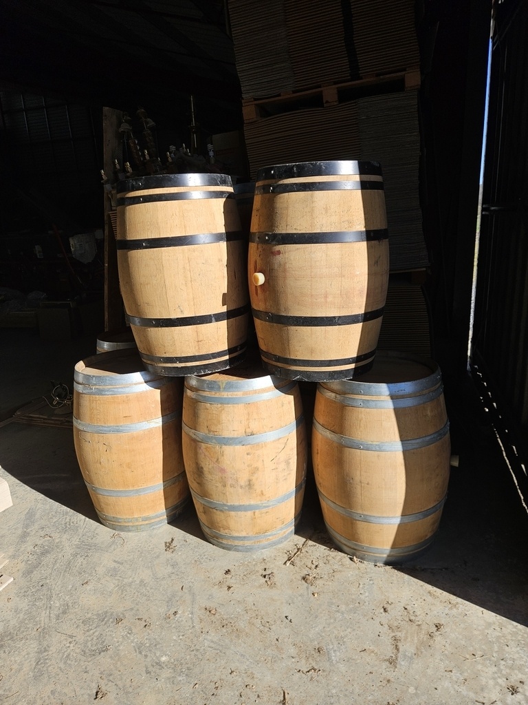

Bonjour amis passionnés du bois. Je vous solicite pour connaitre votre avis sur la finition de mes barriques. J'ai acquis 10 barriques qui me servirons de mange debout. Meme si elles sont déja très jolies comme ça, je voudrait les protéger.
Hélas, je suis toujours tiraillé entre la lasure qui semble être prédisposée pour une protection efficace surtout contre les liquides qui vont forcement se retrouver au contact du bois. Mais l'huile de lin voire meme l'huile de tung me font de l'œil.
Mon objectif est d'avoir une protection à l'humidité car elle seront dehors mais je ne veux pas les vernir car je veux garder l'aspect naturel du bois.
Si vous avez des avis ou bonnes pratiques je suis à votre écoute.
Merci d'avance !

En séchant, les cerclage risquent de tomber. Il faut les visser ou garder les barriques pleines (eau 😅).
Si elles sont dehors, le seul truc pour les protéger, c'est le vernis marin Le Tonkinois. 7 couches, à refaire tous les ans... Mais cela jaunit beaucoup, et c'est brillant... Le genre vieille charrue au milieu du jardin, comme dans les années 70...
Sinon, ne rien mettre. Le chêne va griser, cela fera vieille barrique, et cela durement bien assez longtemps ça.
Tout le reste, huile, etc, est illusoire.

Ok merci pour votre avis ! Bon y'a plus qu'a faire un abris pour les barriques alors 😅. Malheureusement je n'aime pas l'effet grisé donc bon il faudra de l'huile... de coude.
Loicm De toute façon, même avec de l'huile, etc, le chêne à l'air, même protégé par un abris, va griser...

À l'usage, sans rien, le chêne prendra une belle couleur!

Les anneaux risquent de rouiller, avec coulures sur le bois. Vernir au moins l’acier ?

Les anneaux seront tous peints en noir, j’espère trouver une bonne peinture qui accroche à l'acier mais oui je ne vais pas les laisser brut.
pour une telle quantité je ferai plusieurs tests (sur les fonds ou sur du chêne massif de tonalité semblable)
perso je n'appliquerai rien, ca a l'air une bonne idée maintenant de les garder brillants, mais ils vont perdrent en authenticité, si ils ne sont pas traités ils pourront toujours être teints, assombris, grisés ce qui correspond plus a un viellissement naturel du chêne
en leur appliquzant une huile ou un vernis vous vous coupez de ces possibilités sans réellement les protéger (en évenementiel extérieur ils ne resteront pas intacts, c'est un fait, quelle que soit la protection)
Et j'ajouterai que les huiles ne feront pas long feu en extérieur et que l'huile de lin n'est particulièrement pas adaptée !

Bon d'accord, j'oublie les huiles... Je suis d'accord que c'est très beau au naturel, mais je redoute les taches de vin et autres liquides... Mais c'est exactement ça, je crains que la lasure fasse un effet beaucoup moins naturel.

Les mettre a poile
les vernir au marin et oublier les huiles les lasures et les autres types de finitions,
le plus simple c'est de les laisser comme ça c'est du chêne cela tiendra très bien dans le temps.
Loicm
Cela veux dire quoi vernir au marin s'il vous plait ?
si vous voulez les conserver une seule solution les vernir et en décollant les cercles en métal pour vernir en dessous et pour peindre a l antirouille les cercles en métal sauf si il sont galva
l es autres solutions c est du pipi de chat
bien amicalement le menuisier qui est plus intéressé par le contenu que par le contenant
