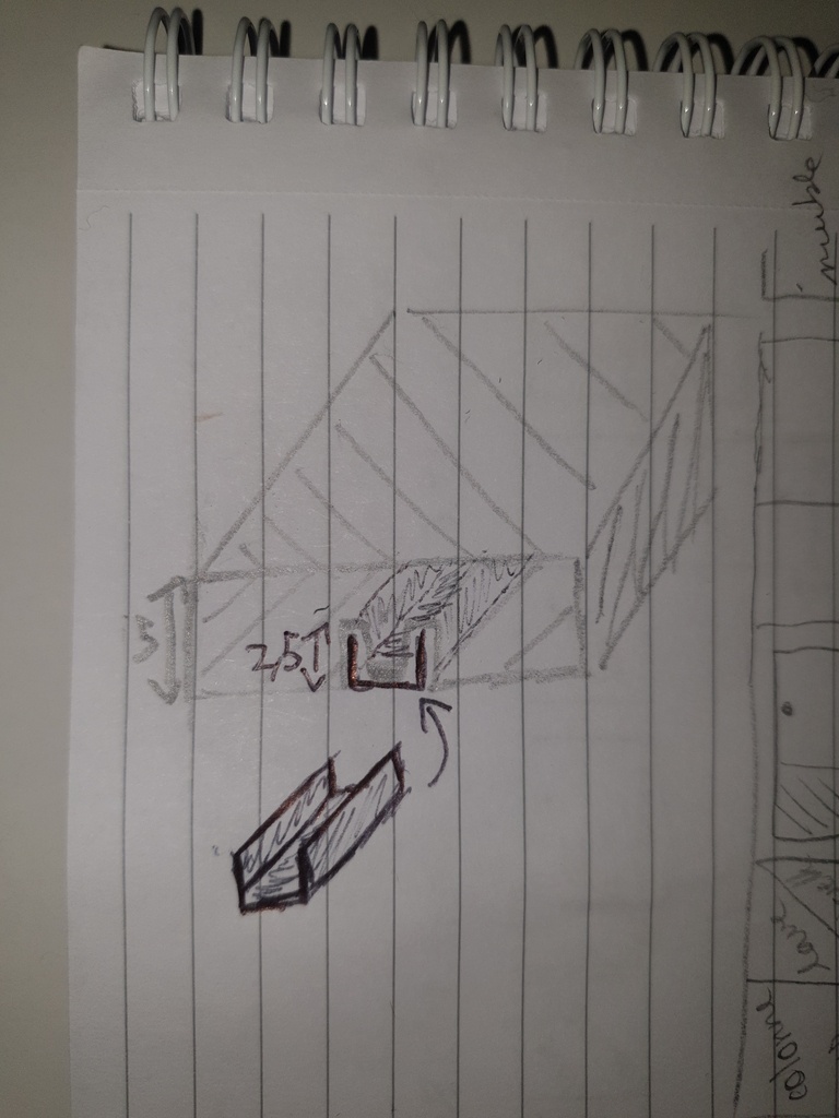

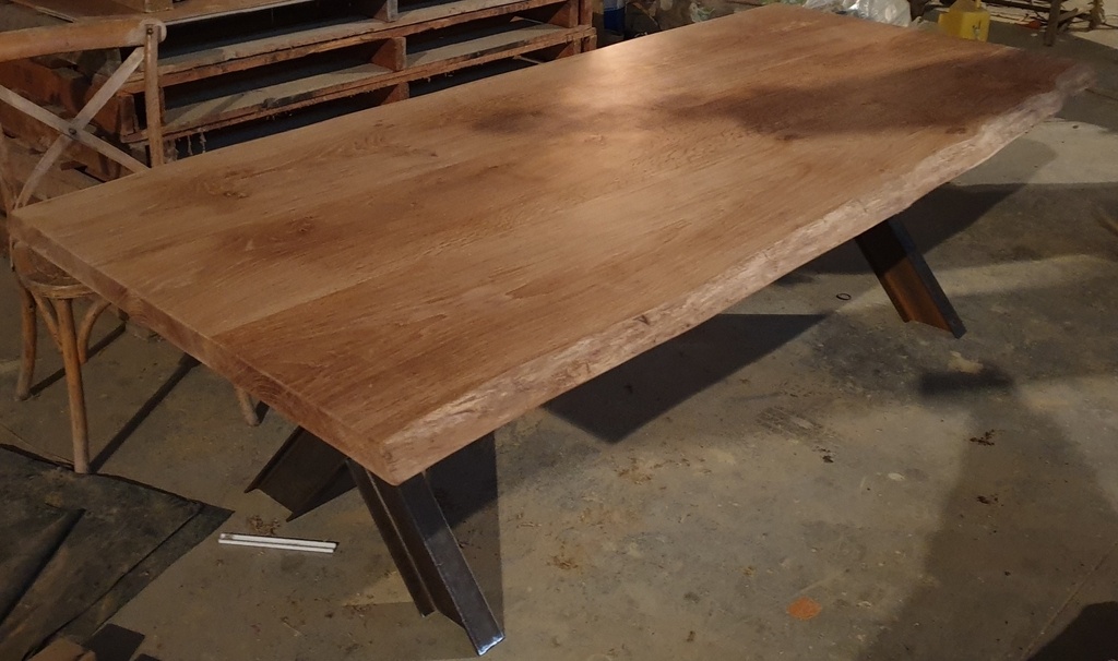

Je suis en train de réaliser une table en chêne massif. Elle est composée de trois planches collées avec des dominos. Je compte faire des saignées à la défonceuse pour encastrer des profilés en "U" sous la table, en guise de traverse. Ma table fait 50mm et la hauteur des profilés en "U" 25mm. je n'ai pas de doute sur la solidité des profilés, mais plus sur le bois. j'ai peur de trop affaiblir le plateau si j'y encastre 3 profilés en "U" sur les 2,5m de longueur de la table.
Est ce que je ne risque pas d'affaiblir le plateau en faisant ces saignées qui seront encastrées jusqu'à la moitiés de l'épaisseur du bois ?
J'espère avoir été clair, j'ai fais un petit crobard en cas mais il est pas super clair non plus 😅

Avant de vouloir contraindre le bois, il faut réfléchir sur la maniere de rendre stable ton plateau. La première chose c est que trois pieces qui composent le plateaux, a moins que ta table fasse 400mm de large ce n est pas assez, il faud a mon sens refendre les pieces. Ensuite qu elle est la qualite du bois ? Est ce du bois sur quartier ?
J ai bien peur que ta solition pose plus de probleme que s il n y en avait pas. En rainurant de la sorte tu vas creer de nouvelles tensions et de nouveaux points de faiblesse. De plus je ne suis pas sur qu un profil u de cette section soit suffisamment solide face à 50mm de chene ( en furie 😂😂). En gros pour moi, tu revois la conception du plateaux et tu oublis les u.

Le bois est du faux quartier je pense. C'est du chêne qui a séché à l'air libre pendant plus de 50 ans. Étonnement il n'est pas archis comparé à du bois seché industriellement, après contrôle d'humidité il était toujours a 17%. Le plateau fait 1100 mmm donc bon j'espère que ça va tenir quand même. D'où mon idée première qui était de mettres des traverses.
C'est du profilé en U de 3mm c'est gaillard quand même, mais je te rejoins sur l'ajout de point de tension et faiblesse supplémentaire... c'est ce que je craignais.

pour un plateau de 25mm d'épaisseur j'ai voulu faire des renforts par traverses en queue d'arondes ; pour avoir des queues suffisamment fortes, j'ai fait ma rainure jusqu'à mi bois.
Les traverses ont bien rempli leur rôle pour empêcher de tuiler dans la largeur, mais les rainures ont trop affaibli le plateau dans la longueur et il a tuilé dans ce sens.
Je ne sais pas à ce jour si c'est une histoire de proportion par rapport au plateau ou d'épaisseur restante qui était trop faible, en tout cas maintenant je laisse systématiquement 2/3 de l'épaisseur au minimum.

La table fait 2500mm de long, 110mm de large et 50mm d'épais.
