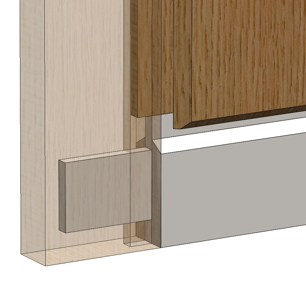

Dans le cadre d'un chantier pour une collectivité, je dois fabriquer une série de coffres extérieurs avec ouvrant. Ces coffres seront exposés aux intempéries, réalisés en chêne et sans finition. Je souhaite concevoir un ouvrage durable et limiter au maximum les déconvenues.
J'ai deux questions techniques :
Concernant l'évacuation de l'eau aux liaisons montant/traverse : la rainure basse sera située sur le panneau, mais y a-t-il un risque que l'eau ruisselle au niveau du tenon de la traverse basse avec ce type d'assemblage ? Pour information, je ne souhaite pas réaliser de panneau à table saillante.
À propos du collage des panneaux : existe-t-il des panneaux "triplis" avec un collage adapté à un usage extérieur ?
Merci d'avance pour vos réponses !

suggestion: adopte le même système pour la liaison panneaux /montants, seule la liaison avec la traverse supérieure sera en rainure languette (bâtarde, pour éviter un jour dans les angles).
Sinon, le chant inférieur du panneau sera biseauté à l'inverse de ton croquis, et si tu peux mettre la même pente pour la traverse supérieure, alors c'est encore mieux...
C'est comme ça que je fais mes portes extérieures, c'est plus long, mais ça dure... Et il pleut parfois dans l'ouest...
Bonne taille et bon week-end.
Jean

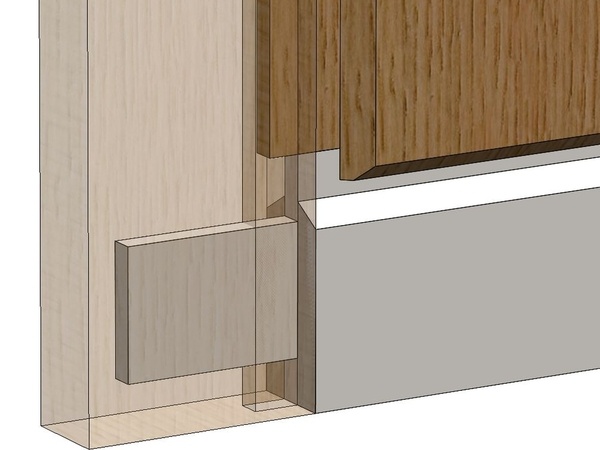

Chaluthier
En gros, variantes possibles...
