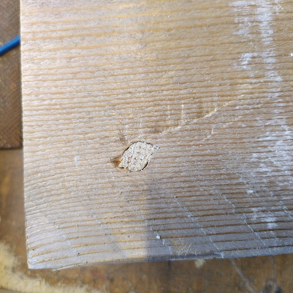

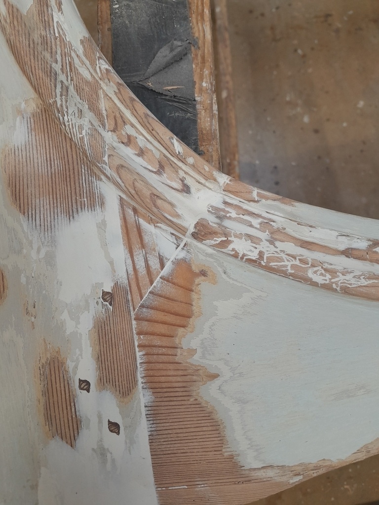

je suis en train de restaurer une boiserie appartenant à un château classé MH et daté au 17e siècle.
Les chevilles utilisées ont une forme bizarre. Des collègues m'ont dit d'avoir déjà vu des chevilles similaires, mais personne connaît exactement la raison de leur façonnage et leur modalité de fabrication.
J'ai l'impression que les mortaises ont été percées normalement et ensuite les chevilles enfoncées légèrement en bias par rapport au sens du fil.
Voilà quelques photos.
Merci.

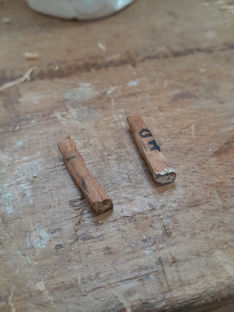

Merci Kalvezbihan je pense que les chevilles sont juste écrasées au milieu. Elles sont aussi en résineux.

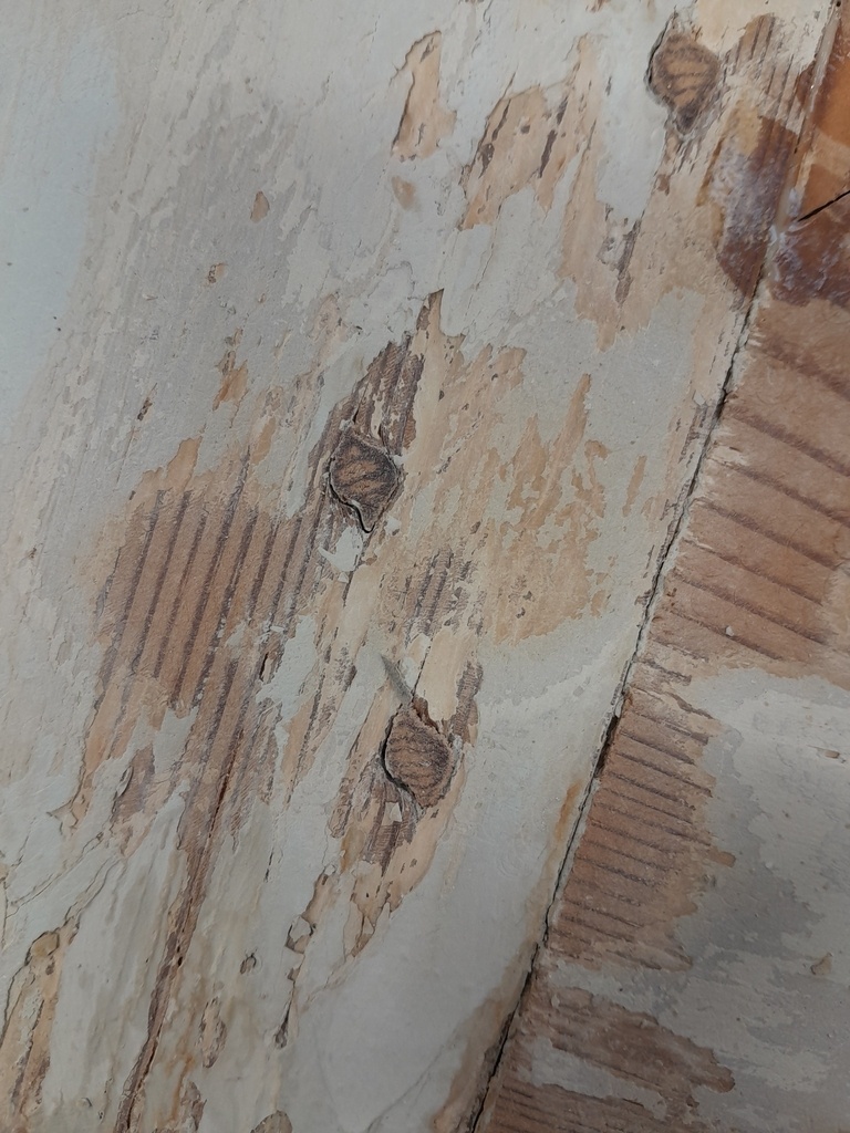

Quand on regarde la cheville de gauche, photo 3, la déformation tend à faire croire qu'il y a eu de la tire, non ?

Bonjour, merci pour vôtre réponse. J'avais pensé aussi à des chevilles carrées, mais leur forme me semble trop régulière.

Au vu des photos 3 et 4, j'ai l'impression que l'artisan a réalisé une sorte de tête (avec une gouge ?)
Ça ne semble pas forcément nécessaire pour un chevillage à la tire, on trouve plutôt cette fonction en charpente navale. (Gournables)
En même temps, les échanges ont toujours existé entre professions.
Quoi qu'il en soit, la régularité de la forme démontre clairement une intention, ça n'est pas juste la conséquence du fendage des chevilles...

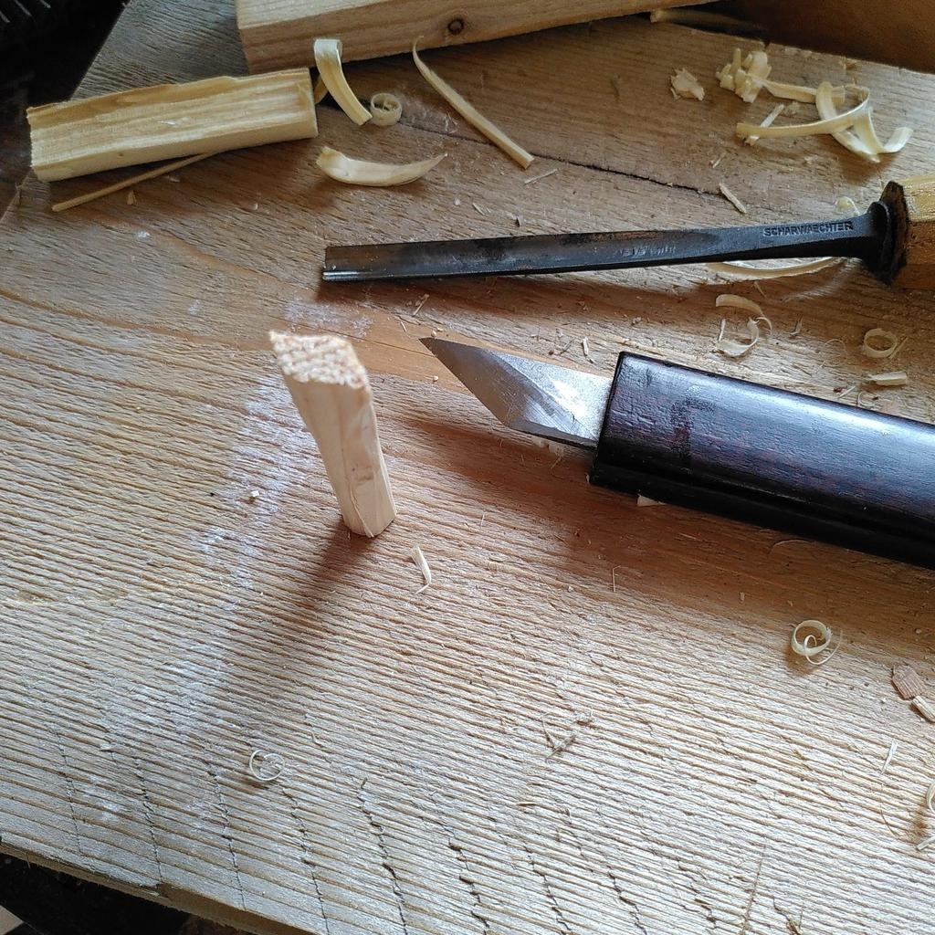

Très vite fait, 4 coups de gouge et autant de canif ( manche amourette, spéciale dédicace etiennedesthuilliers )
Est-ce que ça a une quelconque correspondance ?

Il faut aller au bout du test et taper dessus dans un trou! 😀 (même si je vois mal pourquoi le profil changerait quoi que ce soit à la progression de la cheville🤔)

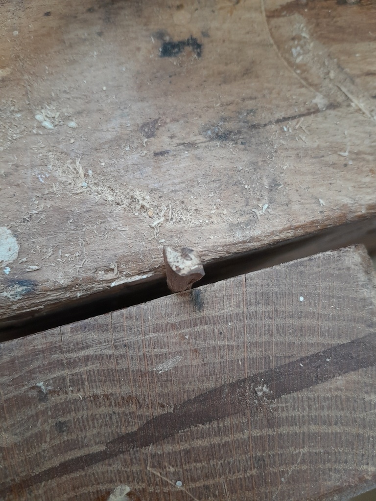

En attendant, voici ma petite cheville logée. Une des ailettes s'est cassée, le sapin du XXIe ne vaut sûrement pas les résineux du XVIIe !

Est-ce que je comprends bien ?
Tu veux dire qu'il n'y avait pas de tête à l'origine, le profil était constant, et seuls le 2/3 se sont comprimés dans le trou ?
En tout cas, 5.5 mm, c'est pas énorme.
Peux-tu confirmer que ce n'était pas chevillé à la tire ?
Concernant le mode de fabrication, les artisans de l'époque avaient l'esprit pratique, on a un peu perdu à ce sujet...
Des traces d'outils identifiables sur ces chevilles ?

Bonjour, oui si on regarde la photo du contre parement on voit la même forme de la cheville...
Sur la cheville je ne vois pas de marques d'outils et je ne vois pas d'évidence de chevillage à la tire non plus.
La traverse est en hêtre, ça pourrait en partie expliquer l'écrasement de la cheville en résineux...
