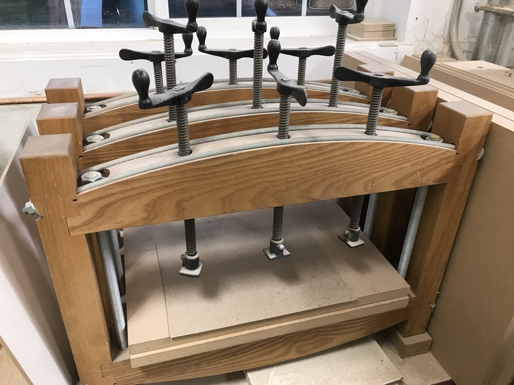

Le probléme des chassis a plaquer est leur encombrement, pour de la marqueterie je me suis fait une petite presse en frêne (largeur 560mm entre poteaux). Ceci dit une pompe sous vide est un outil incontournable surtout si tu veux faire du courbe.
