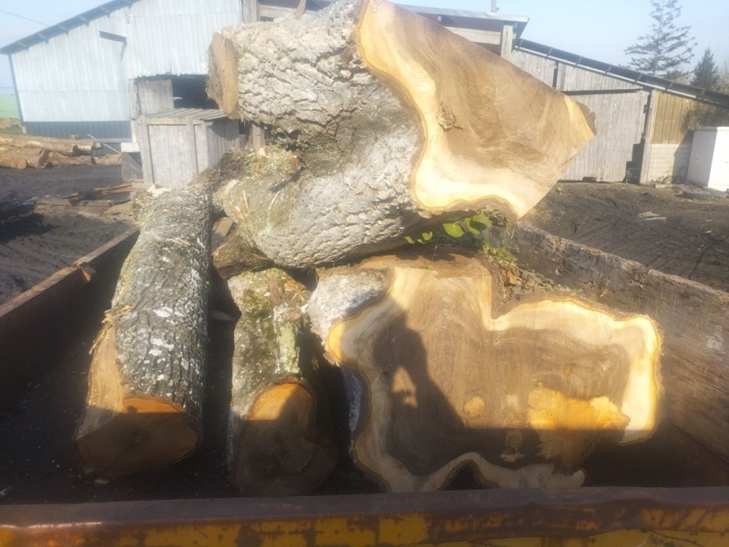

Bonjour à tous, et surtout aux utilisateurs de noyer,

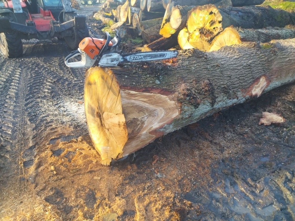

j'ai une belle grume de noyer de 80 cm de diamètre, ainsi que quelques morceaux pris dans les branches (photos ci-dessous)
En quelle(s) épaisseur(s) me conseilleriez-vous de scier ces grumes pour avoir des plots secs vendables dans quelques années ?
Habituellement, je scie en 27 et 54mm
Cordialement, Frederic
Guilh63
Vu ton profil, tu as certainement plus d'expertise que moi. Je te donne seulement mon point de vue d'amateur: ce qui m'empêche d'acheter un plot, c'est de me retrouver avec trop de stock dans une épaisseur fixe, surtout pour une essence moins courante que le chpene ou le hêtre. J'aurais tendance à dire qu'avec du 54 (voire +) sur quartier, puis du 27 (voire ensuite 18) vers la dosse, on a de quoi exploiter facilement un beau plot (pieds bien droits de fil, panneaux bien figurés).
Regarde ici pour des avis précédents.
Chaluthier
j'aime bien disposer d'un ou deux plateaux en 81 sur quartier, pour tournage ou autres pieds, puis 54 et 27 effectivement. Quelques feuillets sur dosse en 22 voire 18 pour du panneau ?
Bon débit.
Jean
je fait scier en 80 comme cela je fait ce que je veux avant je fait étuver cela tue les les squatteurs et uniformise la coloration
etienne desthuillier gros consommateur de noyer
benjam
Je garde sous le coude cette question déjà posée :
avec des grosses épaisseurs tu en fais des fines, le contraire n'est pas possible
