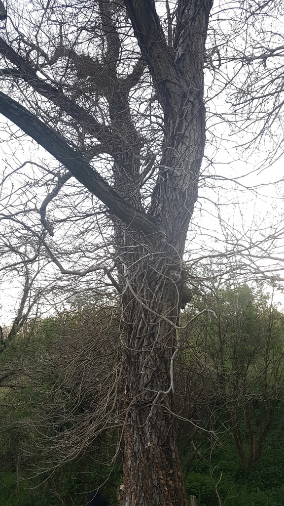

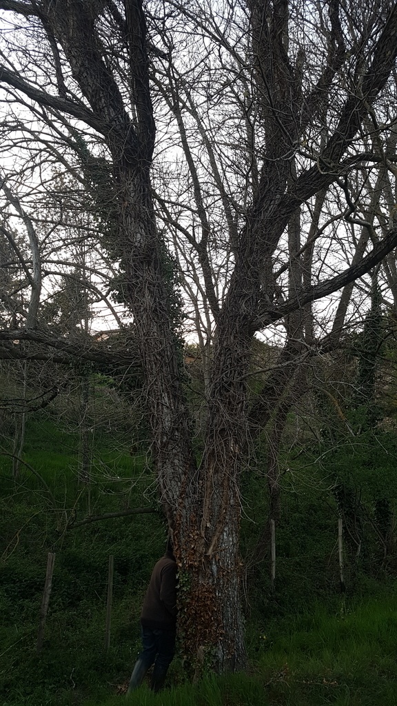

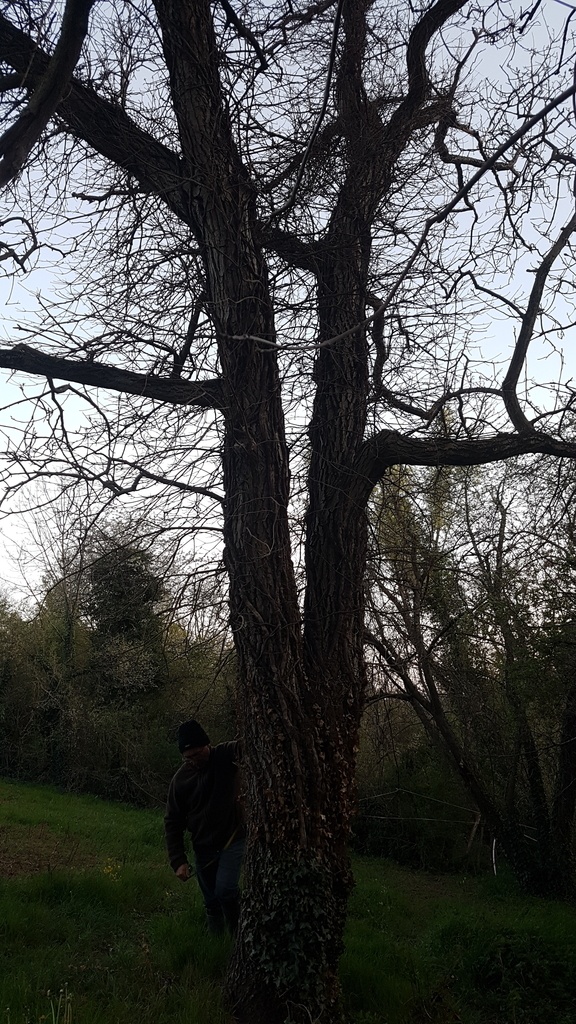

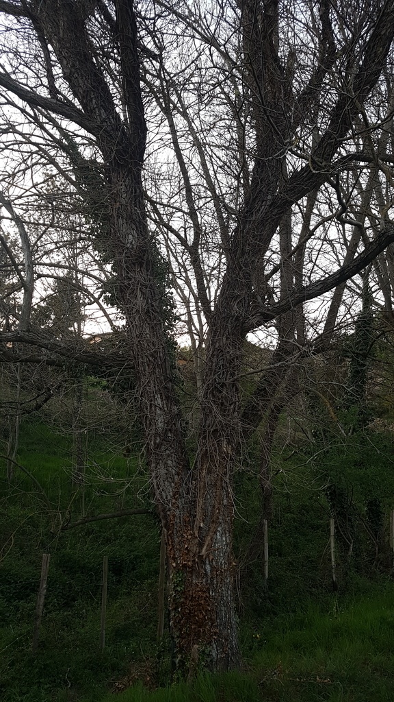

Deux arbres à abattre chez mon père. Un frêne et un noyer.
Quelle période et conditions requises pour un abbatage optimal me conseilleriez vous ?

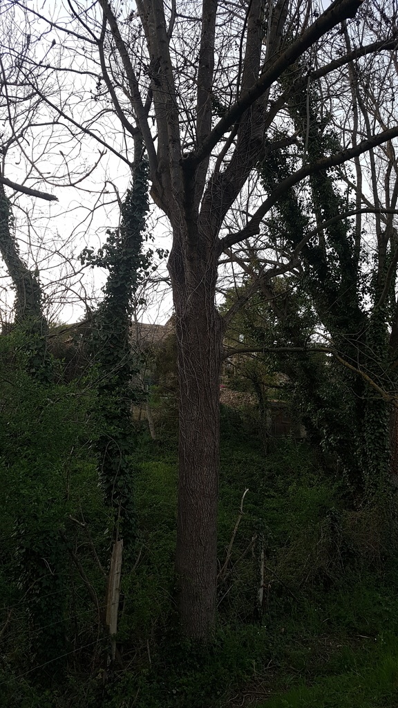

Le frêne offre un joli fût bien droit de 3,5m de long et 0,5 m de diamètre ... Pas de difficulté particulière.
Par contre le noyer est un peu tortueux avec un départ assez bas d'une fourche ... Que pensez-vous d'un tel arbre ? Est-il intéressant à exploiter pour en extraire des morceaux de choix ?
Merci d'avance pour vos éclaircissements, conseils et idées !
