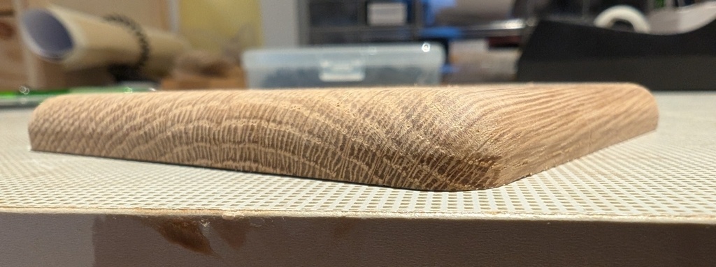

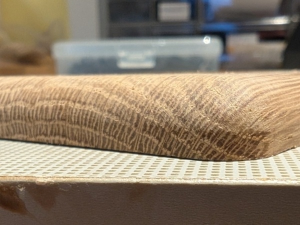

J'ai beaucoup de pièces avec quart de rond à poncer (rayon 6mm).
Chaque pièce est carrée et n'est pas bien longue (8cm) : Photo jointe.
Au final je ponce ça à la main avec des éponges à poncer et j'y passe beaucoup de temps et d'énergie.
Je me demandais s'il existait des systèmes tout faits ou en méthode D pour s'en sortir.
Si certains ici ont quelques conseils je suis preneur !
J'avais pensé à une ponceuse vibrante en usinant un patin à la bonne forme, mais ces ponceuses vibrent de façon circulaire et ça ne marchera pas.
J'ai vu des patins de ponçage profilés chez festool pour la LS130 (qui est hors budget), preuve que je ne suis pas le seul à avoir cette problématique.
Merci !
