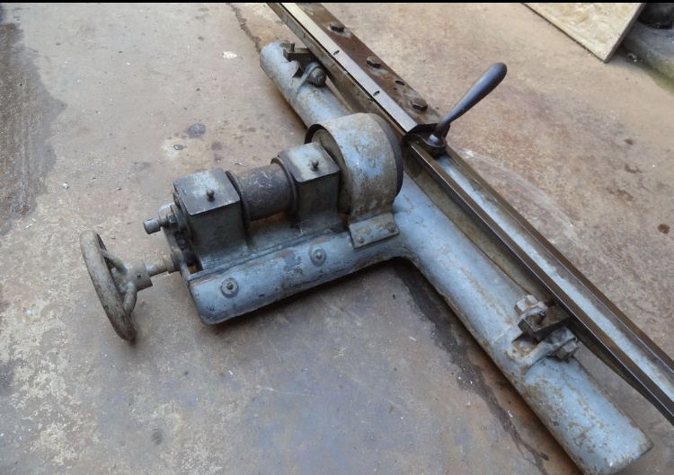

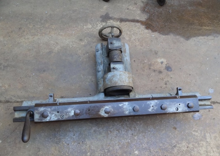

Bonjour a tous, j’ai pour projet d’acheter une dégauchisseuse et raboteuse d’occasion et qui dit d’occasion peut dire pièces usés. J’ai trouvé un vielle outil dans une ville à côté de chez moi pour affûté les lame de raboteuse à 160€. Sa vaut-il le coup ? A votre avis est t’il fonctionnel car la personne a trouvé sa dans la grange de sont grand père.

Bonjour il est fonctionnel si la glissière n'est pas endommagée après en bon nettoyage et graissage ça devrait aller.
Je trouve que c'est un peu chère

Je ne connais pas ce système, mais je ne suis pas certain qu'il soit utilisable en l'état. J'imagine que c'est un accessoire de type guide à monter sur une machine .. non ?
Quoiqu'il en soit, ça me semble très cher pour affuter des fer tous les .... combien ?

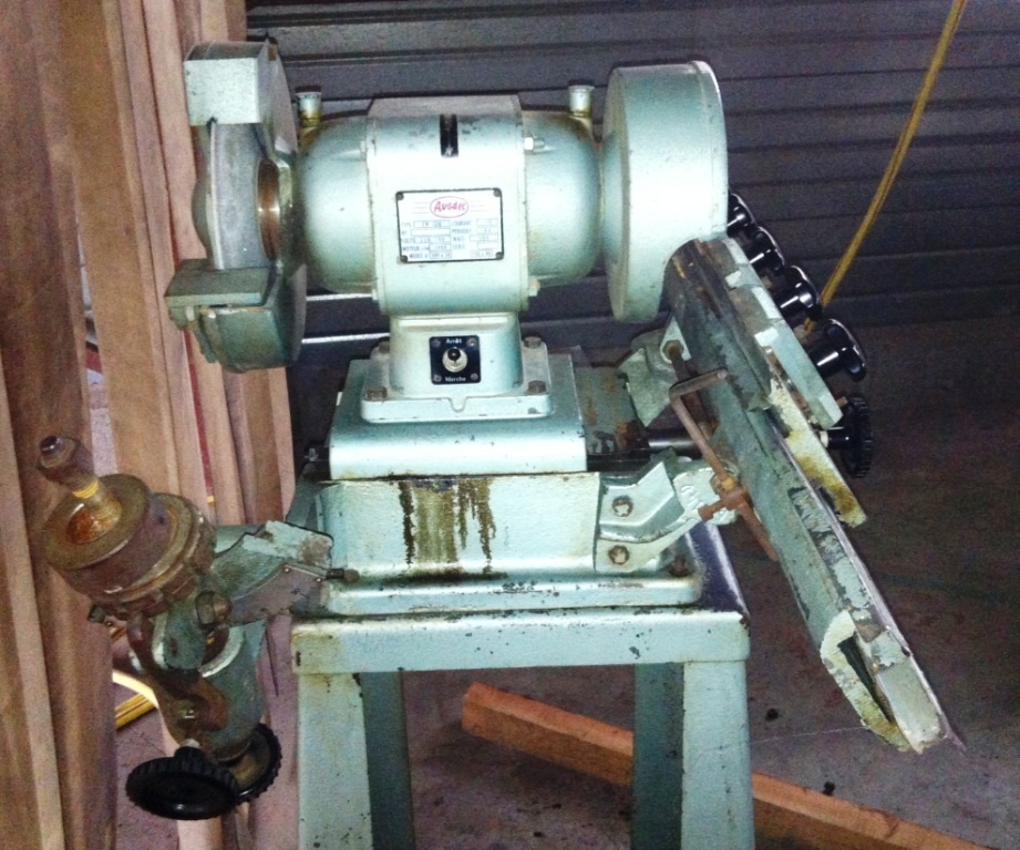

Ou alors, pour des affutage fréquents, investis sur LBC dans une vrai affuteuse comme photos ci dessous. La 1ere est mixte pour fers et molettes et la 2nd fers uniquement mais plus précise (celle que j'utilise achetée 200€).
mich31159
Bonjour,la machine que je viens d'acheter es sur la première photos

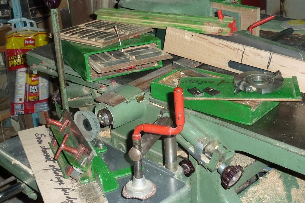

je me suis fabriqué un suport pour affutage ...existait sur la notice de cette lurem 210 A

Ben je pense que tu règles/montes tes fers dans la glissière et tu fais naviguer cette dernière devant la meule qui est entrainée par un moteur (absent) dont la courroie vient sur la "poulie" entre les deux paliers. Tu règles ta passe avec le volant situé à l'arrière.
Il faut vérifier si la meule est en état, si elle est fissurée ou fendue c'est pas bon et je ne sais pas si tu peux en trouver une neuve.
Il faut également vérifier si la glissière navigue librement devant la meule ou si un petit nettoyage peut lui permettre de glisser librement.
Va voir ici ou là pour comprendre le principe et visualiser ce qu'il te manque.
160€, il te prend pour un Américain le vendeur. Je lui en proposerai 60€ bien payés.
