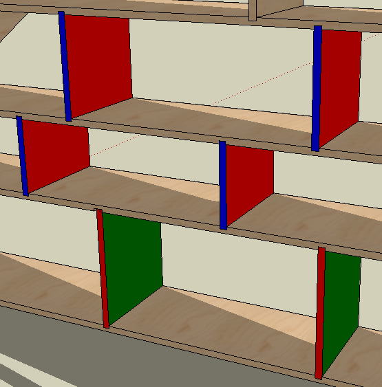

Alors voilà, j'ai réalisé le plan de la bibliothèque dans sketchup, j'ai utilisé le plugin "pièce" de blbbois.
Lorsque je sors ma fiche de débit grâce à l'excellentissime openculist 😍 je m'aperçois que certains refends ont la largeur qui se retrouve dans la colonne longueur. Ce qui me modifie le calepinage dans la non moins excellente option calepinage d'opencutlist 😍

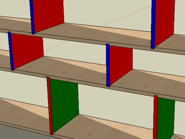

Je me suis aperçu grâce à l'extension "faces références" que les pièces en question n'ont pas la même orientation (cf screenshot ci-dessous).
Donc ma question est: comment modifier l'orientation de plusieurs pièces sans avoir à les refaire? (j'ai essayé le clic droit sur une des pièces puis "modifier les axes" mais je n'y arrive pas, il est possible que je l'utilise mal).

Mais pour résumer, il faut bien orienter les axes de ton composant pour qu'OpenCutList puisse comprendre le sens de ta pièce.
Dans cette vidéo, j'explique ce qui a pu être en partie automatisé, et ce qui n'a pas pu l'être.
Bref, tout ça pour dire que la machine ne peut pas encore avoir le même regard qu'un humain pour comprendre certaine choses. Il faut lui donner les informations.

Alors oui et non parce que j'ai compris des choses mais je ne suis pas parvenu à orienter correctement mes faces. J'ai tourné les axes dans tous les sens, me suis retrouvé dans la fiche de débit avec des épaisseurs censées faire 19 mm et qui faisaient 350 mm, me suis énervé, je ne savais plus ce que j'avais fait, me suis perdu! Bref, c'était un beau bordel, j'ai refait les refends. 😒

Arf, je ferais pas plus simple en explications.
Axe rouge sur la longueur, vert sur la largeur et bleu sur l’epaisseur.
Je peux pas dire mieux ;)

Non sérieusement, j'ai refait proprement et j'arrive à mettre les plus petits côtés en longueur et la côte de 300 se retrouve bien dans la colonne largeur pour toutes les pièces grâce à ta vidéo.
