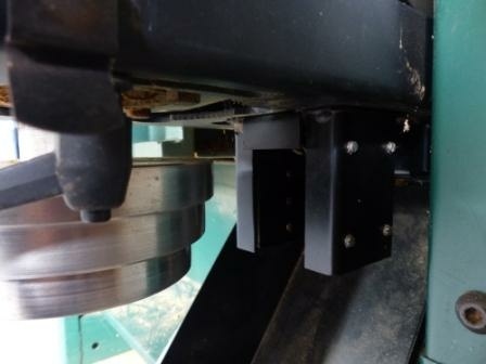

J'ai connu le même problème, il ne s'agissait que du contacteur qui ne faisait plus contact quand le capot de protection était fermé. Je l'ai démonté, passé à la soufflette, remonté. De la poussière s'était accumulée à l'intérieur empêchant le bon fonctionnement...

Oui c'est le capot à l'avant du moteur, sous lequel tu peux changer la courroie sur les différentes poulies pour changer la vitesse de rotation de ta toupie. Le contacteur se trouve entre le bâti de la machine et le capot métallique, vers son axe de rotation. Du côté droit, derrière le bâti vert au premier plan de la photo. Ma machine est la 310 SI.
