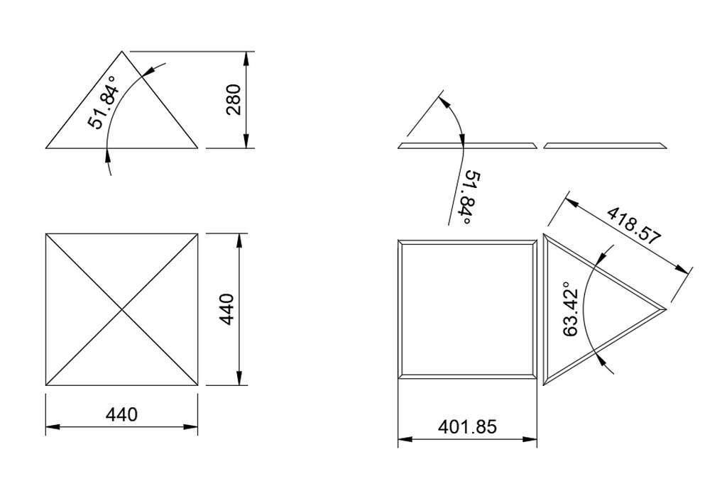

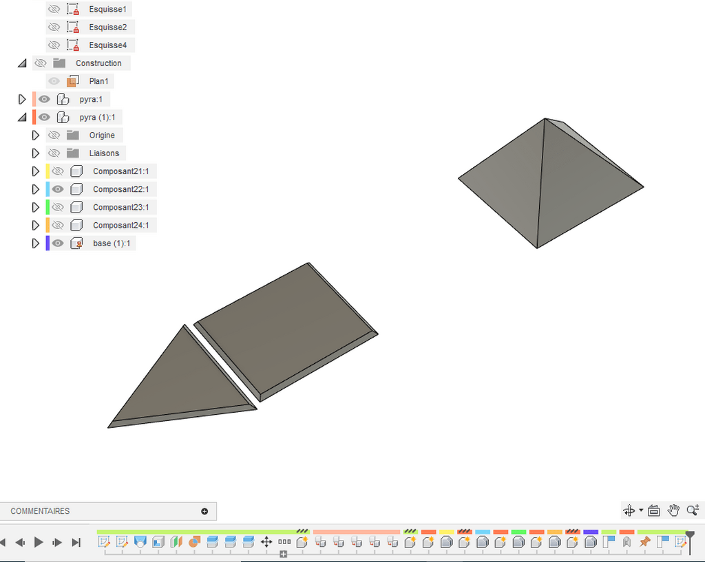

pas bien méchant a modéliser
quel outil utilises tu?
ici une pyramide kéops de 440 coudées pour une hauteur de 280 coudées en épaisseur 15
