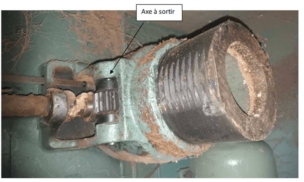

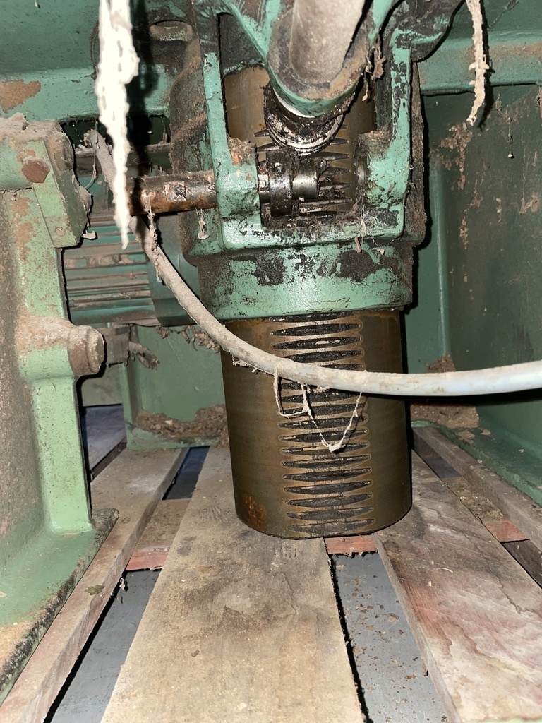

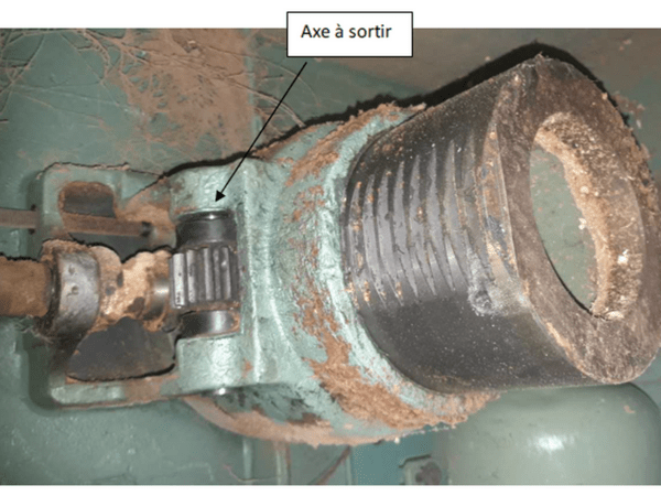

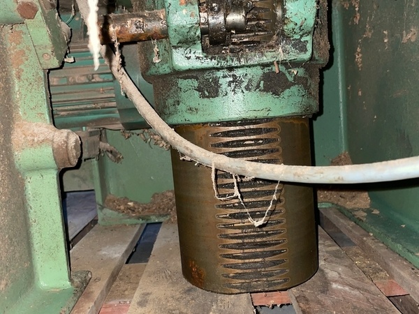

bonjour à tous je recherche un engrenage pour la monter de la table de la raboteuse guilliet 410 mm ou si quelqu'un si connait en engrenage? car je l ai acheté mais la pièce à était casser et je n ai pas le modèle de l'engrenage a par trouver une photo sur internet
1ere image la pièce qui me manque ( ma machine )
2eme image photo récupéré sur internet avec l engrenage qui me manque

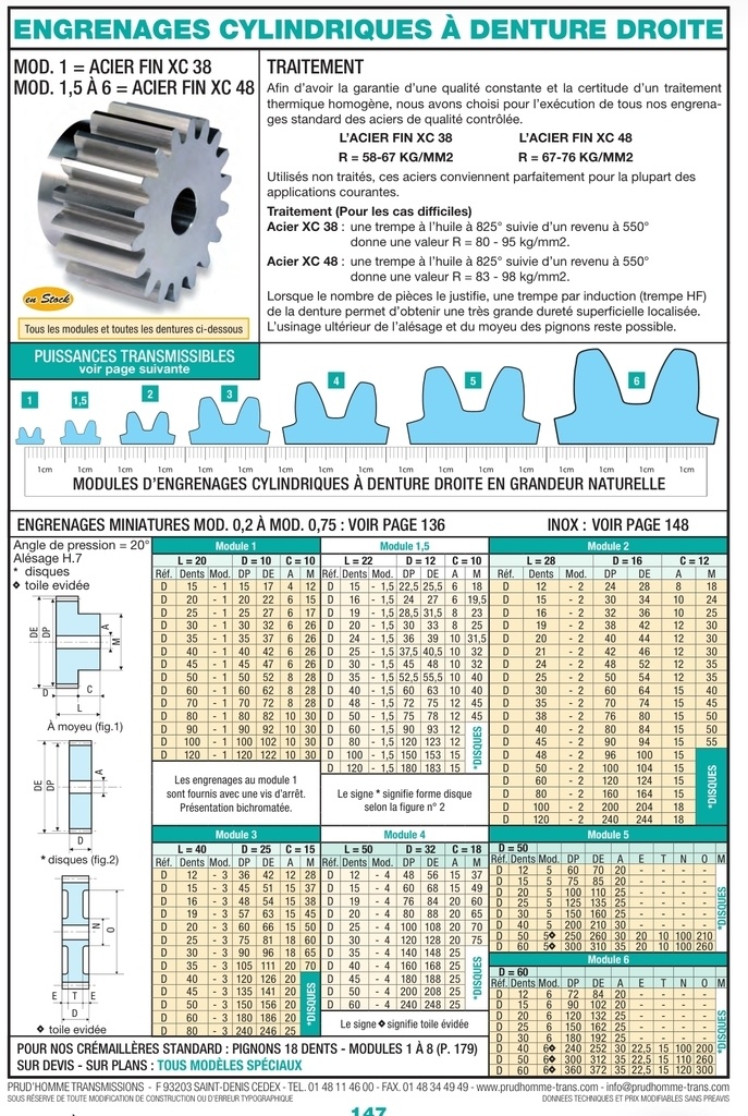

Il faudrait trouver la correspondance du pignon chez Prudhomme Transmissions (voir catalogue ) et réaléser au bon diamètre en trouvant un tourneur, sinon la pièce est peut-être réparable.
tu démontes ta pièce cassée et tu vas chez un tourneur fraiseur afin qu'il fasse la même.
Cela me semble plus simple que de chercher la même machine.
