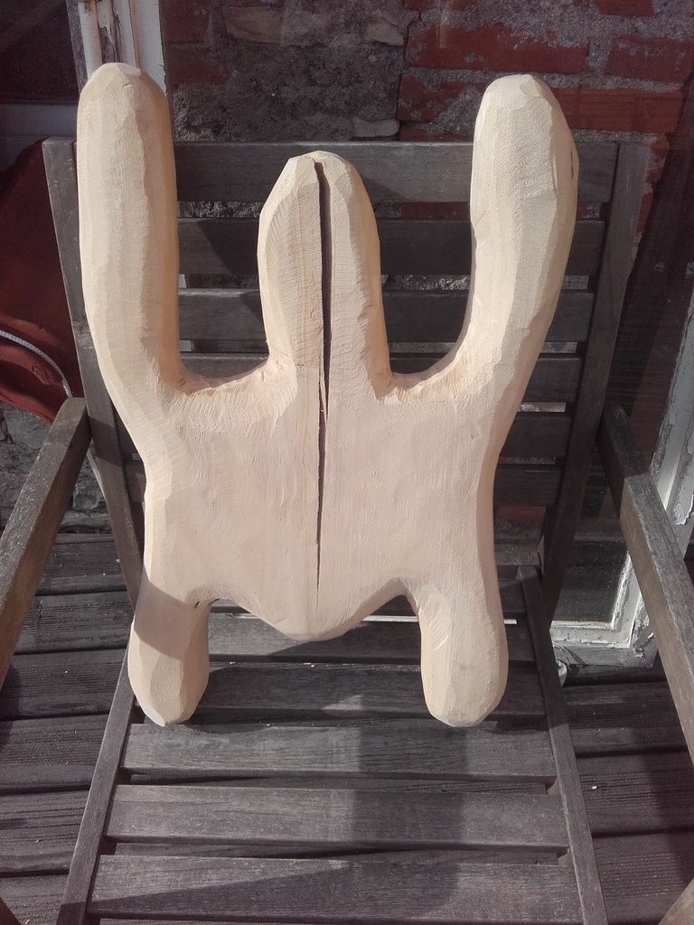

J'ai réalisé un totem pour des amis qui veulent recréer un Koh lanta dans leur jardin.
Problème, mon totem fait un peut trop neuf.
Avez vous une idée pour donner l'apparence d'un morceau usé par le temps?
Je vais le sculpter pour lui donner un semblant de visage et des grigris. Ce qu'il me faudrait c'est une solution pour rendre le bois gris et terne comme si il avait passer 3 ans sous les intempéries.

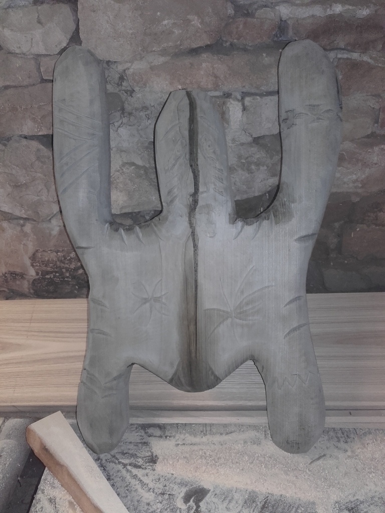

Tu peux mettre aussi de la paille de fer dans du vinaigre blanc, plus tu met de paille de fer et plus le gris est foncé, c'est une idée.sinon, j'ai une cire huile teinté achetée en gsb, avec un petit pinceau tu accentue les parties stratégiques, laisser sécher et ensuite en mettre de partout.J'ai fait un panneau de ranch avec ca, il est en extérieur et n'a pas bougé
becbois
C est ce que ma conseillé un amis. Je vien d essayer après deux heurs de séchage ca semble concluant.

Au fait la grande fente sur le "totem", c'est voulu?
becbois
Effectivement, la solution vinaigre et paille de fer ne semble pas très résistante dans le temps. Peut être avec une couche de verni ou autre pour faire une protection et utiliser la solution à base de vinaigre comme teinte ça pourrait marcher (reste à voir si le vinaigre tolère une couche de finition).
Pour la fente, oui c'est voulu, je vais mettre le totem dans les créations, ça sera plus logique pour développer d'éventuelles questions.

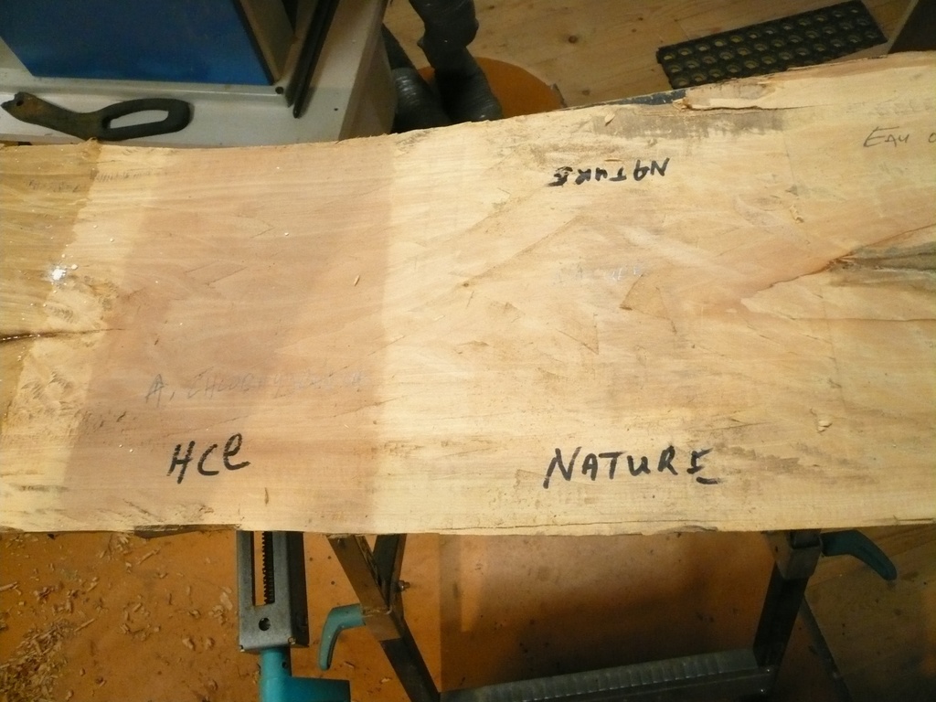

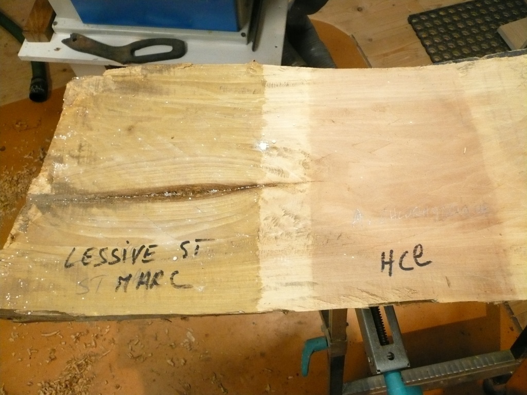

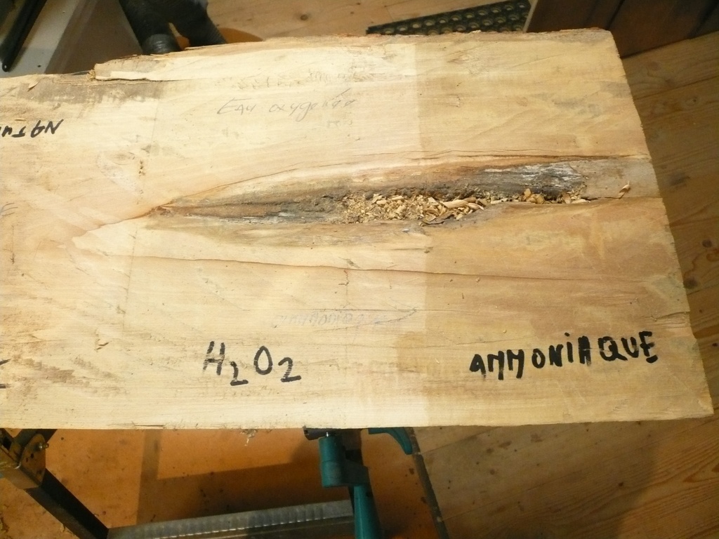

Chose promise.....
Ton bois va avoir une couleur rosée sous l'action des rayons UV , les tests que j'ai réalisé pour toi , l'ont été sur un morceau qui a 35 ans de séchage avec une humidité mesurée à 11 %.
Je n'ai utilisé que des produits que tu peux acheter en grande surface et qui sont d'une utilisation simple et rapide( puisque tu n'as pas le temps)
Grisaillement sur du tilleul n'existe pas ( à mon avis) il va roser.
Regardes les photos te choisis, si tu as des questions?;
Tu peux également testé le décap four et rincer à l'eau , ça devrait agir un peu comme la lessive St Marc.
Est ce que le sol est de la terre glaise par chez toi?
Pour les autres possibilités, ce serait compliqué, tu n'aurait pas la possibilité de trouver les produits facilement et les manips ne seraient pas faciles.
becbois
Merci bene569 !
Je garde le résultat du st Marc pour d autres réalisations
