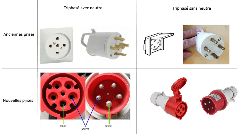

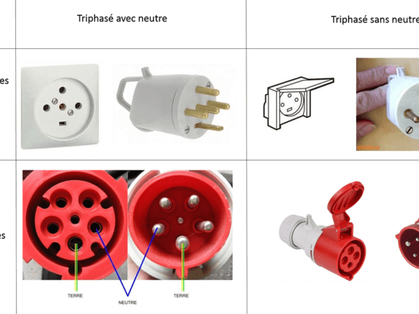

je suis en train de prévoir le tableau élec (triphasé existant) dans le local dans lequel je vais installé une ou 2 machines (rabo dégau + scie toupie ou combiné...) Ca sera de l'occase, mais je ne sais pas encore quoi...
Ma question : quelles sont les puissances de vos machines tri et vos machines tri ont elles besoin du neutre (prises et câbles en 5G2,5mm² et disjoncteurs tétrapolaires si oui, prises et câbles en 4G2,5mm² et disjoncteurs tripolaires sinon...)

Je ne peux pas te répondre pour le machines, mai comme je suis électricien. Mon conseil, passe tout en 5G2,5 pour les grosses machines, cela t'autorise 20A par phase soit environ 12kW. Le neutre ne sera sûrement pas obligatoire partout, mais vu l'écart de prix, prévoit le. Pour les prises, je te conseille les gammes industrielles. Les domestiques vont griller si tu les utilises trop longtemps. La gamme Pratika de schneider est beaucoup moins chère que Legrand et qualitativement identique.
