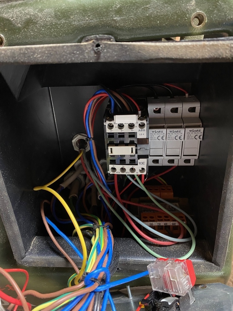

Merci boax ! Cependant, je ne retrouve pas ce petit bloc additionnel Siemens sur ma machine. 🤔 Ci joint une photo de ce qui se rapproche le plus de ce que tu décris : un bloc AEG avec des portes-fusibles. Retrouves tu ces éléments sur ta machine ?
boax
ok, c'est un contacteur çà.
C'est ce qui permet de piloter la partie puissance de la machine, sans faire passer la puissance dans les boutons.
En fait le bouton de ta machine alimente ce bloc AEG, qui lui-même alimente les 3 phases de ton/tes moteurs.
Je ne connais pas ce modèle mais pour cibler si ton problème vient de la partie puissance ou de la partie commande, normalement en actionnant tes commandes il y a une partie mobile sur ce bloc AEG qui doit reculer quand tu mets en marche, et revenir en position quand tu arrêtes. Si rien ne bouge ça vient de la commande et tu pourras vérifier tous tes boutons. Si quelque chose bouge ça peut aussi venir de la puissance (moteur, fusible,...)
Pour tester la partie puissance tu peux effectivement faire comme dis Boisenformes : appuyer avec un tournevis ISOLé sur la partie mobile du bloc AEG. Normalement ça doit tourner, et s'arrêter dès que tu relâche.

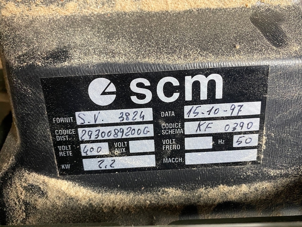

J'ai soulevé le capot ce matin... J'ai pris quelques photos (de la plaque sur le bloc électrique - c'est bien ce que tu appelles la plaque signalétique ?) et du contenu du capot électrique. En les uploadant, je vois que ce sera peut-être incomplet. Je peux en ajouter d'autres, dis-moi si besoin.
En tout cas, je vois bien le sélecteur rotatif pour les trois moteurs. J'ai vu 3 porte-fusibles (sur la droite de la photo). Je situe moins précisément les autres éléments que tu décris...😶
Je n'ai pas de contrôleur ou de multimètre mais j'ai constaté hier avec l'électricien qu'il y avait du courant en sortie du disjoncteur présent sur le coté gauche de l'appareil (dans la boite jaune). As-tu une idée de comment je peux tester simplement si il y a du courant en aval du rotatif ?
Je vais commencer par mettre un coup de soufflette dans tout cela. Pourrais-tu me dire sur la photo quel élément est quoi ?

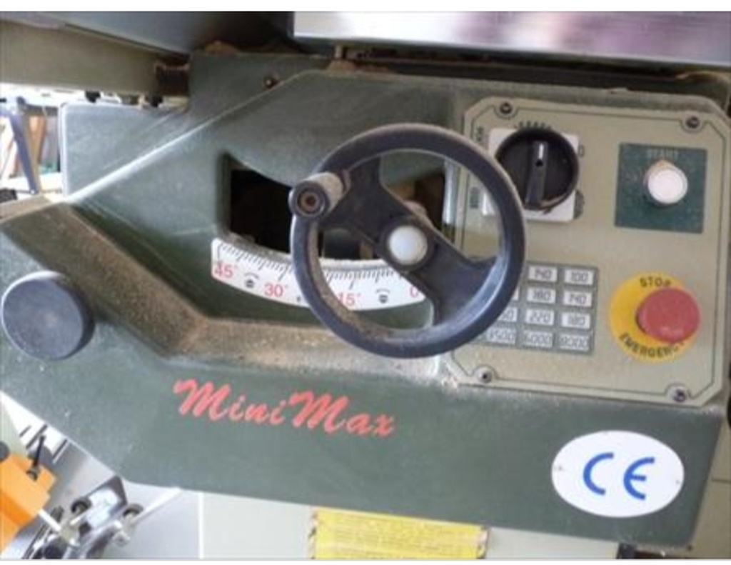

Et zut je me suis trompé, j'ai confondu le cablage avec celui des plus récentes cu300clasic.
Sur la tienne il n'y a qu'un seul bouton sélecteur rotatif puis un poussoir blc de mise en marche et un arrêt d'urgence en dessous. Comme photo ci dessous:
Une fois ouvert appuis directement sur la partie centrale du relais avec un tournevis isolé ou un morceau de plastique ou de bois sec, si ça fonctionne, c'est soit la bobine qui est HS ce qui ne semble pas si elle ronfle, soit un souci de commande (bouton poussoir)

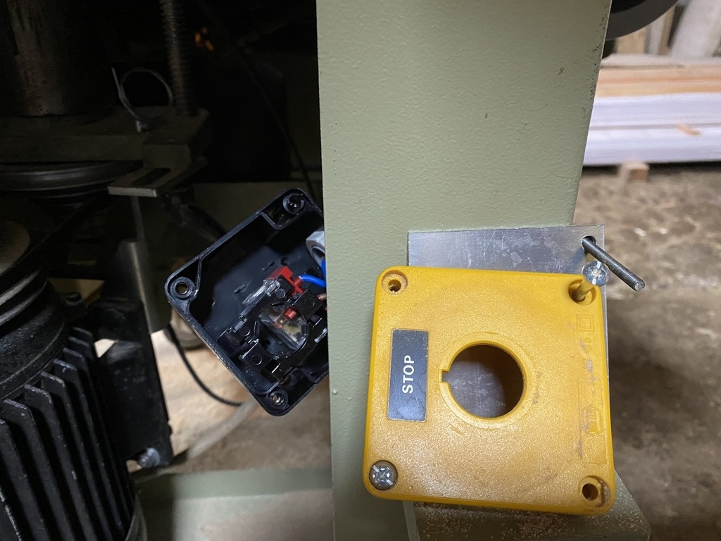

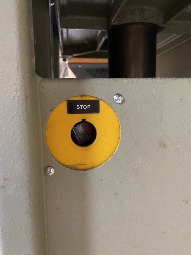

J’ai trouvé les boutons contacts de sécurité… je te mets des photos, Boisenformes, car j’ai l’impression qu’il leur manque un morceau… 😂 en tout cas il y en avait un qui pendouillait dans le vide comme une araignée au bout de son fil et l’autre était derrière une plaque alu. J’ai tout soufflé, il n’y a plus de poussière mais ça ne fonctionne toujours pas 😣.
Et je n’ai plus qu’à trouver des champignons pour ces 2 boitiers de sécurité ! 😀
