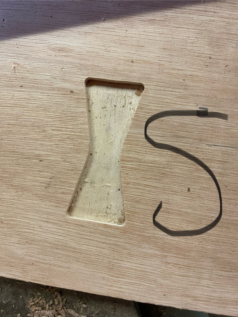

J’ai voulu réaliser une incrustation en forme de papillon photo 1.

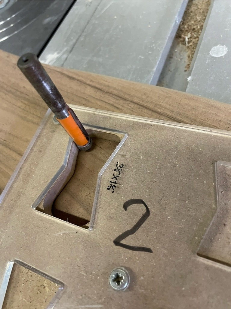

J’ai voulu dans un premier temps réaliser la partie femelle avec une bague à copier avec mon gabarit en Plexiglas.
Mais le résultat final ne me convenait pas.
Figure trop haute est pas assez large. photo 5.

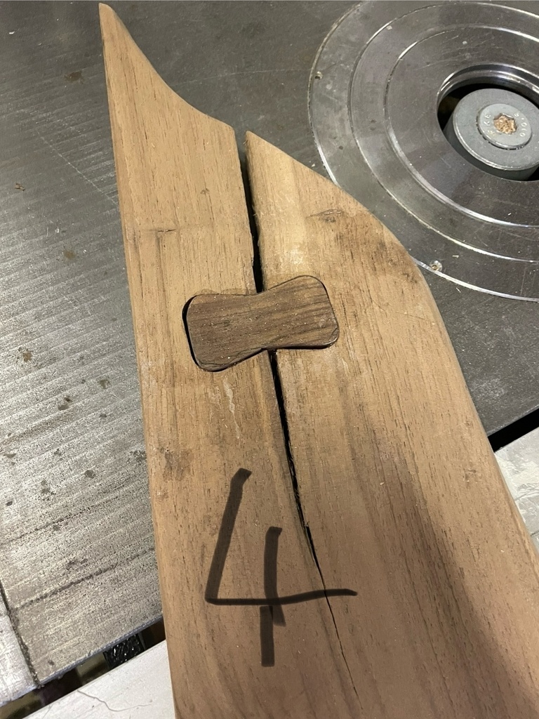

Du coup je suis parti sur une forme avec toujours mon gabarit et une fraise à roulement.
Photo 3

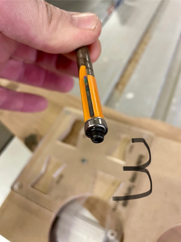

Choix impeccable pour la partie femelle photo 2.

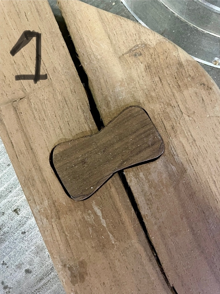

Par contre pour la partie mâle j’ai utilisé à la scie sauteuse et une ponceuse l’incrustation du papillon n’était pas parfait un léger jour.
Aurait vous une autre solution ?
