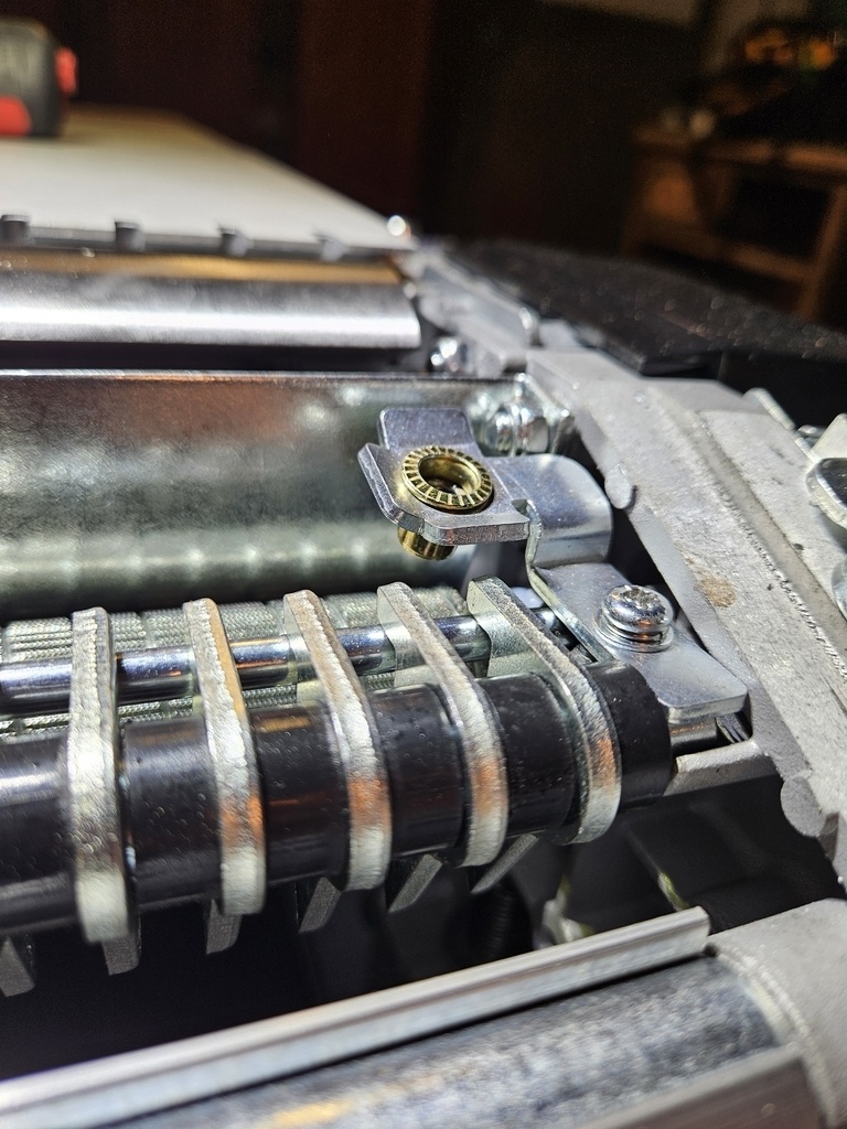

Je viens d’acquérir une Metabo HC 260 C neuve que je viens de monter.
La fonction dégauchisseuse fonctionne parfaitement.

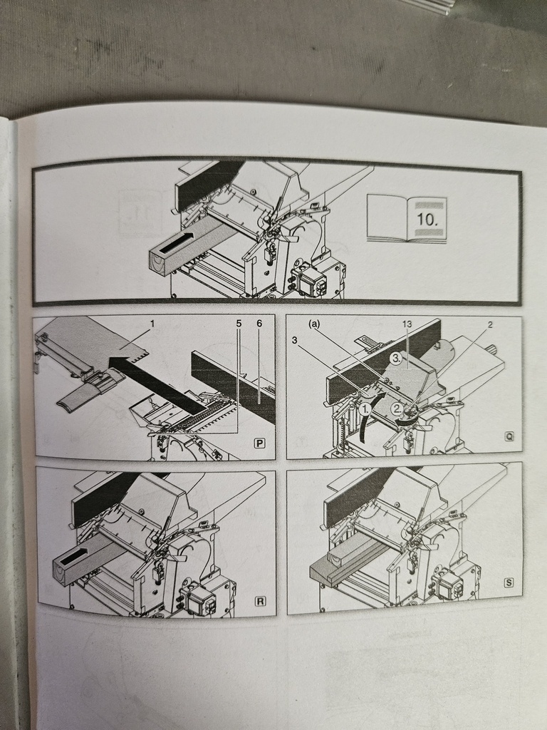

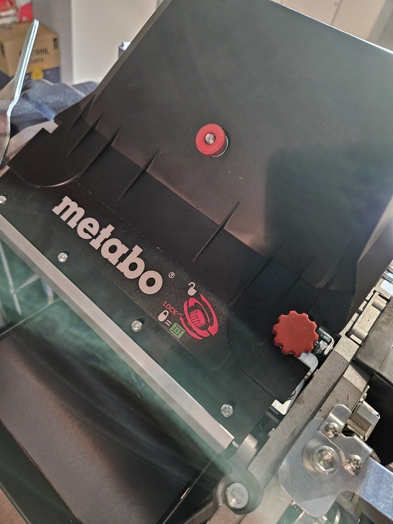

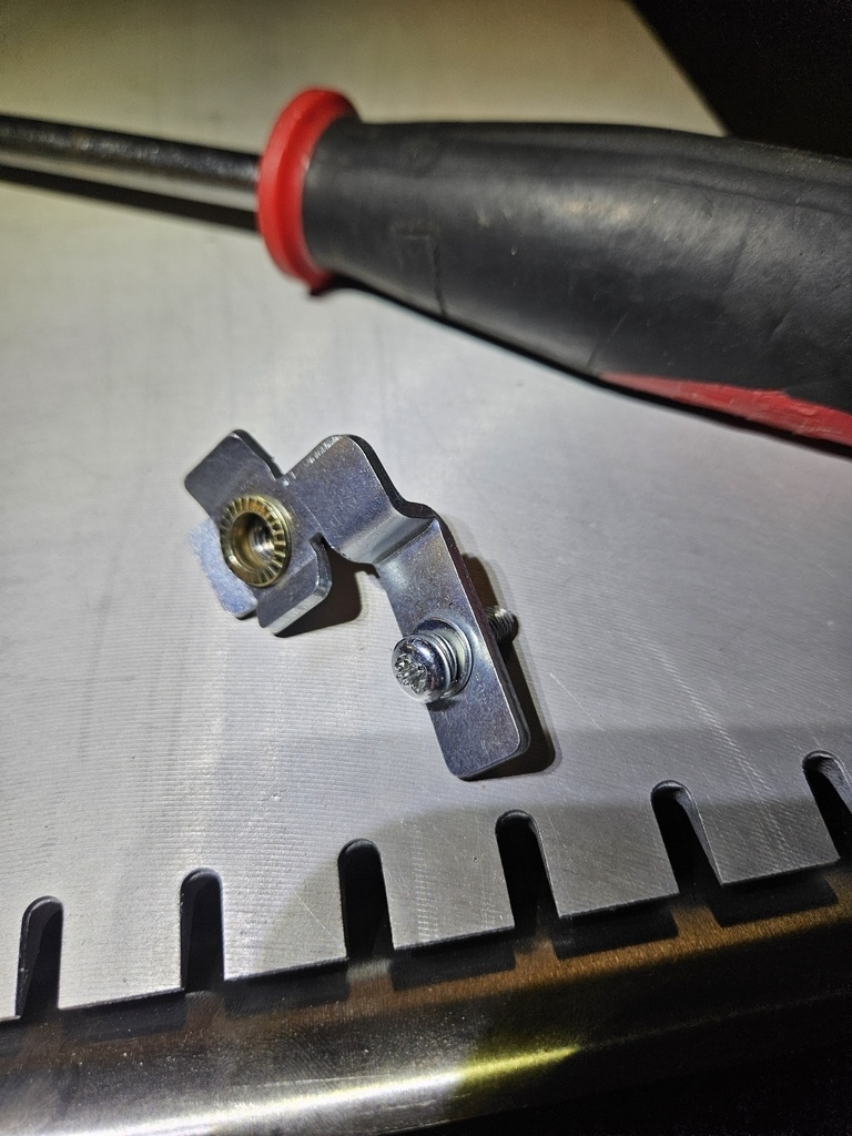

Mon problème vient de la fonction rabot. Une fois la machine transformée, je visse la "sécurité" et… rien. J’ai donc démonté le support de la vis, qui est composé d’un corps en acier, d’un filetage en laiton (ou un autre métal doré), et d’une vis qui maintient le support dans le bloc en aluminium de la machine. Il est clairement indiqué dans la notice que tant que la vis rouge n’est pas en place, la sécurité bloquera la machine. Cependant, j’ai beau chercher, je ne comprends pas en quoi cette pièce, qui n’est reliée à rien, pourrait désactiver la sécurité.
J’ai retourné le problème dans tous les sens, et je n’y comprends rien. De plus, la machine que j’ai semble être une des dernières versions, donc le système de sécurité n’est peut-être pas le même que celui des autres modèles que l’on trouve sur internet.
Je vous mets ci-joint des photos du bazar, n’hésitez pas à poser des questions dessus.
Merci d’avance pour votre aide !

Là est tout le soucis, la vis censé actionner un interrupteur n'actionne rien, elle est dans la vide, j'ai démonter le système et rien de rien, sur le support de la vis on peut voir le filetage en laiton et rien d'autre, c'est comme si la vis rouge servait seulement a maintenir le capot d'aspiration sur le dessus de la machine

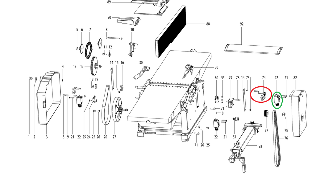

Et c'est pas le capot qui viendrait appuyer sur quelquechose ? Tu as retrouvé les 3 interrupteurs de sécurité sur la machine ?
Bastos
Le capot repose seulement sur la table a priori et ca serait bien la vis rouge qui fait contact, mais contact de quoi ? ...
L'élément 1 correspond au levage de l'aspiration (fixer sur une barre)
Le 2nd a la vis rouge
et le 3ème au système d'aspiration des copeaux

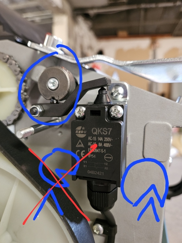

Tu as repéré visuellement les 3 interrupteurs de sécurité (comme sur la photo) sur ta machine ?
  • Il y en a un qui détecte quand tu mets la table de sortie (pour le dégauchissage), c'est celui de la photo.
  • Un qui détecte que le capot est bien placé en mode dégauchissage (à l'intérieur de la machine)
  • Et le 3ème qui détecte le capot en position rabotage (celui que tu ne trouves pas)
Si tu as trouvé ce 3è interrupteur de sécurité, tu dois pouvoir voir comment il est activé.

Pour moi il est dans le carter (élément entouré en VERT) et il est actionné par l'espèce de levier entouré en ROUGE.
Bastos
On dirait qu'il me manque un élément similaire au rouge sur le schéma. Ca ferait du sens si la visse activait une languette similaire or je n'en ai pas et aucun emplacement n'a l'air prévu

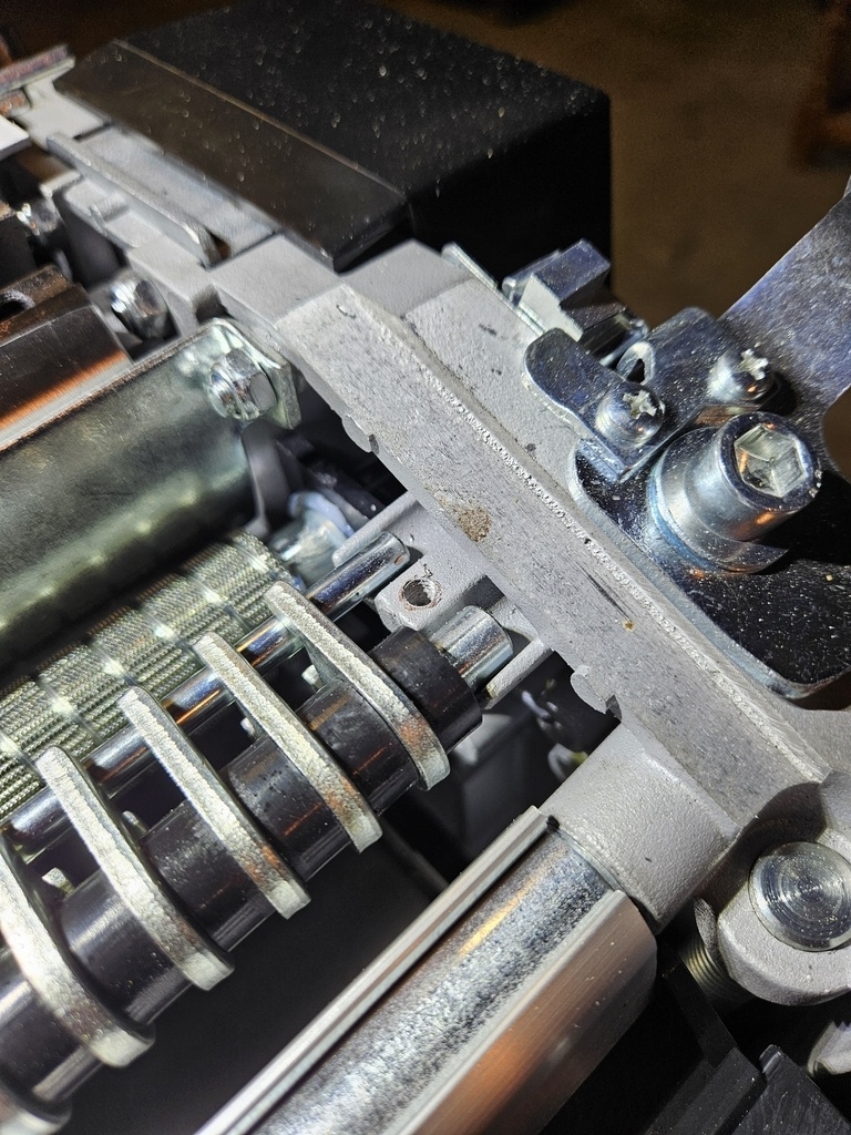

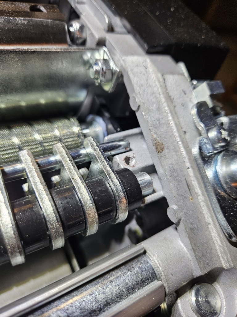

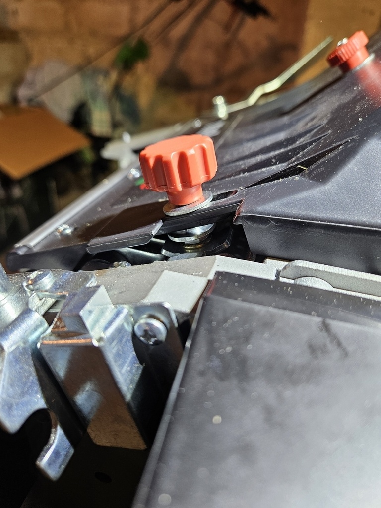

Je crois que j'ai trouvé d'ou vient ton probleme. Je viens de démonter ma machine, et le systeme de sécurité se situe sur l'axe du capot (photo 1).
Lorsque le capot est en place, le petit ergot (photo 2) vient désactiver la sécurité.
Donc je pense que ton problème c'est que le capot est mal réglé, lorsqu'il est fermé l'ergot ne doit pas être au bon endroit et donc ca ne désactive pas la sécurité. Tu dois pouvoir régler cela en tournant le capot sur l'axe en dévissant la vis (photo 3).
Redis moi si c'est bien ca.
PS : sur ma machine, la sécurité se trouve coté moteur, pas coté courroie, c'est à dire du coté opposé au système de serrage du capot.C'est sans doute pareil sur ta machine

Bastos
Comme la machine est neuve c'est fortement possible que j'ai mal positionner le capot ou que le capteur ne soit pas en face, ca me fais 2 pistes pour 2 capteurs à vérifier
Bastos
Salut Stefdefoot, problème résolu !! C'était bien le capteur qui n'était pas en face de sa réservation, merci pour l'aide, ce forum a une belle communautés
