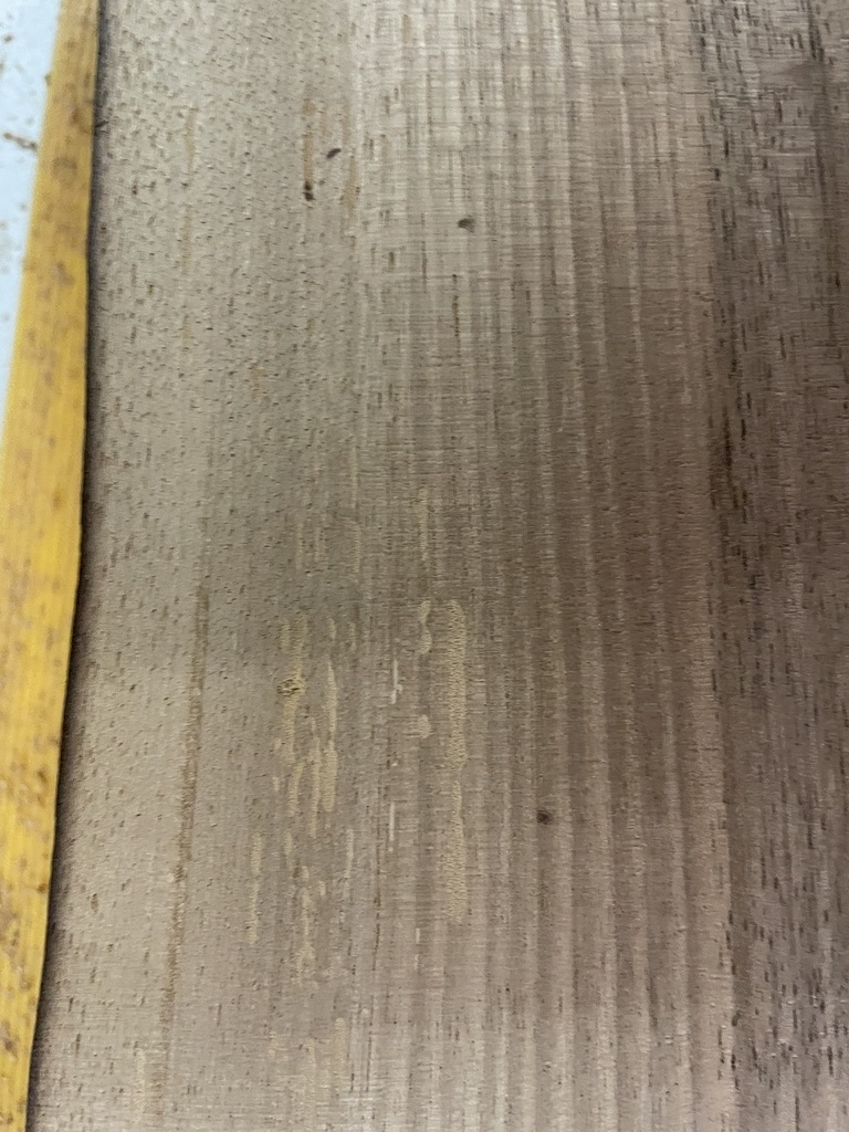

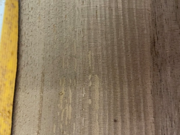

Salut les amis du bois.
J’ai un stock de bois en noyer piqué et creuser par nos amis les bébêtes.😫
Auriez-vous une solution pour réparer sans avoir une trop grande différence de couleur et de design.
Merci d’avance

IL semble qu'il n'y ait pas grand chose à récupérer...
De plus, on ne sait jamais s'il n'y a pas encore des bêbêtes à l'intérieur.
Désolé de le dire, mais il va falloir le mettre au feu...
du noyer piqué est bon au bois a bruler j en ai fait la triste expérience sur plusieurs mètres cube de noyer en tranchage
la solution que je connais c est de le faire étuver après sciage puis le traiter ensuite.
et la le bois de chauffage devient mois onéreux
toute les techniques de camouflage sont a proscrire car vous voyez on trou, c est la porte d' entée de l' immeuble des asticots
l' ébéniste de service
Chatongris
D'après moi, voilà les options qui s'offrent à toi :
  • Purger les parties attaquées si c'est assez localisé et se servir du reste comme tu peux
  • recycler ton noyer en bois de chauffage (oui, c'est triste...)
  • Le traiter et l'utiliser tel quel pour des projets rustiques, des projets d'atelier ou utilitaires (si l'aspect mécanique n'est pas altéré comme le précise glaude)
  • pleurer un bon coup parce que y'a pas de solution
... Sinon tu peux aussi plaquer par dessus. Mais bon, il y a toujours un risque que des bébêtes restent à l'intérieur 😬
si le bois est trop attaqué, au delà de l'aspect esthétique c'est l'aspect mécanique qui est altéré.
Quelques piqures peuvent se cacher avec de la cire dure mais trop c'est trop et surtout les galeries.
