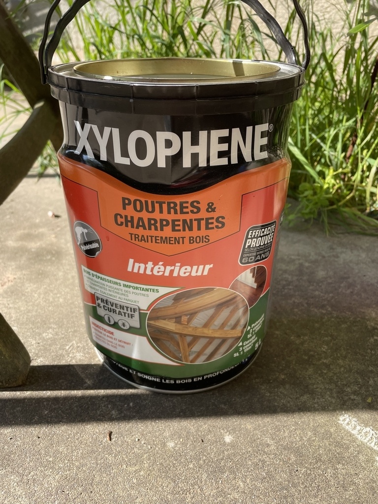

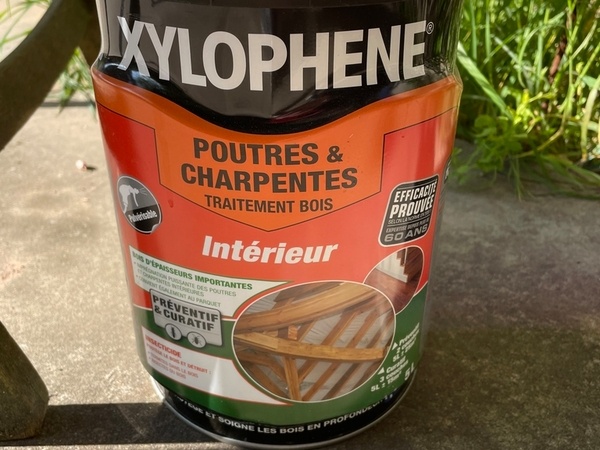

Produit capricorne ou mérules.
Est ce que ce produit est un préventif ou un éliminatoire je veux dire que si il y a toujours la bébête dedans ça l’a tue ?
Merci à vous.
Bin c'est marqué dessus...

Il vaut mieux aller à la source quand on a besoin d'informations techniques : xylophene.fr/w...rpentes-HD2.pdf
et bien tout lire.
Il est question d'injecter le produit, mais si les sections sont faibles, le produit s'imprègne dans le bois et plus tard les insectes ou leurs larves sont tuées par l'absorption de la molécule contenues dans le bois.
Si c'est pour traiter ton lot de noyer, il faudrait d'abord purger les parties les plus attaquées et traiter les pièces finies. Si les trous sont peu nombreux cela peut être fait avec une seringue. Si ce sont des pièces de petites dimensions, il y a la solution du passage au congélateur qui a été évoquée ici au lieu des produits qui présentent un certain risque à l'usage.
Chatongris
Oui, c'est le sens de "curatif".
J'imagine que c'est pour traiter ton noyer. Garde à l'esprit qu'il s'agit d'un produit hautement toxique, à la fois pour son application mais aussi pour l'utilisation future des bois traités.
Ben c’est écrit préventif et curatif.
