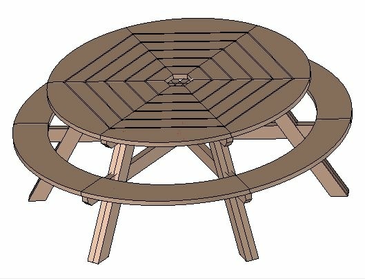

Bonjour à tous, je cherche des solutions d'assemblages pour le support d'un plateau de table de jardin (Photo du support et de la table global en PJ)

Moi je ferais un noyaux hexagonale ( creux pour le parasol). Et assemblage tenons mortaises.

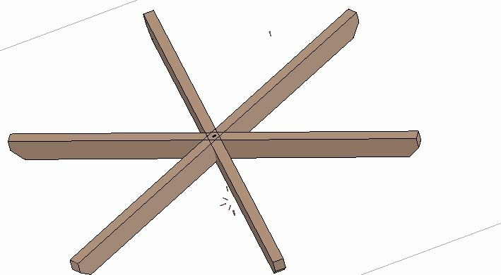

Les tenons mortaises peuvent rester démontable. Éventuellement prévoir des clés ou goujons pour les bloquer.
Autre solution : une traverse plus large de toute la longueur et les autres viennent s'imbriquer dedans en tenon mortaise.
Tu peux également faire un tiers bois.
La section des traverses ?
Au delà des 120 de haut je suis pour. Avec tire fond par dessous.

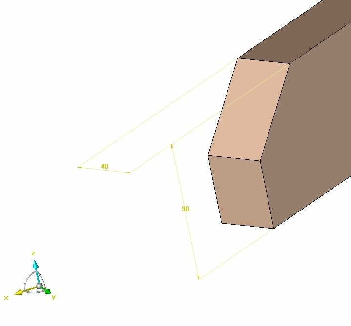

Merci beaucoup de votre réponse, chaque section mesure ep=40mm l=90mm L=1315mm.
90 c'est sûrement un peu léger pour un tiers bois. C'est du résineux l'essence ?
Quoi qu'il en soit, la justesse de l'assemblage sera la clef de sa solidité.

Trois traverses assemblées à "1/3 bois" :
  • 2 avec une encoche aux 2/3 de l'épaisseur
  • 1 avec 2 encoches qui laissent 1/3 au centre
    La difficulté c'est la forme des encoches en forme de papillon...

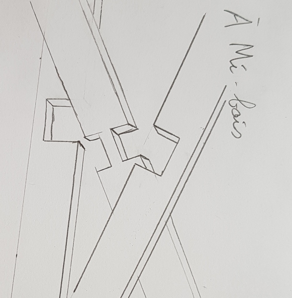

Merci beaucoup de votre réponse, oui j'y avais pensé mais il me faudrait une autre solution.
Voila ce à quoi j'avais pensé.
