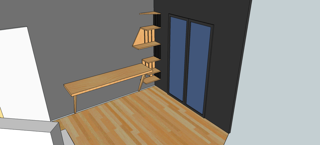

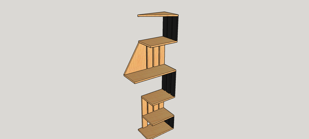

bonjours à tous,
je dois réaliser cette étagère pour une amie, elle est inspirée d'un modèle vue sur Pinterest. je l'ai ajustée à ces besoins et ces goût mais je bute sur la fixation au mur. Elle sera fixée dans un angle et supportera, du bas vers le haut, la box internet, l'imprimante, puis de nombreux dossiers.
Pour l'instant tous ce que j'ai trouvé c'est de mettre des chevilles à expansion à chaque niveau. C'est très solide, ça supportera le poids mais c'est pas franchement jolie. Il me faudrait cacher les vis et je vois pas trop comment faire ça proprement!!
donc voilà où j'en suis, auriez-vous des solutions de fixations solide et invisibles?
Merci d'avance pour vos réponses.

Quelle épaisseur font tes étagères? Une idee des dimensions?
camema
L'étagère fais environ 1600mmm de hauteur de 60mm a 40mm et la profondeur est de 270mm. L'épaisseur des panneaux est de 20mm.

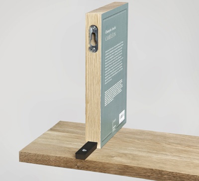

Merci sylvainlefrancomtois. c'est effectivement une bonne solution je pense que cela plairait à ma cliente mais c'est vrai que je m'étais mis dans la tête d'avoir une fixation totalement invisible pour une impression de "lévitation". merci encore
il y a les tasseaux cachés en rainures , mais tes rayons sont pas assez épais !

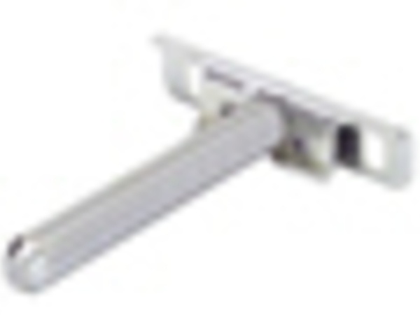

Si tu ne prévois pas trop de poids, tu peux utiliser des supports réf 79714 de chez Hettich. (taquets d'étagère Titan).
Bonne réalisation

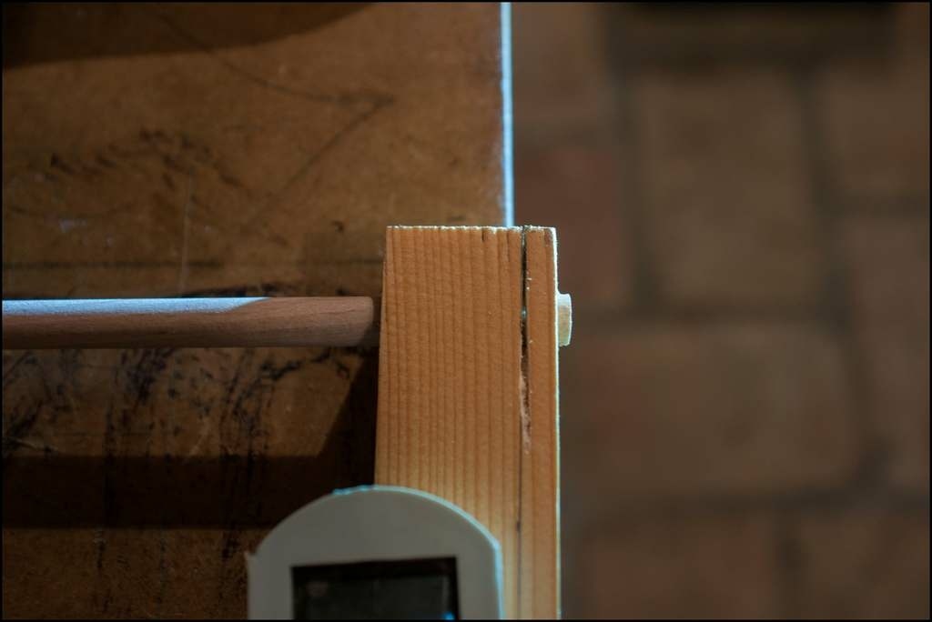

Quelle est l'épaisseur des tablettes? Si elles sont entre 20 et 22, tu peux adopter les chevilles à expansion + goujon et collage en plein sur les dos des étagères.
Voici 2 photos pour te montrer le principe.

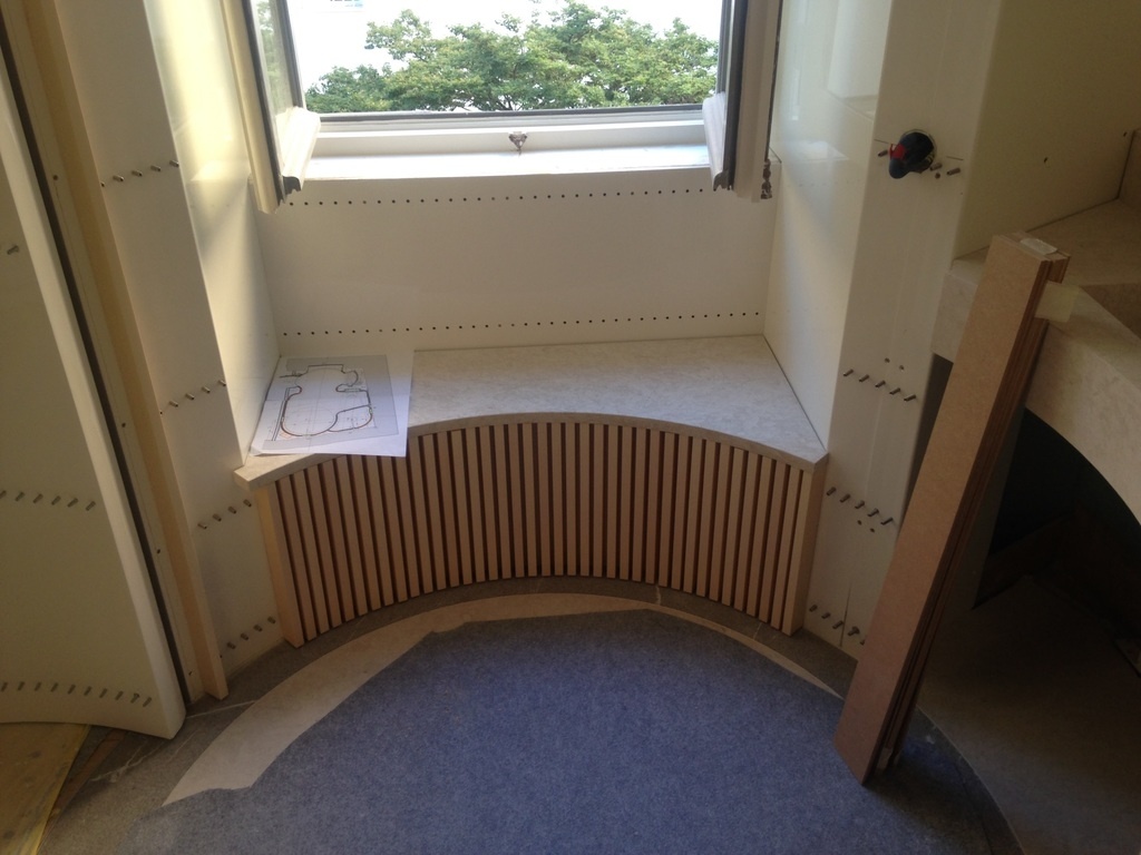

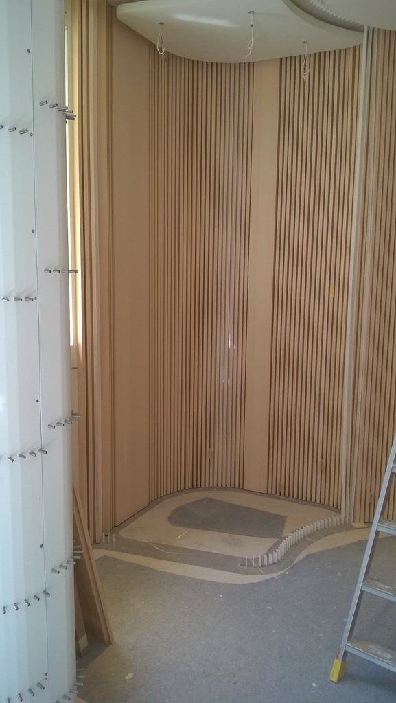

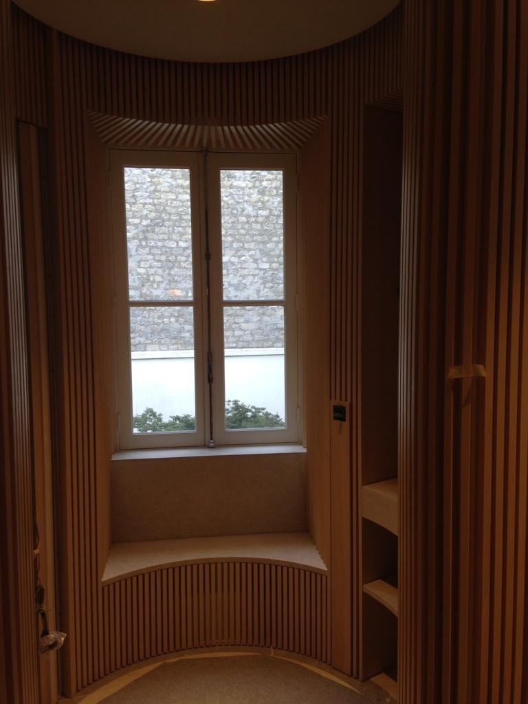

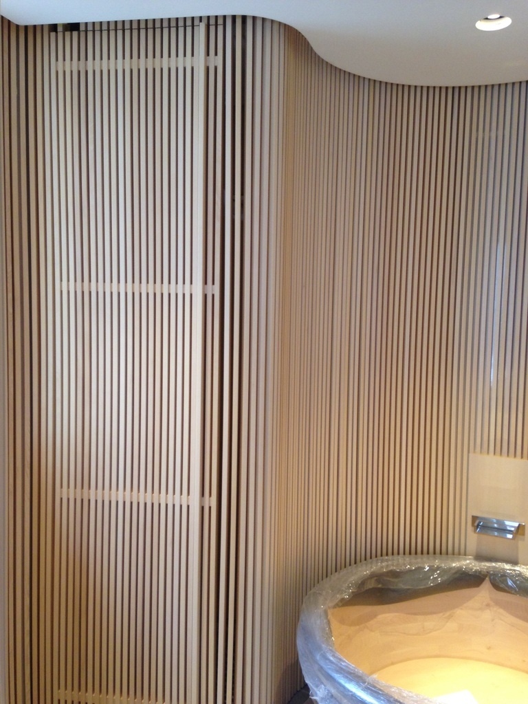

quand tu mets des chevilles tu ne rigoles pas :)
Gwalarn
Infact, de mémoire 2400 goujons en inox diam 8x35. Ca chauffe les doigts.;)

zeloko le bois est bien collé sur les goujons,le filetage fait office de'accroche.
La colle utilisée est la ROTABON 2000 de chez KENT.

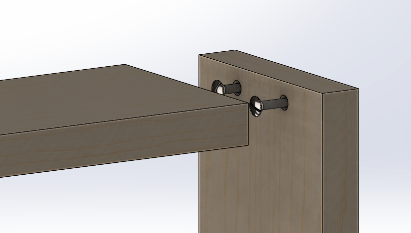

fab83
j'ai bien une idée mais peut être un peu trop fastidieux pour se projet :
n'y aurait il pas moyen de repenser un peu l'étagère pour que la fixation se fasse directement au travers d'une des petites parties de tes joues
et quelles se retrouvent cacher par la tranche de l'étagère une fois en place ?
je vais essayer de faire un crobar si c pas clair 😂

fab83
après esthétiquement cela ne correspond peut être pas ... et question facilité cela t'oblige à mettre en place les éléments séparément ...
