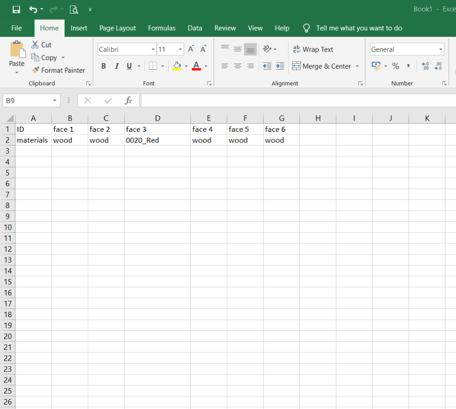

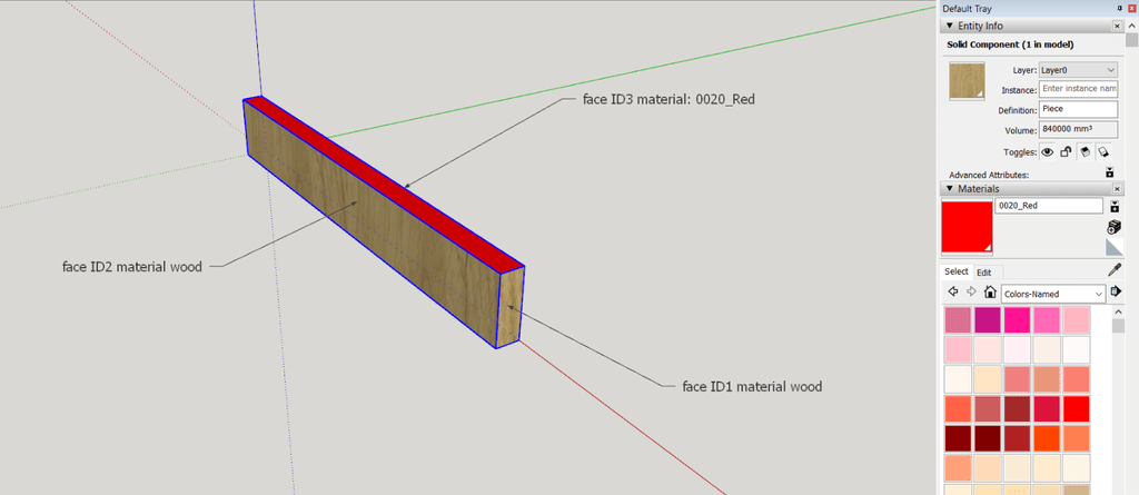

Bonjours, existe 'il un moyen d'exporte de skethup une liste de matière en csv d'un composant mais pour chaque face qui le compose. je veut utilise cette liste pour quantifier les chants

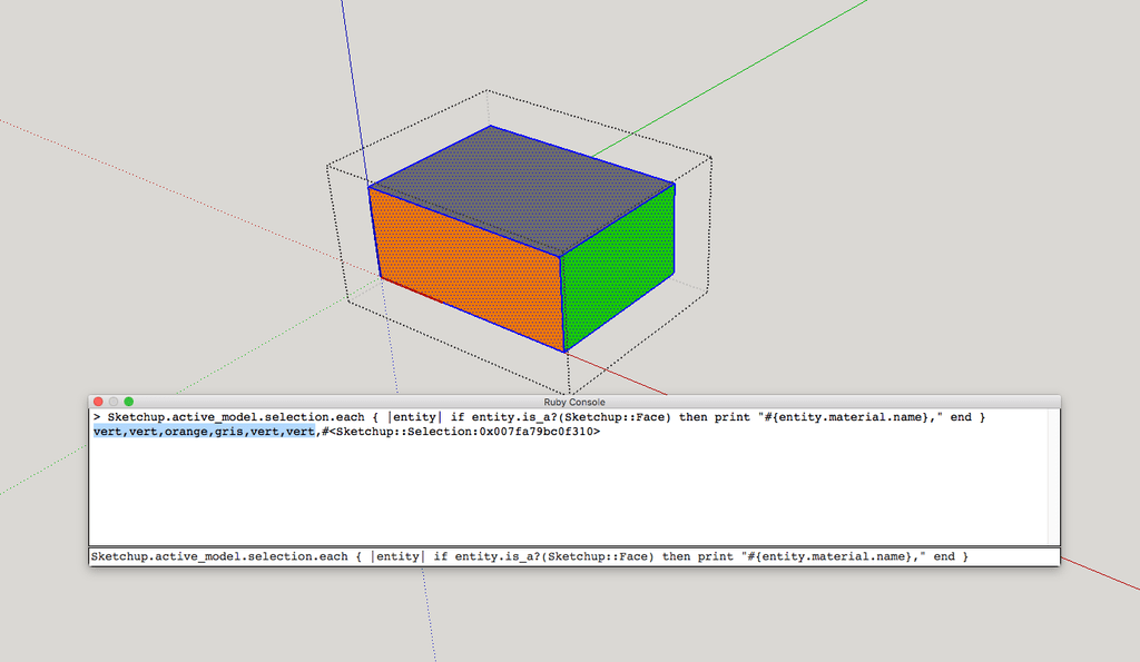

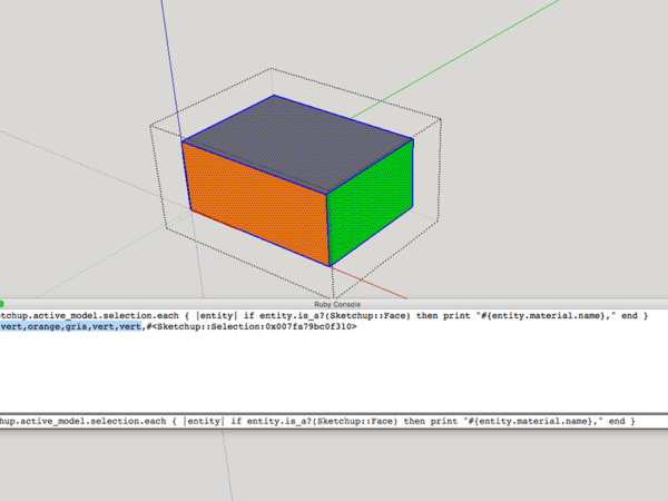

Avec un petit peu de code Ruby, c'est une chose possible de sortir les matières de chaque face. Mais il est plus délicat de savoir si une face est un chant.
Voici rapidement un exemple en une ligne à taper dans la console Ruby :
Sketchup.active_model.selection.each { |entity| if entity.is_a?(Sketchup::Face) then print "#{entity.material.name}," end }
Attention que cette ligne de code ne marche que sur une sélection de faces. Pas sur un composant directement.
